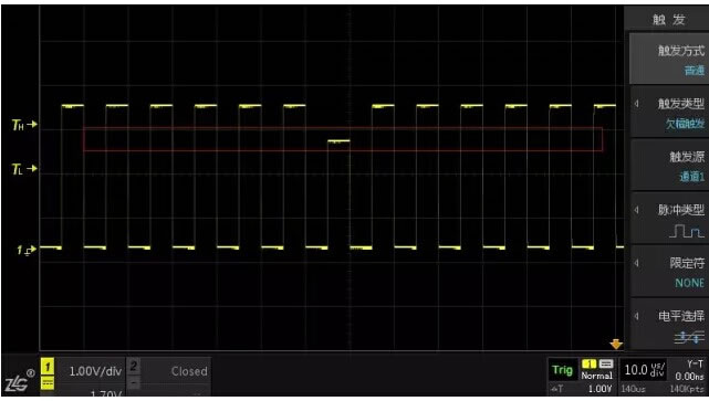

首先,第一种就是欠幅触发了!按下【Trigger】键,将触发方式设为普通,选择欠幅触发类型,脉冲类型选正向欠幅,限定符选无,实际上限定符是用来设置脉冲宽度的!短按触发旋钮可切换触发电平,旋转触发旋钮可上下调节触发电平,只有欠幅波形顶部位于TH与TL之间时,感兴趣波形才会稳定触发。
图2 触发电平图

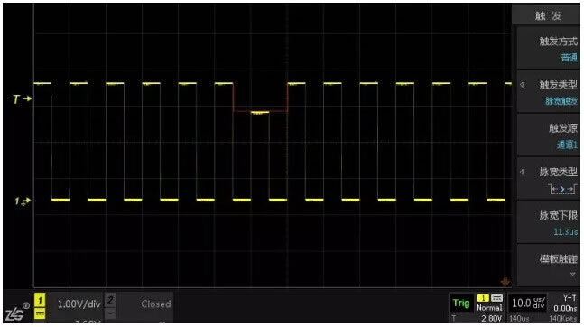

第二种方法就是常用的脉宽触发了!仔细观察,不难发现,欠幅波形处可形成一个宽的负脉冲,此时触发电平的调整是关键。
图3 脉宽触发

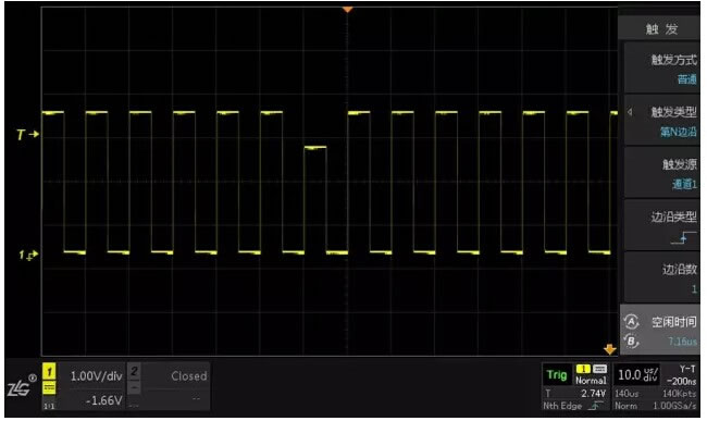

第三种就是第N边沿触发了,第N边沿触发是在指定空闲时间后第N个边沿上进行触发,空闲时间的设定是重点。
图4 第N边沿触发

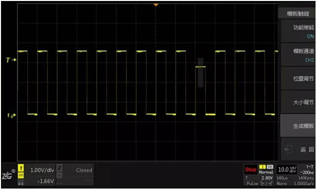

其实,还有第四种触发方式!当然就是万能的模板触发了,无论捕获何种异常波形,ZDS2022示波器的模板触发都能帮您实现。
图5 模板触发
