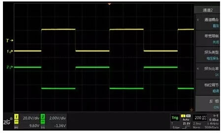

大家好,上期视频我们与大家分享了延迟校正的相关内容,看过上期视频的用户跟我们交流说,按下通道2软键时,他发现了“反相”这一选项,事实上,ZDS2022示波器的功能设置中有“两反”设置。
一是“反相”设置,您可以通过按下通道控制软键,打开通道菜单,ZDS2022示波器反相设置默认为OFF,您可以按下反相软键,打开反相,即可看到对应通道波形相对地电位翻转180度,在实际波形测量中,若是您有该功能设置需求,可在通道控制中进行相关操作。
图1 反相设置
另外一个便是“反色”设置,按下【Save/Recall】键后,打开存储菜单,可看到图像反色设置,系统默认为OFF,打开图像反色时,保存图像的RGB颜色编码会按位取反后再保存,屏幕上显现的即为图像反色开启后保存的图片。
图2 反色设置
