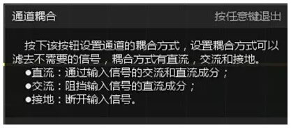

大家好,上期视频我们与大家分享了示波器中的“两反”设置,事实上,在示波器中也有“两耦”设置,其中一个是通道的耦合方式设置,另一个则是触发耦合的设置。
按下通道控制软键,可看到通道耦合的菜单。事实上,通道耦合是决定进入输入通道的信号分量。您可以通过设置通道耦合方式来滤除被测信号中不需要的成分。选中通道耦合软键,ZDS2022示波器通道耦合支持直流、交流和接地三种耦合方式。其中,直流耦合支持被测信号的直流分量和交流分量均可通过。交流耦合是指被测信号的直流分量被阻隔,显示的波形始终以零电压为中心。接地是指内部ADC直接输出0电平。

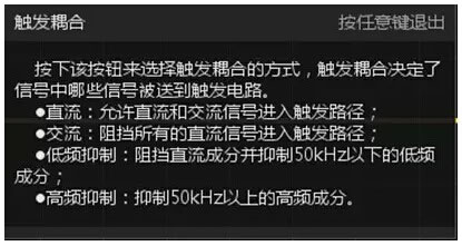

触发耦合在哪里设置呢?按下【Trigger】键,打开触发菜单,按下触发设置软键,即可看到触发耦合的设置,ZDS2022示波器触发耦合方式包括直流、交流、低频抑制和高频抑制。触发耦合的作用主要是用来去除触发电路中的干扰与噪声,决定输入触发电路的信号分量,避免误触发。

直流是允许直流成分与交流成分进入触发路径。交流是阻挡所有直流成分进入触发路径。低频抑制是阻挡直流成分并抑制50 kHz以下的低频成分,触发信号通过高通滤波进入触发电路。高频抑制是抑制50kHz以上的高频成分,触发信号通过低通滤波进入触发电路。
通道耦合与触发耦合虽然都是耦合但有本质的区别,它们只是并行的两个通道信号的耦合,两个通道的信号不会相互影响的。
