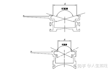

图1
  如图1所示,从两种面板对比图可以看出,图中下面的面板比上面面板的可视角度要大很多。传统面板A部位的尺寸较窄,A部位下面凹槽的部位是安装密封条形玻璃的空间的。由于A部位的尺寸较窄很容易遮挡住面板内翻片翻转的状况,造成可视范围较小,为工作人员及时判断槽罐等容器内的液位情况带来了不便。
图2
  为此,计为自动化工程师结合市场上现有的产品特点和不足,对产品进行了创新设计,在保证显示面板的刻度数字清晰醒目的同时,进一步扩大了可视范围,使其能在远处更大的视角范围内观测到磁翻板液位计所显示的液位。该设计在应用中获得了良好的效果,计为现已将该创新设计申请并获得了国家实用新型专利,专利号为:201621192459.7。该实用新型专利公开了一种增大显示面板可视角度的方法。
  计为工程师通过分析面板的结构,进行了一系列创新设计和改进,将A部位的尺寸加宽,使A部位的结构往两边缩进,从而使翻片部件向外更加暴露,能够实现在较大的视角范围观测到磁翻板液位计的液位情况。同时,由于B部位往边缘缩进,减少了玻璃密封的接触面积,给玻璃的封胶密封带来风险,为此将B部位的伸出段下侧改成向上的斜口结构,如图2所示。这样有利于玻璃封胶时挤入更多的胶液,提高显示面板的密封性。该改进增加了显示面板指示的可视效果,改善了显示面板的外观,既大气美观,又品质出众,深受用户青睐。
