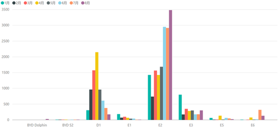

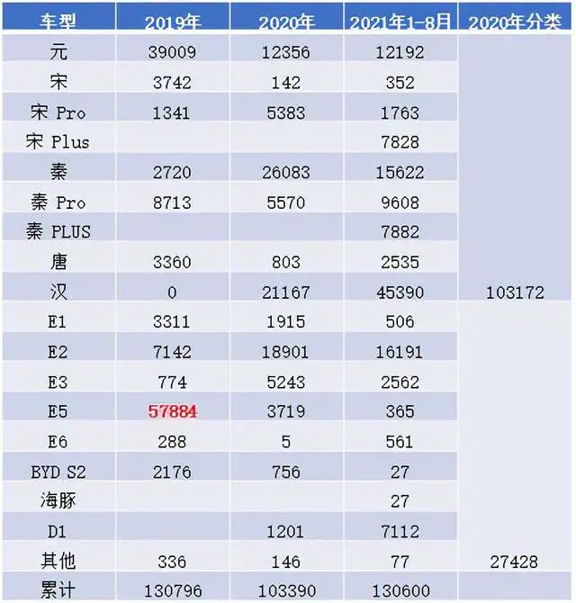

从后面的轨迹来看,e系列除了E5在2019年走B端市场来看,整体E2.0在2019-2021年的运行情况不尽如人意。
图1 比亚迪2019-2021年(1-8月)上险数据
表1 E2平台之后的上险数据

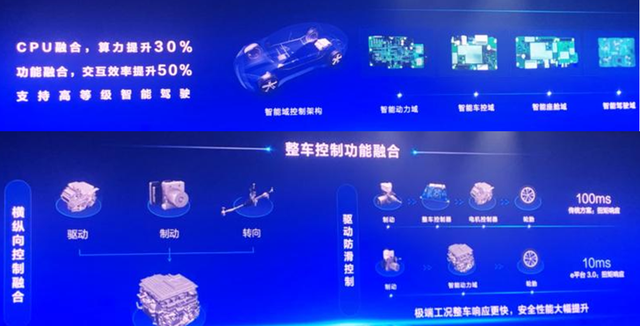

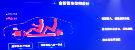

(3)比亚迪e3.0平台:上海车展开始发布,在这里平台的主要构成部分,电池方面升级到刀片电池,走的路径是从电池模块化到电池车身一体化;电驱从原有的33两块改为了8 合 1 电驱总成,和电池一起导入了800V 高压快充,在热管理上面、宽温域高效热泵系统,在智能这块导入了四大域控制器,提出了自主研发车用操作系统,从空间上更高的轴长比使得车内空间大幅拓展。
图2 这波对于电子的升级是很大的,做了很多的硬件整合
图3 e3.0平台,电池变平了,动力系统集成了,解放了不少空间

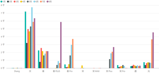

我个人觉得这一波,是摸索出刀片电池以后,在王朝系列的车型逐步上量,市场端换了刀片整体状态比较稳定以后——这样的基础下进行升级的。如下图所示,从秦、秦Pro和秦Plus和宋、宋Pro和宋Plus的变化,包括元换了刀片以后的变化(定价也在调整)。
图4 比亚迪2021年1-8月的分车型上险数据(王朝系列)

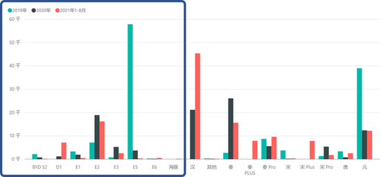

目前e平台上面的车辆,包括D1的车辆,大概在4000台左右。
图5 比亚迪2021年1-8月的分车型上险数据(e平台系列)

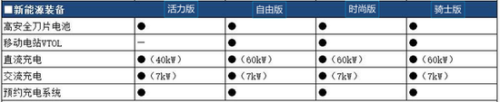

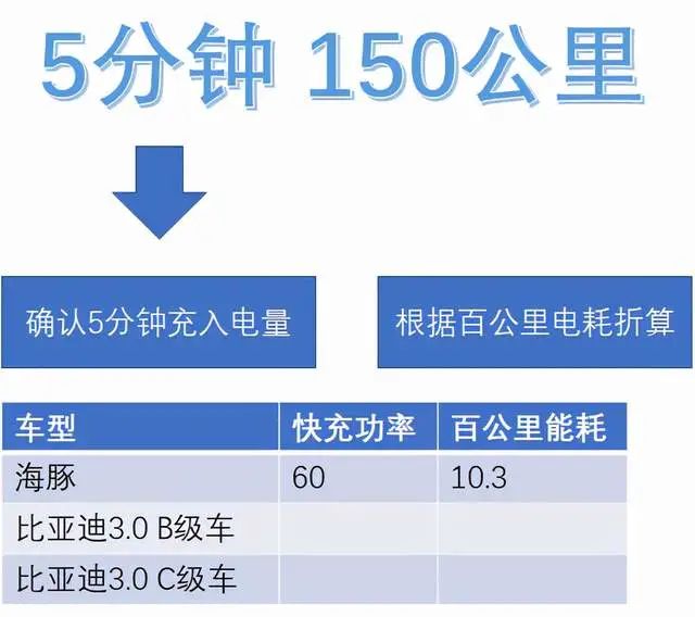

关于e3.0我想再花一些时间搜集信息。今天我主要谈快充的事情,也就是说在充电方面,宣传称实现了800V 高压下,充电5 分钟续航最大可达 150 公里。
图6 比亚迪E3.0平台的内容,目前的海豚小型车
这个实现的方法,主要是通过两个方面:一是提高电池的快充功率,一是降低百公里电耗。也就是说,按照目前海豚60kW的快充功率来考虑,充电5分钟的能量为5kWh,对应的里程为5分钟48.5公里。
如果300公里的车型想要实现宣传的5分钟150公里,需要实现的5分钟快充能量为15.45kWh,支持的快充功率185.4kW,30.7kWh的电池需要约6C。
如果400公里的车型,想要实现这个5分钟150公里,需要实现的5分钟快充能量为16.5kWh,支持的快充功率198kW,44.9kWh的电池需要4.4C。
图7 快充速度的分解
我搜集到的信息是上面这样的,如有错误欢迎指出来。
