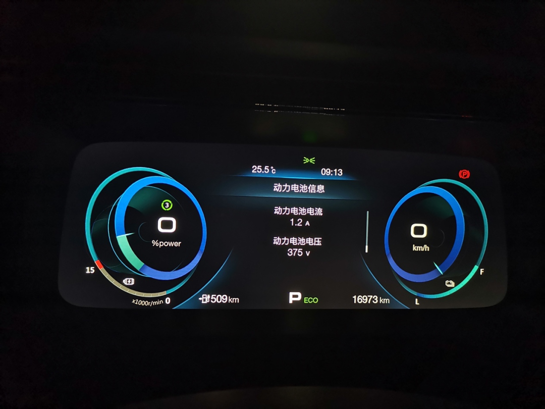

广汽丰田iA5车主饶彬告诉出行一客(ID:carcaijing),他的车在7月18日夜里进行了一次OTA(Over The Air,空中下载)升级,而他并不知情。iA5是2019年上市的紧凑型纯电动车,起步价16.98万元。
没过几天,饶彬察觉到车辆满电时的SoE(State of Energy,电池剩余能量)只有50kWh左右,比升级前的58.8kWh少了近15%这将导致车辆续航减少100公里以上。
三次到4S店检测之后,他确定出现上述的情况是因为被“锁电”了,而广汽丰田进行OTA之前并未征得车主同意。有观点认为,此举是为了弥补动力电池的缺陷,防止高温引起自燃。

尽管满电SoE大不如前,但广汽丰田iA5的车机上显示的续航里程没变。
所以,起初饶彬没怀疑是车辆的问题,归结为自己“踩油太猛”或者常开空调所致。按理说,他的车才开了一年,行驶里程1.6万公里,电池不应该出现如此大的损耗。一般而言,纯电动车的动力电池每年衰减仅2.3%。
▲广汽丰田iA5满电时电池状态 (受访者供图)
加入多个广汽丰田iA5车主维权群之后,饶彬发现至少还有数百位车主遭遇了跟他一样的情况。经过4S店的检测,他才敢肯定是BMS(电池管理系统)的问题。
别说同意自己的车OTA,就连升级的内容,他们都是通过车主群和媒体报道才了解到的。事前,广汽丰田根本没有通知车主。
有车主导出了广汽丰田iA5车机系统的TBOX(Telematics BOX)日志,发现车辆BMS的ECU(电子控制单元)在7月18日被更新到了2510015ARD0000S.9版本。
该版本下,满电状态的电池容量只有51kWh,而广汽丰田iA5车辆证书的电池容量应为58kWh。也就是说,车辆的电池容量被BMS设置了“天花板”,锁到了原来容量的86%。
除了被“锁电”,还有北京的车主发现上述车辆的动力输出功率下降到60%,远低于原来标定的135kW,充电效率也大幅下降。

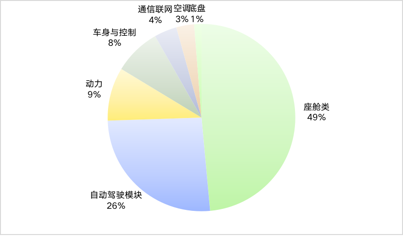

截至2021年6月,特斯拉、小鹏、蔚来、理想、威马、领跑、哪吒7家造车新势力推送的OTA升级共有125次。其中,动力系统、车身系统、高级辅助驾驶系统等功能域的FOTA占大多数。有车主表示,每一次OTA都是惊喜,在家就能用手机控制OTA升级非常方便。线上社群也经常有用户表达对OTA的期待,或是反馈OTA应该改进的内容。

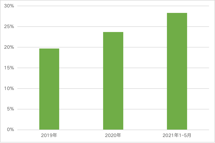

佐思数据库显示,2021年1月-5月,中国乘用车前装OTA装配率达到28.3%。高工智能汽车研究院发布的数据显示,2020年国内市场新车OTA搭载率已经达到22.42%,预计2021年将提升至35-40%。
▲ 近三年中国市场乘用车OTA前装装配率         数据来源:佐思数据库  制图:戚展宁

▲ 造车新势力OTA升级了什么?      数据来源:佐思数据库,制图:戚展宁
