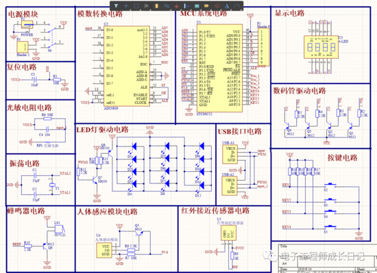

硬件设计
整体硬件电路是以51单片机为控制核心,主要由热释电红外传感器,光敏电阻信号处理电路,提醒电路,灯光控制电路,故障报警电路等组成。单片机可将热释电红外传感器检测到的人体辐射红外信号及光强信号的模拟量转换成数字量。
(1)LED驱动电路
LED驱动电路采用3路串联、每路4颗的LED灯,使用三极管S8050来控制LED灯的亮灭。在软件上采用PWM控制方式,以此达到控制LED灯的亮度。
(2)光敏感应电路
对于台灯亮度的感应采用了光敏电阻,利用光敏电阻的阻值随着亮度的改变而改变,电阻值的改变会改变光敏电阻上的电压值。这时,通过AD转换器采集电压,转换成相应的光强数据传输给单片机。
(3)人体感应电路
人体感应电路采用了HC-SR501基于红外线技术的数字传感器。当传感器感应到人体时,传感器IO引脚输出高电平;当无人体时,传感器输出低电平。
(4)红外接近传感器
红外接近传感器采用了E18- D80NK数字型传感器,检测到目标是低电平输出,正常状态是高电平输出;此传感器的功能为检测用户是否坐于台灯前。

原理图
本系统原理图设计采用Altium Designer19,具体如图。

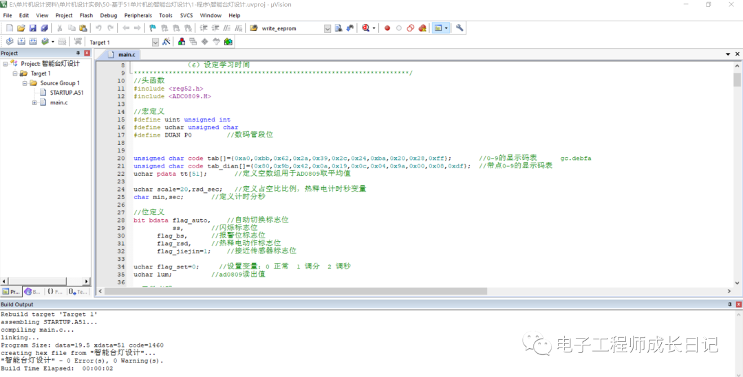

程序
本设计利用KEIL5软件实现程序设计,具体如图。
