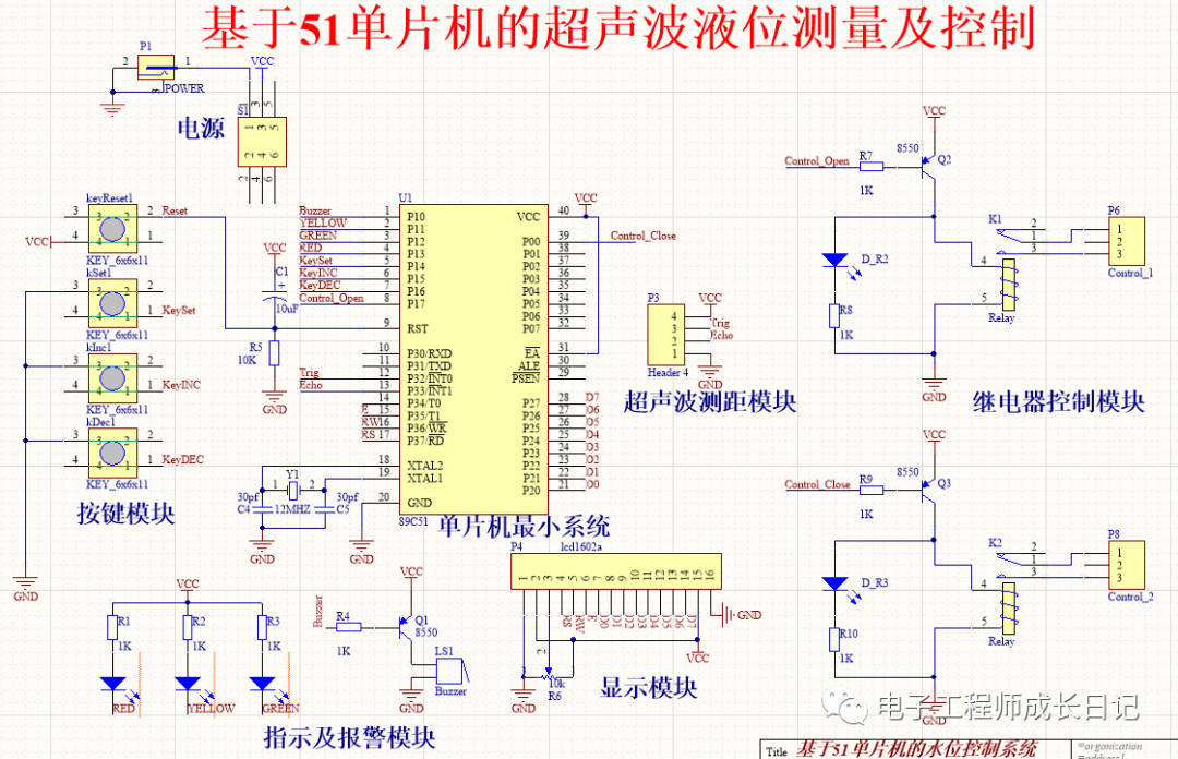

具体实现功能
系统由AT89C52单片机+HC-SR04超声波测距模块+LCD1602液晶屏+继电器+LED灯指示及蜂鸣器报警模块+按键模块+电源构成。
具体功能:
1、由HC-SR04超声波测距模块测量并用LCD1602显示液位;
2、可以通过按键设置液位范围;
3、当水位高于水位上限的时候,水位高报警,继电器控制水泵停止加水;
4、当水位低于水位下限的时候,水位低报警,单片机控制水泵开始加水。
液晶显示有4个字母:
H------容器的最高水位设定值
L------容器的最低水位设定值
D-----容器实际高度(可以设置)
C-----容器内液体的高度
按键:设置键、增加键、减小键、复位键
指示灯:红色----超过设定的最高水位H
黄色-----低于设定的最低水位L
绿色----最高H和最低L中间

硬件设计
超声波水位传感器是利用空气声学回声测距原理来进行水位变化测量的新型水位测量仪器。由收发共用换能器发射一声脉冲、经声管传声遇水界面产生反射,回波经由同一换能器接收。测得声波在空气中的传播时间及现场声速,算出换能器发射面至水面的距离,依据换能器安装基准面及水位零点得到水位值。特点是非接触测量,无需建造水位测井,安装方便,自动测量;具有声速补偿;RS-485数据输出。
软件设计
主程序主要完成初始化和协调子程序调用的工作。首先要完成单片机存储系统的初始化,然后开始发射超声波并启动计时器,等接收电路接收到超声波信号后,引发单片机内部中断。计时完毕后主程序开始处理数据,最后做出相应的动作。
原理图

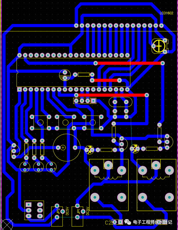

本系统原理图设计采用Altium Designer19,具体如图。

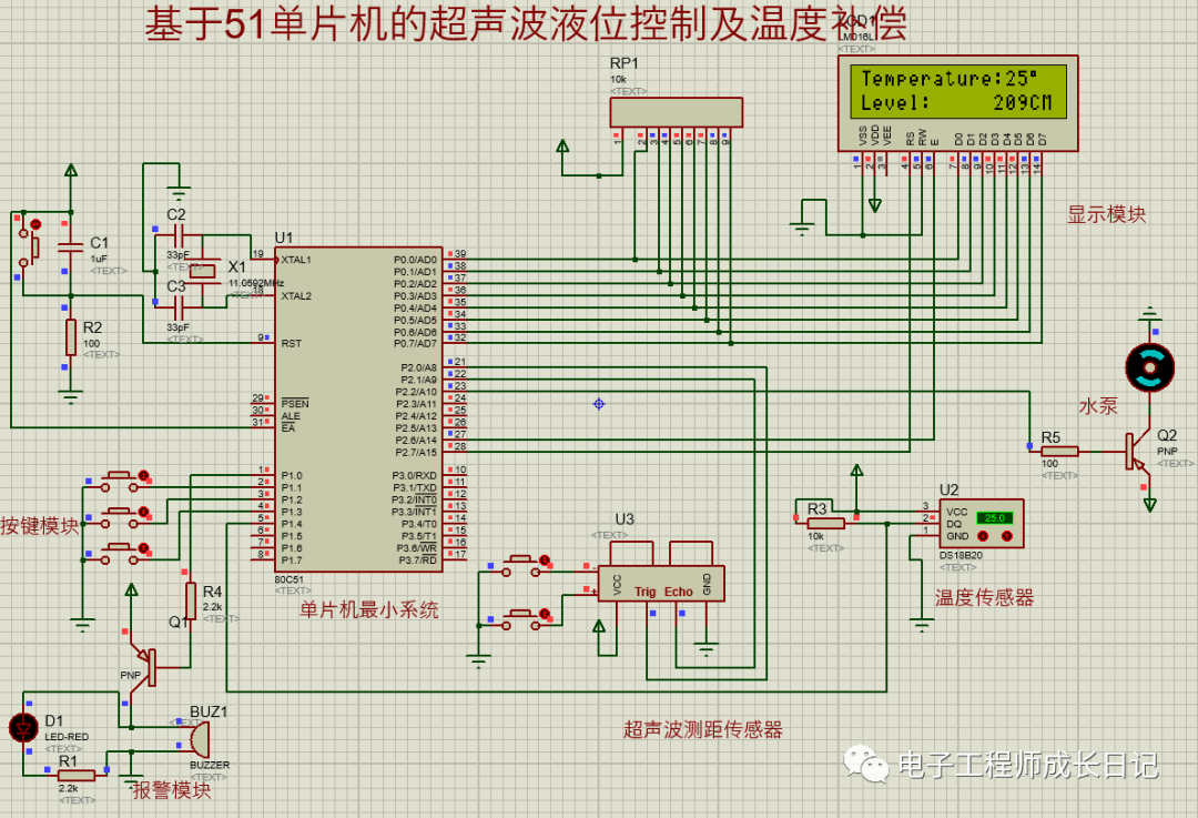

仿真实现
本设计利用protues8.7软件实现仿真设计,具体如图。
