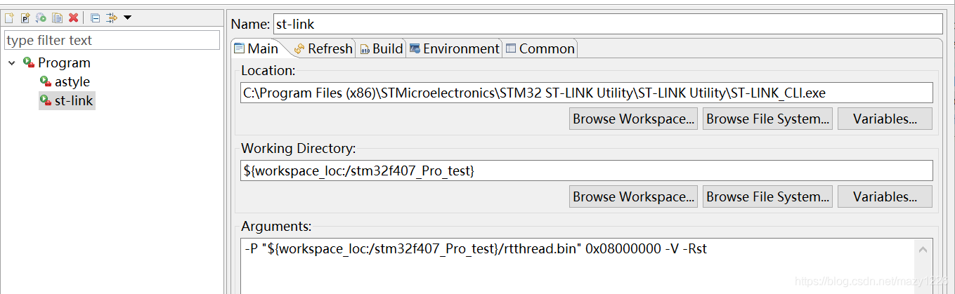

2021年09月14日 | eclipse配置st-link下载stm32 bin文件
2021-09-14 来源:eefocus
Run-->External Tools-->External Tools Configration
勾掉 Build before lanch,禁止每次下载前重新编译工程
