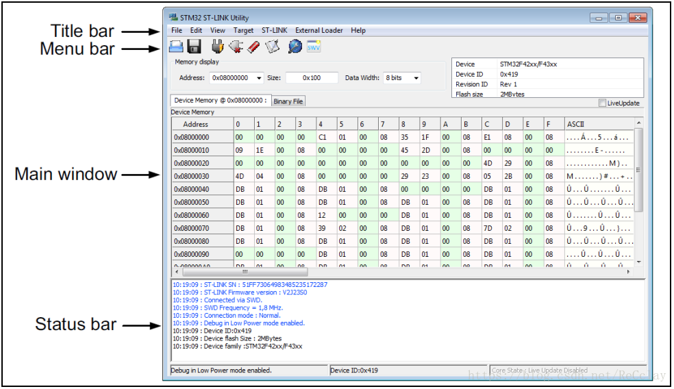

STM32 ST-LINK Utility软件主要的功能就是量产(批量下载代码的工具)。
它也是比较实用的一个工具,当我们需要查看芯片FLASH数据时,可以很快定位查找到想要的数据(前提是没有添加保护)。

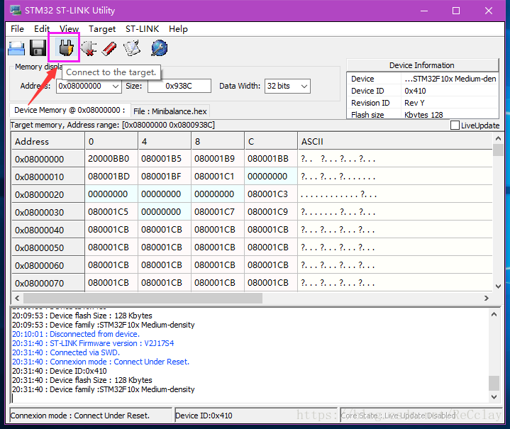

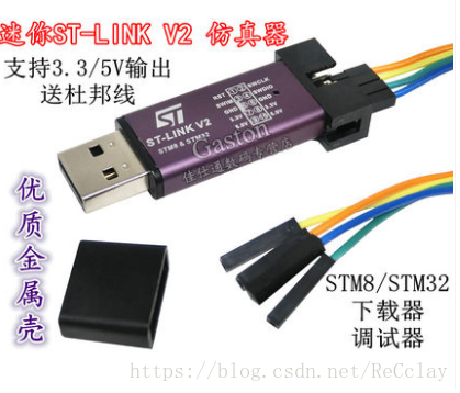

需要配和STLink使用。
这里写图片描述
接线,SWD接口。
VCC GND SCLK SDIO和单片机分别相对即可!

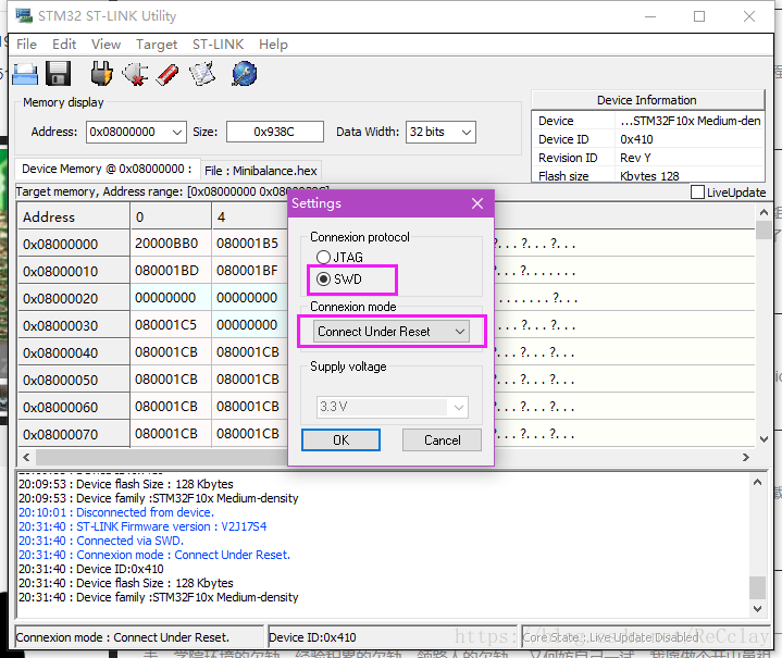

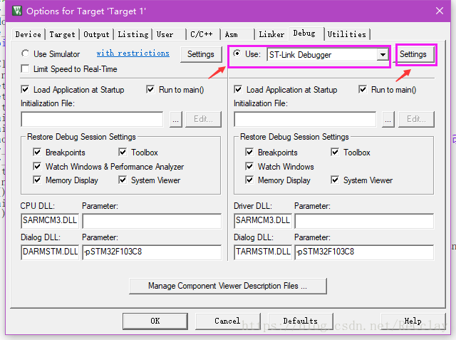

keil在线使用
选择ST-Linker Debugger

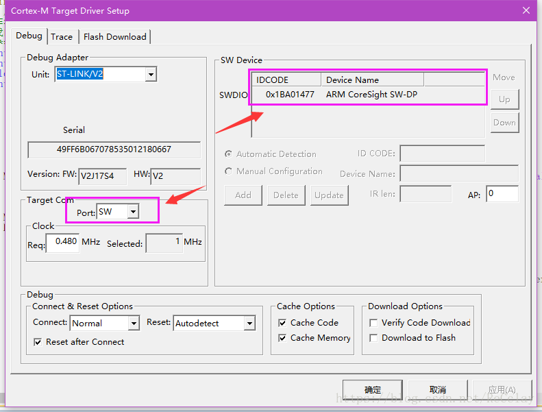

在这里插入图片描述
这里务必检查,又没出出现DeviceName,没有出现的话就得,重新检查接线!!

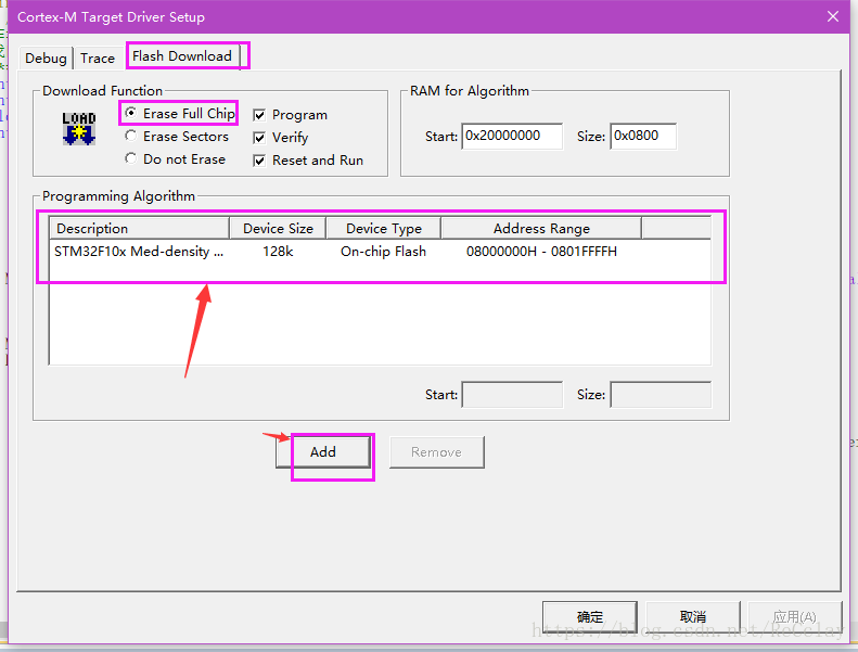

在这里插入图片描述

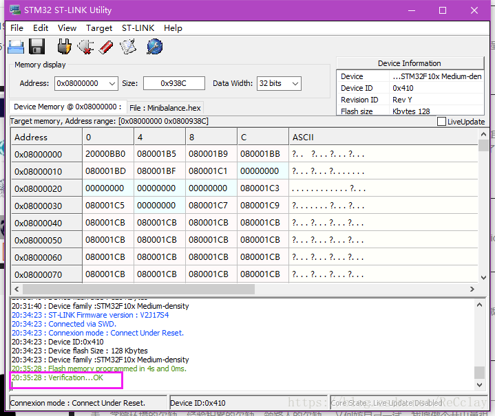

擦除整片扇区,然后选择相应的Flash大小编程算法,比如我用C8T6,那就选对应128K的F10X算法!
在这里插入图片描述
最后load到单片机!

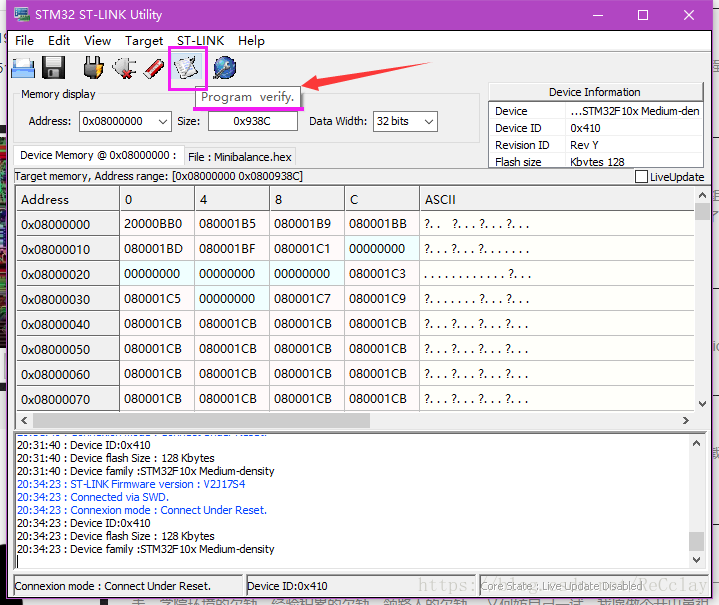

使用STM32 ST-LINK Utility
首先确保生成hex文件!
