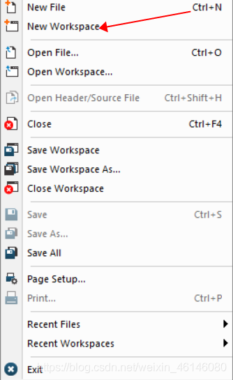

工程的建立:1.要建立一个workspace。选择菜单File->New Workspace

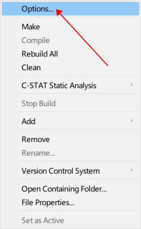

3.建立完成后,我们需要改工程的参数,右击参数名称,出现菜单,选择第一个Options…

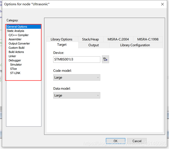

4.点击Options… 出现以下界面,红色框框里就是我们要选择的各种选项
(1)点击第一个选项general Options
在这里插入图片描述
在Target的Device选择所用单片机的型号

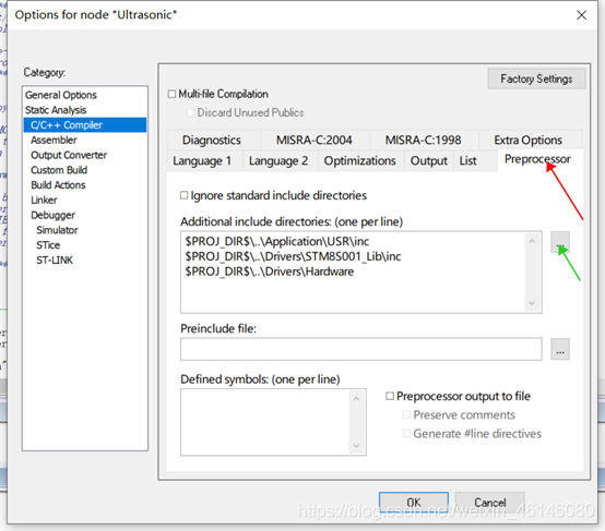

5.第二个步骤在点击左边竖排第三个C/C++ Complier
在这里插入图片描述
我们在C/C++ Complier的Preprocessor的选项里点击绿色箭头的地方,增加我们头文件的路径,不然到时候会编译不过去,要注意的点是蓝色箭头点击Click to add完以后,将目录添加进来,要改成有P R O J D I R PROJ_DIRPROJ
 IR的格式。这个比较容易错!

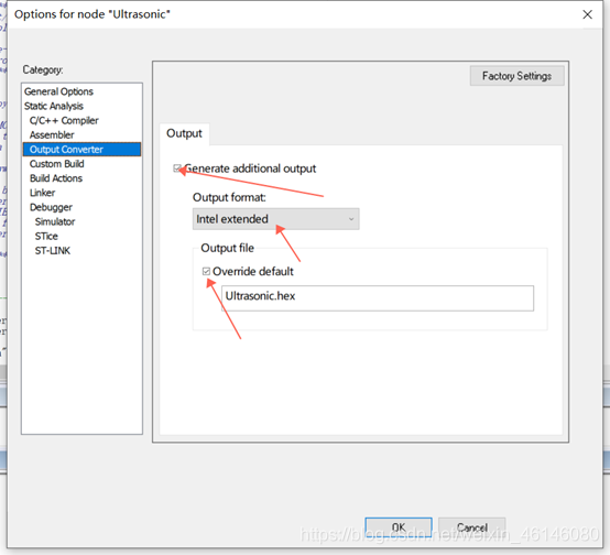

6.点击左边Output Converter,我是这么设置,生成HEX的文件

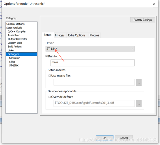

7.点击左边Debugger,选择ST-LINK,选择用ST-LINK进行调试
