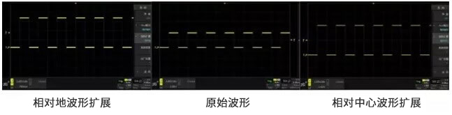

大家好,我们在使用示波器时,经常会转动垂直档位旋钮来调整波形幅值以便对其进行测量,其实,在ZDS2022示波器中,垂直扩展方式是可以选择的,可以相对地,也可以相对中心显示。
按下【Utility】键,打开辅助菜单,按下系统软键,您可以在波形扩展选型中设置波形扩展或压缩的基准,其中包括相对中心和相对地。长按旋钮A可看到波形扩展的帮助信息,其中相对中心是在改变波形的垂直档位时,波形会围绕屏幕中心扩展或压缩。相对地是在改变波形的垂直档位时,波形的接地电平将保持在显示屏的同一点,波形以该点为中心扩展或压缩。
图1 波形扩展类型对比图
在观察波形时,ZDS2022为您提供了多种波形显示设置,您可以根据波形的具体特征设置合适的显示方式。
