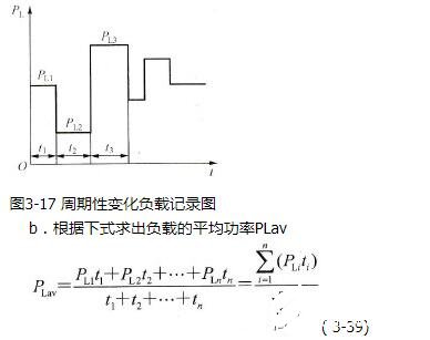

  2)变化负载下电动机功率的选择。
  a.计算并绘制如图3-17所示的周期性变化负载记录图。
  式中:PL1、PL2、…、PLn为各段负载的功率;t1、f2、…、tn为各负载工作时间。
  c.按照式(3-40)预选电动机的功率
  如果在工作过程中大负载所占的比例较大,则系数应选得大些。
  d.对预选的电动机进行发热、过载能力和启动能力的校验,合格后方可使用。
