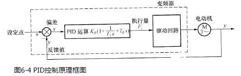

  (1)PI控制
  PI控制是由比例控制(P)和积分控制(I)组合成的,根据偏差及时间变化产生一个执行量。PI运算是P运算和I运算之和。
  (2)PD控制
  PD控制是由比例控制(P)和微分控制(D)组合成的,根据改变动态特性的偏差速率产生一个执行量。PD运算是P运算和D运算之和。
  (3)PID控制
  利用PI控制和PD控制的优点组合成的控制。PID运算是P、I和D三个运算的总和。

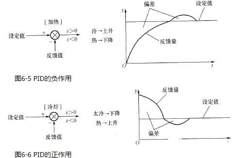

  (4)负作用
  当偏差x(x=设定值-反馈量)为正时,增加执行量(输出频率),如果偏差为负,则减小执行量。PID的负作用如图6-5所示。
  (5)正作用
  当偏差x(x=设定值-反馈量)为负时,增加执行量(输出频率),如果偏差为正,则减小执行量。PID的正作用如图6-6所示。
  Kp-比例常数;Ti-积分时间;s-演算子;Td-微分时间
