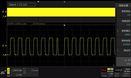

大家好,之前我们在第38期百集实操视频中,我们与大家分享了ZDS2022示波器脉宽搜索的功能。示波器搜索功能实用、方便。但有用户对ZDS2022示波器的搜索功能还不是很熟悉。事实上,ZDS2022示波器全硬件搜索功能强大,不仅速度快,而且包括边沿、脉宽、上升/下降时间、周期/频率、占空比和欠幅多种搜索类型。
本期视频我们就来见证下ZDS2022示波器的正占空比搜索功能。
我们按下【Horiz】键,将储存深度设为最大值112Mpts,转动水平时基旋钮将水平时基调到5ms/div,按下【Measure】键,打开搜索设置选项,将搜索使能设为ON,将搜索模式设为正占空比,限定符设为小于,小于值设为30%,按下【Single】按键,在屏幕左上方我们可以看到搜索结果。
图1 占空比搜索
一键【Zoom】放大,按下定位浏览软键,旋转水平时基档位旋钮,精确定位搜索结果,我们便可在放大区清楚得看到搜索结果。
ZDS2022示波器全硬件搜索,种类多,使用灵活!当您熟练掌握ZDS2022示波器的搜索功能后,您会发现一种波形的测量会有很多种方法!
