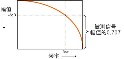

具体得说,示波器带宽是指示波器测得正弦波的幅度不低于真实正弦波信号3dB幅度(即真实信号幅度的70.7%)时的最高频率,也称-3dB截止频率点。随着信号频率的增加,示波器对信号的准确显示能力都将会下降。
图1 幅频特性曲线
当被测正弦波的频率等于示波器的带宽时(示波器放大器为高斯响应),可知测量结果误差大约为30%。如果使测量误差降为3%,则被测信号的频率应比带宽要低很多。例如,用带宽为100MHz的示波器测量频率为100MHz,幅值为1Vpp的正弦波信号,最终屏幕上显示出来的信号为100MHz,幅值为0.707Vpp的正弦波波形,这还只是正弦波的情形。由于大多数信号比正弦波要复杂的多,因此,我们在选择示波器的时候,为达到一定的测量精度,使用示波器通用的法则即通常所说的5倍准则:示波器所需带宽=被测信号的最高频率成分×5。

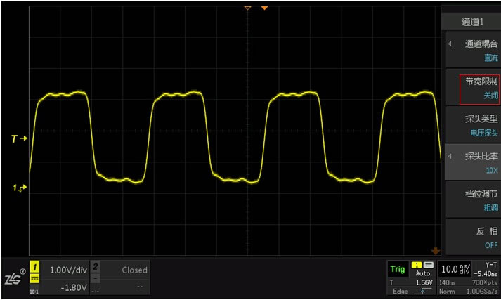

所以对于不同频率的信号测量,带宽的正确选用是非常重要的。当测量高频信号时,如测量27MHz的晶振时,应使用示波器的全带宽测量,按下通道控制软键,将带宽限制设为关闭。
图2 全带宽测量晶振(正确)

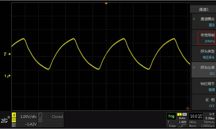

图3 20MHz带宽限制测量晶振(错误)
若是开启带宽限制,即带宽限制设为20MHz,则晶振波形会失真,测量也就没有价值。

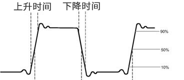

提到带宽,就不能不提上升时间了,上升时间通常定义为信号幅值从最大稳态值的10%变化到90%对应的时间。当然,在ZDS2022示波器中,您可以打开Measure(测量)菜单,选择阈值设置,设置“较低”和“较高”两个值,调整上升下降时间的电平测试区间,如20%~80%,可以实现对信号上升时间的电平测试区间的自定义设置。
图4 上升时间
示波器的带宽可直接表现出它所能测量信号的最小上升时间,从指定的带宽可以评估示波器系统的上升时间,可以用:Tr (上升时间)=0.35/ BW(带宽)(1GHz以下示波器)的公式计算。
这里的0.35是示波器带宽与上升时间(一阶高斯模型时的10%-90%上升时间)之间的比例系数。根据上面的公式,若示波器的带宽为200MHz,可计算得Tr =1.75ns,也就是最小可观察的上升沿时间。
