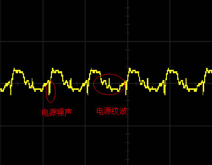

首先,我们平时所说的电源纹波到底是什么呢?它等同于电源噪声吗?事实上,电源纹波不同于电源噪声,它是出现在输出端子间的一种与输入频率、开关频率同步的成分,是叠加在稳定直流信号上的交流干扰信号。而噪声是出现在输出端子间的纹波以外的一种高频成分。
图1 电源纹波与电源噪声
