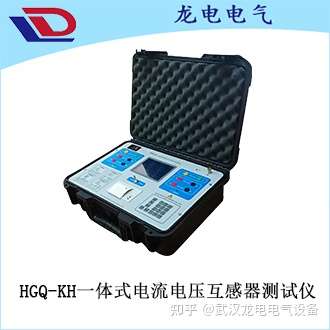

  变频式互感器特性综合测试仪是在传统基于调压器、升压器、升流器的互感器伏安特性变比极性综合测试仪基础上,广泛听取用户意见、经过大量的市场调研、深入进行理论研究之后研发的革新型CT、PT测试仪器。
   装置采用高性能DSP和FPGA、先进的制造工艺,保证了产品性能稳定可靠、功能完备、自动化程度高、测试效率高,是电力行业用于互感器检测的仪器。
该款仪器的功能特点
   1、功能全面,既满足各类CT(如:保护类、计量类、TP类)的励磁特性(即伏安特性)、变比、极性、二次绕组电阻、二次负荷、比差以及角差等测试要求,又可用于各类PT电磁单元的励磁特性、变比、极性、二次绕组电阻等测试。
   2、现场检定电流互感器无需标准电流互感器、升流器、负载箱、调压控制箱以及大电流导线,使用极为简单的测试接线和操作实现电流互感器的检定,极大的降低了工作强度和提高了工作效率,方便现场开展互感器现场检定工作。
   3、可测量变比差与角差,比差允许误差±0.1%,角差允许误差±5min,能够进行0.2S级电流互感器的现场测试,变比测量范围为1~30000。
   4、如选配我司专用的升流器后,可输出150A的电流,方便现场通流测试。
   5、基于先进的变频法测试CT/PT伏安特性曲线和10%误差曲线,输出仅180V的交流电压和12Arms(36A峰值)的交流电流,却能应对拐点高达60kV的CT测试。
