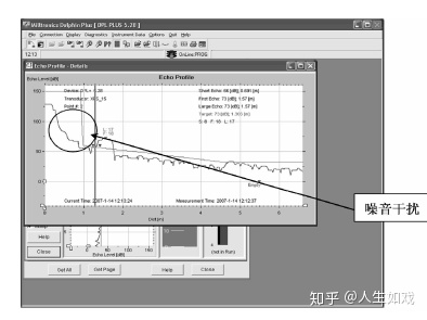

  该问题通常是由于超声波液位计与现场设备共振产生噪音干扰而出现的仪表测量故障。此状况下超声波液位计运行的稳定性极差,其中以仪表出现虚假料位的问题较为明显。如果使用Dolphin Plus软件连接液位计查看波形图,可以发现噪音基线较高,但将换能器拆下后利用人工手动对介质进行监测则会发现噪音明显减少,且测量效果良好。由此,便基本可以判定正是由于现场安装情况未考虑环境震动影响,从而造成液位计测量故障。由于超声波液位计出现虚假料位会给生产的连续性运行造成极大的威胁,因此建议及时解决。
  解决办法:必须改变现场的安装结构或位置,并且有效防止超声波液位计与现场设备共振产生噪音干扰。
