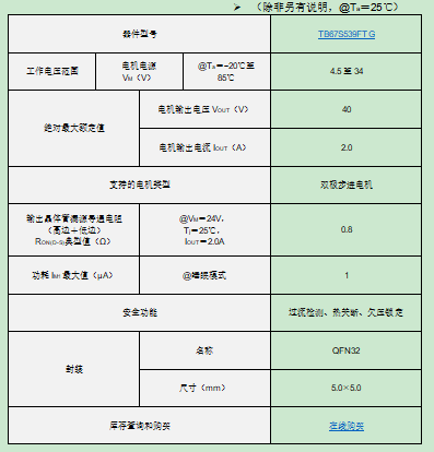

主要规格:
image.png?imageView2/2/w/550
注释:
[1] 截至2021年9月。
[2] 实际电机驱动电流取决于使用环境以及环境温度、供电电压等因素。
