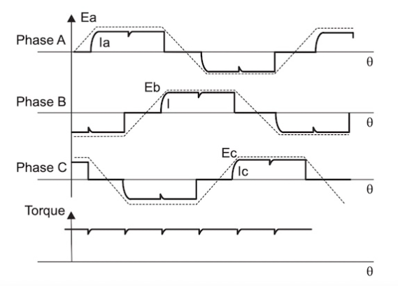

梯形控制方案的时序图。
梯形控制的工作原理是,在任何给定时间都有两个相位。因此,如上所示,在任何相位的过零期间都不会产生扭矩。
该方案会导致在每60°零相位交叉处产生纹波,从而产生谐波。在120°模式下,BLDC驱动器将在每个循环的剩余60°使用高Z状态。

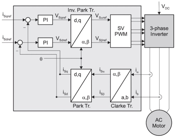

三相逆变器的输出产生正弦信号,该信号通过克拉克变换和派克变换进行采样和馈送。
image.png?imageView2/2/w/550
现场定向控制FOC的基本框图。
这两种变换均为通过将定子电流矢量从三相时变系统转换为两坐标时不变系统实现直接转矩控制。

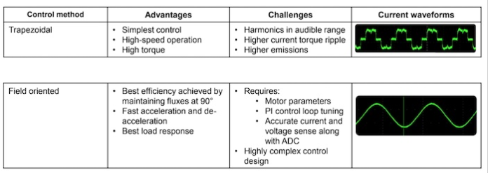

用于控制无刷直流电机的两种控制方案各有优缺点。每种方法都会产生谐波,从而产生噪声。
两种无传感器无刷直流控制方案的优缺点对比。
