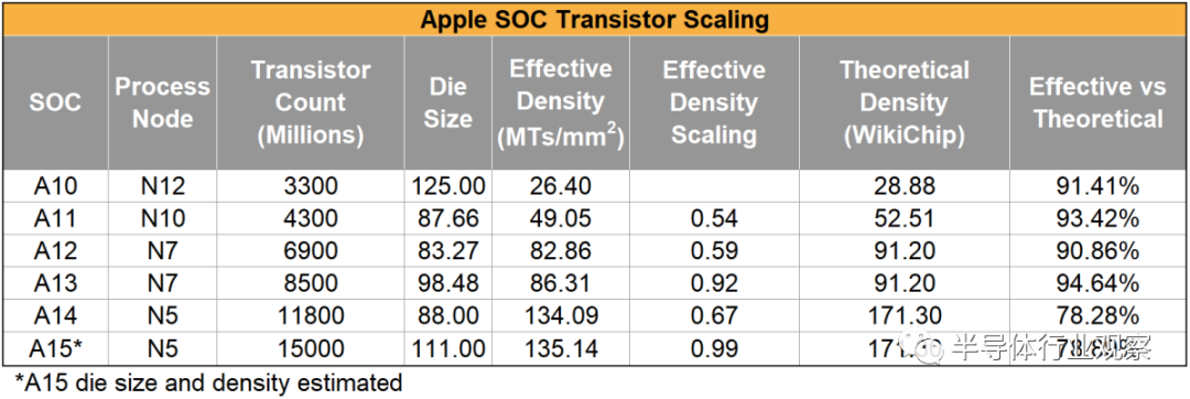

尽管晶体管数量从118亿大幅增加到 150亿,但这些性能提升通常微不足道。此外,由于明年的A16 将采用 N4流程而不是 N3,收益看起来将继续放缓。工艺技术的放缓,尤其是 SRAM将成为行业的重锤。苹果显然将晶体管预算投入到 SOC 的非 CPU 方面。固定功能和异构计算至高无上。

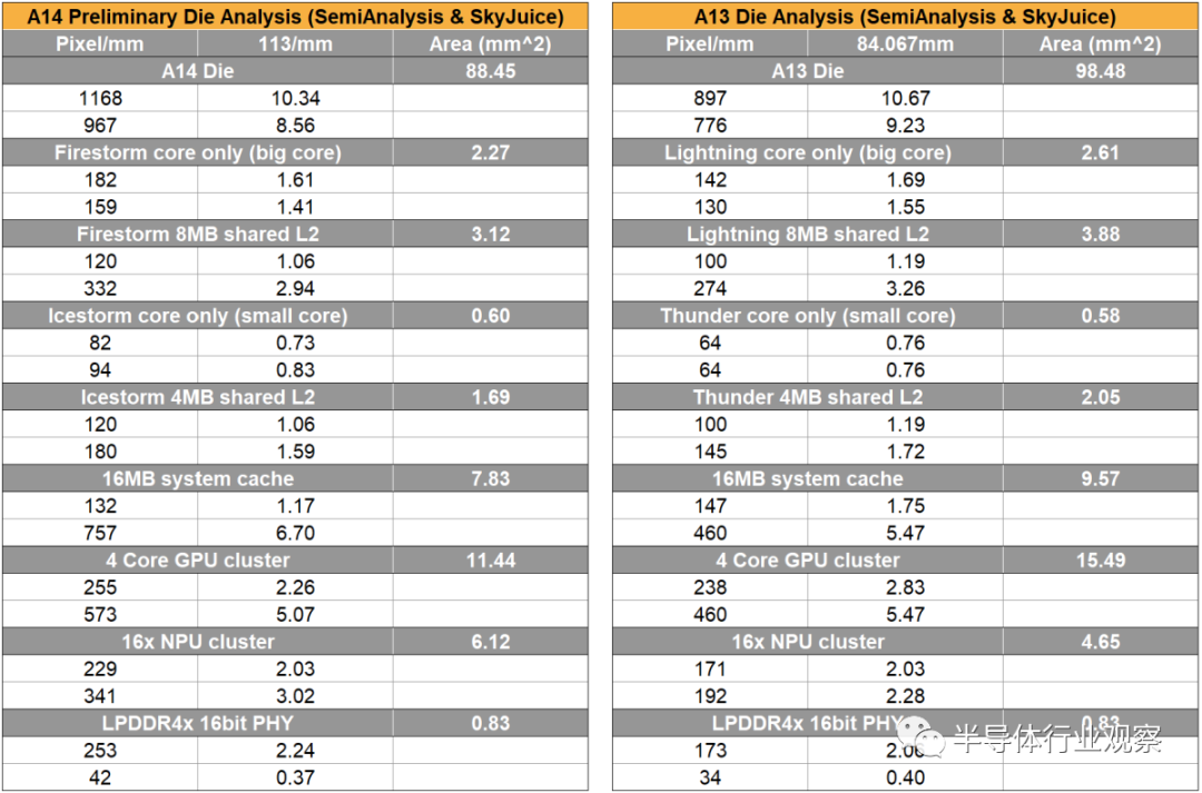

我们认为,由于苹果一直在经历人员流动,苹果不得不推迟下一代 CPU 内核。他们没有使用新的 CPU 内核,而是使用去年内核的修改版本。其中一项修改与 CPU 内核的 MMU 相关。这项工作是为即将到来的俗称“M1X”一代 Mac 芯片完成的。此更改的部分原因与更大的内存大小和虚拟化功能/支持有关。
此外,可能还有其他小的变化,但我们需要手头的硬件来分析。我们也不确定 Avalanche 和 Blizzard 是下一代核心还是当前修改的 Firestorm 和 Icestorm 核心。
