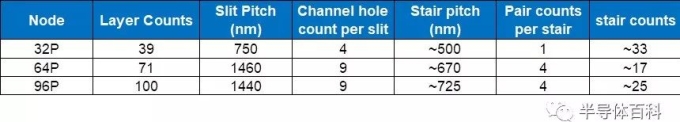

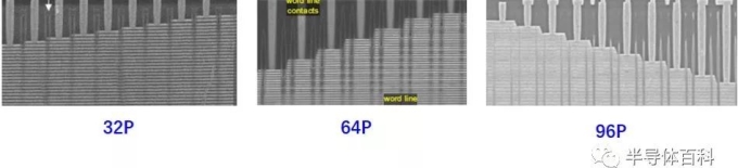

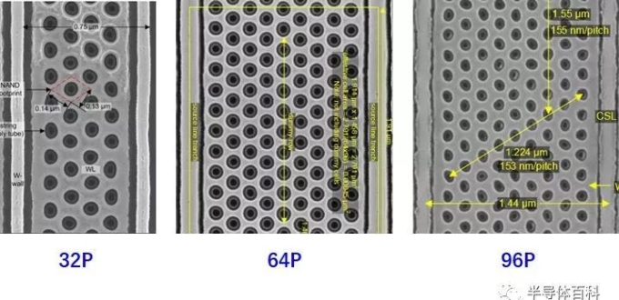

为了进一步探讨这个问题,我们基于TechInsights的逆向工程报告,对32P、64P和96P TCAT 3D NAND进行了建模。图1显示了32P、64P和96P节点的3D NAND狭缝和沟道孔的俯视图,图2是截面图,表1是建模结构的基本尺寸信息。表1中,更高级的节点(64/96P),狭缝和台阶间距被我们加大以增加工艺窗口。64P和96P两个节点,我们增加了每个狭缝的通孔数以及每个台阶的字线(word line)数。我们将讨论如何通过改变图形化方案,在不缩小沟道孔CD和节距的情况下提高存储密度。
图1,不同节点的狭缝和沟道孔俯视图。来源:TechInsights
图2,不同节点台阶横断面图。来源:TechInsights
表1,不同节点狭缝和台阶的基本尺寸

在32P TCAT技术节点,每4个存储单元(cell)中的1个可以使用位线和字线的组合在任意两个狭缝之间进行独立寻址。而64P和96P工艺节点,采用了一种超细狭缝(ultra-mini-slit)工艺,切割中间一排通孔,将9排通孔分成左右各4排。这个超细狭缝将NO堆叠顶部的3层分为2个部分,对应着两个独立的字符串线(string line)。通过位线、字线和字符串线的组合,每9个存储单元中的1个可以进行独立寻址。引入超细狭缝有三个好处:

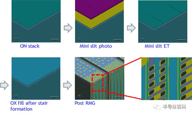

图3显示了超细狭缝版图设计、截面面以及俯视图。图4是SEMulator3D建模的超细狭缝工艺流程图。该工艺流程包括两个步骤,叠层形成后的超细狭缝曝光和蚀刻工艺,以及台阶蚀刻后的超细狭缝和氧化层填充工艺。

图4,微缝形成过程的工艺步骤

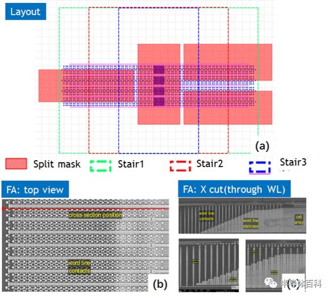

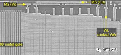

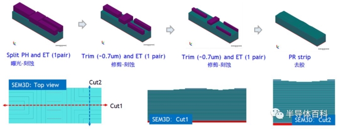

在3D NAND中,字线通过台阶接触孔与后段金属相连,每一层台阶的字线接触孔彼此分开。在32P TCAT工艺(见图2)中,每层台阶对应一条字线,而在64P和96P工艺中,每层台阶包括4条字线,传统上我们需要2张光罩才能将这4组字线区分开来。但是通过厚(光刻)阻工艺和台阶修剪(trim),我们只需要一张光罩就能做到这一点。
图5是64P工艺的版图设计。我们假设位线是y方向,而字线是x方向。整个存储单元通过3层台阶(图中绿红蓝3种颜色)分为4个不同深度。
图5,(a)光罩拆分和台阶光罩的版图设计,(b)台阶区俯视图,(c)横截面图(垂直位线方向)。来源:TechInsights 图6是台阶成型过程的三维示意图,完整的成型过程需要1次曝光、3次蚀刻和2次修剪。Y方向上,通过光刻,蚀刻将光阻的边缘与狭缝或小狭缝对齐,每次修剪会在x和y方向消耗约740nm的光阻。图7是一个实际芯片存储单元的台阶剖面图,与图6中的Cut1基本一样,证明了我们模型的准确性。
图6,台阶叠层拆分的工艺步骤
图7,存储单元边缘的台阶剖面图。来源:TechInsights
 图8是顶层(4层)台阶形成之后下层台阶(16层)的成型过程,一共需要3次曝光,每次曝光之后需要几次蚀刻和几次修剪,每次修剪消耗约670nm的光刻胶。图8的截面图(Cut1)与图5(c)中的实际SEM图像非常类似,显示了我们建模的准确性。需要注意的是,光刻过程可以是1->2->3也可以是3->2->1。这种台阶成型方案可以提供多种好处,只需要一张光罩就能区分4组字线,此外,在X方向也只需要更少的光罩。
图8,台阶成型工艺步骤
