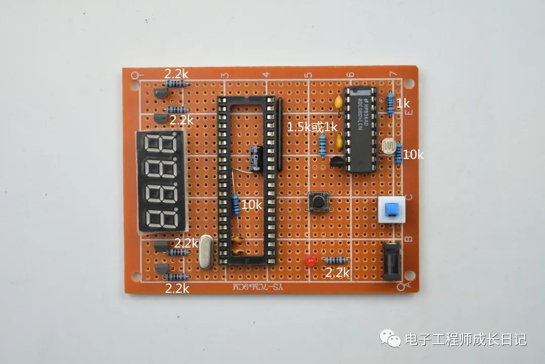

具体实现功能
系统由STC89C52单片机+四位数码管显示+光敏电阻+ADC0804等构成。
具体功能:
①光敏电阻实时采集环境光照值;
②采用ADC0804将模拟值转换为数字量;
③四位数码管显示当前的光照值(00.0-60.0)。

硬件设计
以AT89S52单片机为核心,在单片机内部完成数据的存储及处理功能,通过数模转换芯片完成模拟信号到数字信号的转换及输入,再将数据存入存储芯片,在单片机进行数据处理后再对需要显示的数字信号进行译码显示在四位一体七段数码显示器上。每个芯片的电源处有耦合电容相连,当电容器充电达到2V时,此电容就作为电源为电路提供工作电压。单片机的RESET口上提供了供电自启动,在X1,X2口上提供了12MHZ晶振,以支持单片机的运行与启动。系统完成了采集功能,存储功能,数据处理功能,测量数据显示功能,达到了设计的基本要求。

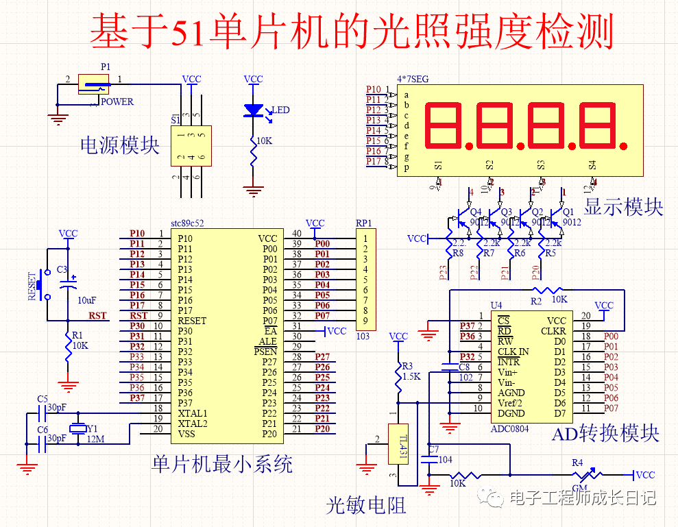

原理图
本系统原理图设计采用Altium Designer19,具体如图。

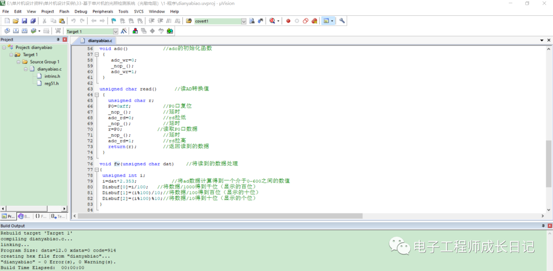

程序
本设计利用KEIL5软件实现程序设计,具体如图。

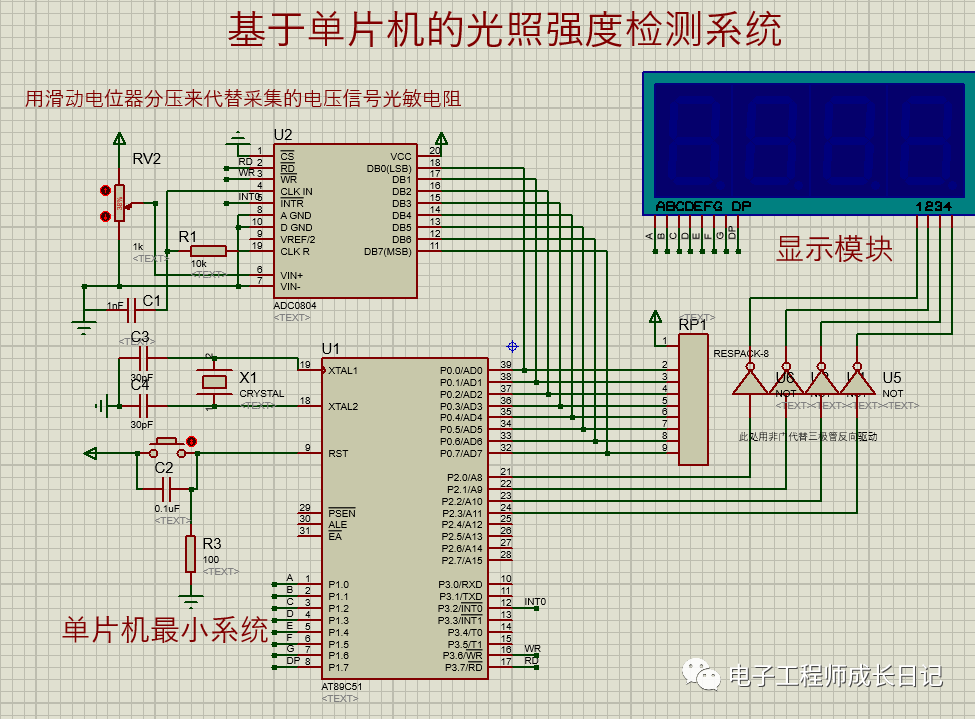

仿真实现
本设计利用protues8.7软件实现仿真设计,具体如图。
