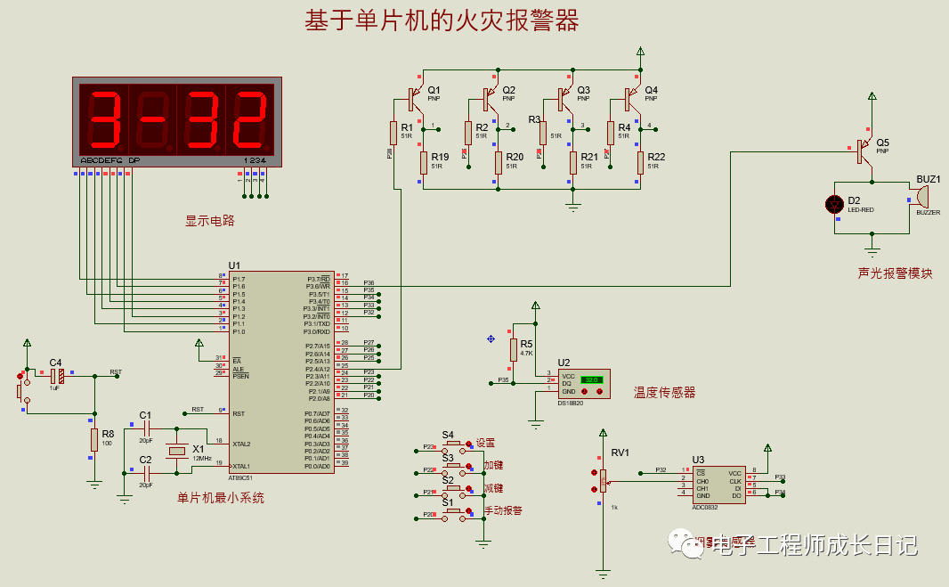

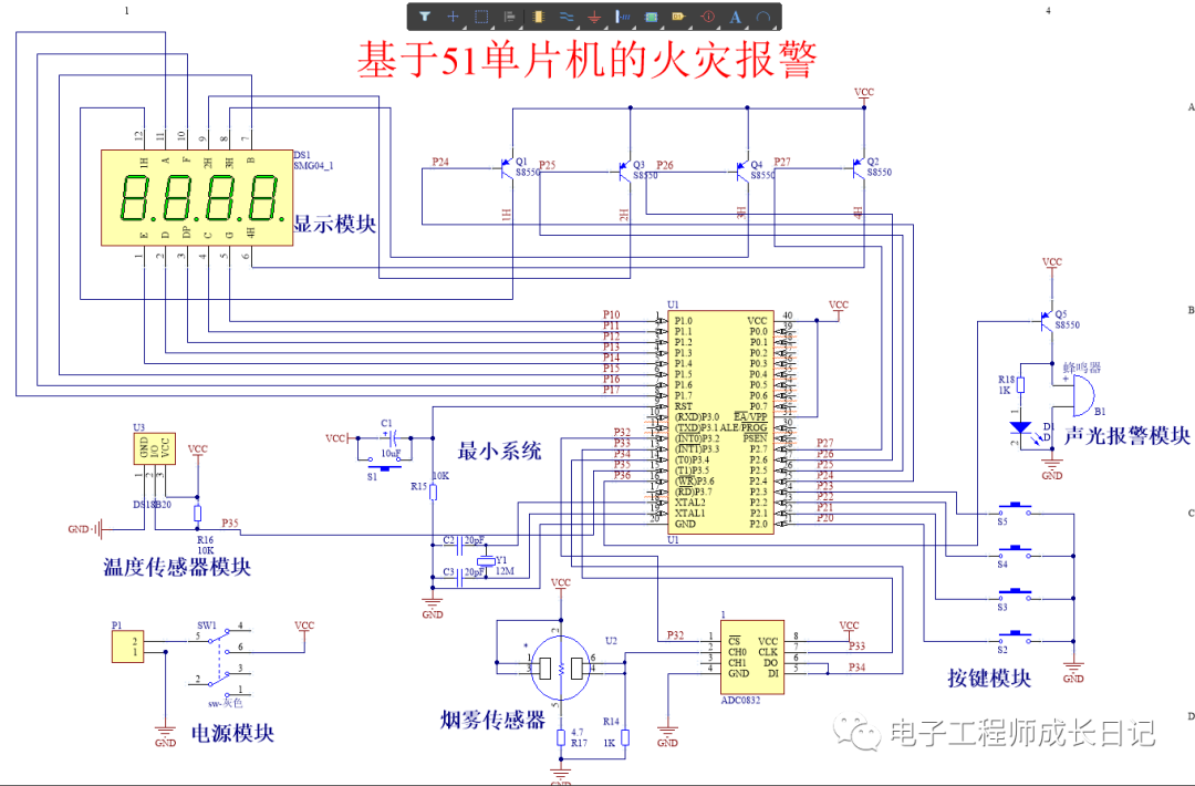

本系统原理图设计采用Altium Designer19,具体如图。

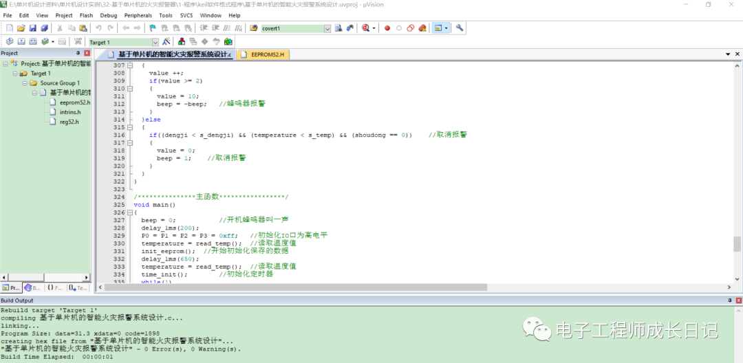

本设计利用KEIL5软件实现程序设计,具体如图。
