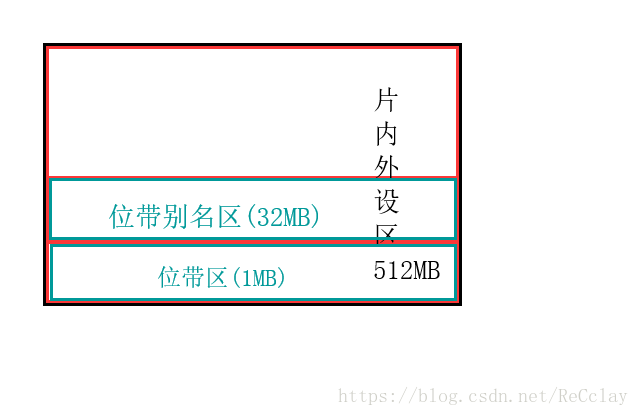

3、位带与位带别名区认识
编程操作时,不方便对外设寄存器的某一位直接访问,因此在片内外设区另外开辟了一个 32MB 大小的寻址空间,取名为位带别名区。在这个地址空间中,每 4个字节对应了位带区的一个位。
有了这层关系,对位带别名区的某 4 个字节的操作,就等价于对这个地址对应的位带区的某一位的操作。
4、位带与位带别名区对应关系
这里再次复习一下,地址换算到空间大小的方法,
先记住,2的10次方是1K,2的20次方是1M,2的30次方是1G,
然后具体就是数0的个数了,或者数1的个数也行!

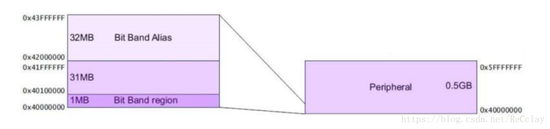

Cortex-M3的地址空间是4GB,片内外设的地址从0x40000000到0x5FFFFFFF共512MB。(两者相减后为1FFFFFFF,共29个1,换算到空间大小就是2的29次方字节,就是512MB。)
512MB其中从 0x40000000 到 0x40100000 的地址空间是片内外设的 1MB 的位带区。(1MB的计算同上,共20个0,即2的20次方字节,就是1MB)。
从 0x42000000 到 0x43FFFFFF 是对应的 32MB 的位带别名区。
注意理清楚,位带区与位带别名区的关系!
直观理解图

更形象理解图
这里写图片描述

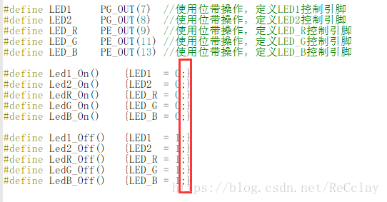

之前对于IO的操作,是使用位设置函数GPIO_SetBits(××, ××),以及位清除函数GPIO_ResetBits(××, ××),而现在引入位带操作后就可以像51那样直接操作了!!!
譬如,PA1,其引脚模式已经设置为输出。
那么首先需要进行宏定义,即#define PA1 PAOut(1),然后就可以直接写PA1 = 1;代替GPIO_SetBits(GPIOA, GPIO_Pin_1)这样的繁琐代码了!
岂不美哉!!!
位带操作写程序还需要注意的地方
这里写图片描述
后面的分号切记不要忘记了!!!
