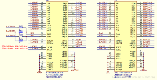

2.2 TQ2440开发板SDRAM搭配硬件设计
TQ2440搭配了2片32MB的SDRM,共64MB。这两片内存并联成32位数据宽度供CPU使用。
这里写图片描述
图中看出,每个内存芯片的行列地址有13位,数据宽度为2个字节,这样可寻址:2^13*2 = 64KB。啥?不是每个芯片32MB吗?这里的玄机在于对于SDRAM来说,行列地址共用一组引脚,首先通过A0-A12读取行地址并暂存起来,然后下一个周期还是通过A0-A12读取列地址,然后把行列地址拼装起来成为最后的行列地址。
RAM芯片上还有BA1,BA0两个引脚,这也是单元地址的一部分,叫做LogicalBank,注意这里的Bank和S3C2440的内存空间BANK没有什么关系。内存控制器要只有把物理地址转换为【(BA1,BA0),(A0-A12),片选信号】,并且产生正确的时序才能完成内存单元的寻址。
开发板上SDRAM芯片信号为:LogicalBank大小为4M,共有4个LogicalBank,内存单元大小为16位(2字节),所以单片容量为:4 x 4 x 2 = 32MB。然后两个内存芯片并联后接入BANK6。
如何把物理地址转换为行列地址是内存控制器的工作,这也是初始化SDRAM的重要步骤。
