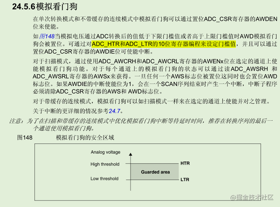

  看门狗的功能大家都知道,而这个模拟看门狗又是什么东西呢?
  简单的说就是这个模拟看门狗可以实时监控ADC采样的数据,当采样的数据值小于设置的最小值或者大于设置的最大值时,单片机就会触发ADC中断。这个在温度监控中非常实用,比如现在要监控设备的温度值,当温度值不在设置范围内的时候,就会自动触发中断,而不需要程序一直去采集ADC通道的值,然后使用软件来判断当前的温度值是否超出正常范围。
  官方介绍如下:

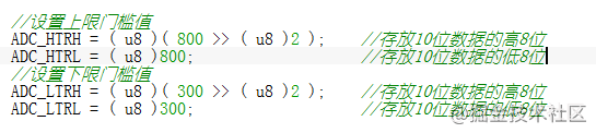

    //设置上限门槛值
    ADC_HTRH = ( u8 )( 800 >> ( u8 )2 );    //存放10位数据的高8位
    ADC_HTRL = ( u8 )800;                   //存放10位数据的低8位
    //设置下限门槛值
    ADC_LTRH = ( u8 )( 300 >> ( u8 )2 );    //存放10位数据的高8位
    ADC_LTRL = ( u8 )300;                   //存放10位数据的低8位

ADC使用单次触发模式,然后设置ADC_HTR寄存器为上限报警值,这里设置为800,ADC_LTRL设置下限报警值,这里设置为300,也就是说当ADC的采样值大于800或者小于300的时候,ADC就会产生中断,然后将ADC_CSR寄存器的第4位,也就是AWDIE位设置为1,开启模拟看门狗中断。接下来在主函数中循环读取ADC采样值。

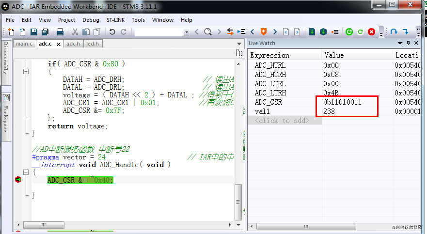

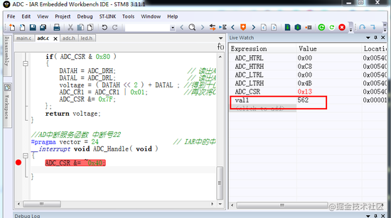

val1为采样的电压值,全速运行程序,在观察窗口中观察采样值:
image.png?imageView2/2/w/550
当采样电压值在300到800之内时,ADC中断函数不会触发。

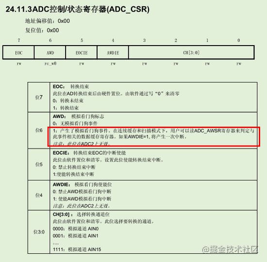

当电压值低于300时,ADC中断触发,ADC_CSR寄存器的第6位置位,说明产生了一次模拟看门狗中断。
当采样值大于800时,同样可以产生中断
产生中断后,需要在中断中手动清除AWD标志位。

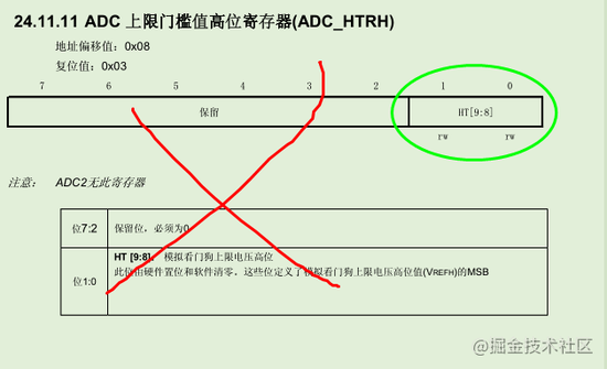

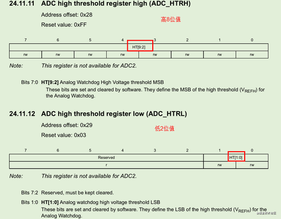

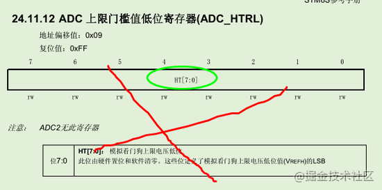

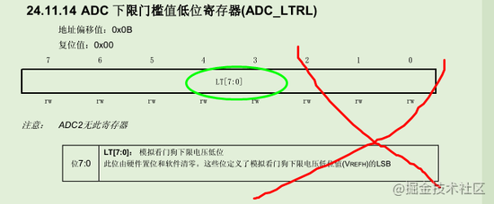

在这里要特别注意一个问题,就是在设置模拟看门狗的上下限值时,高位寄存器存储的是10位值的高8位,低位寄存器存储的是10位值的低2位。
这里要参考英文手册中的寄存器设置,中文参考手册中这4个寄存器介绍是错误的。如果按照中文手册中的方法设置,模拟看门狗就会永远在中断中出不来。一定要注意。
中文手册中这几个寄存器介绍是错误的
image.png?imageView2/2/w/550image.png?imageView2/2/w/550
这里的中文参考手册都是在ST官网上下载的,不知道是官方人员疏忽些写错了,还是翻译的时候搞错了。在使用模拟看门狗时一定要注意这个四个寄存器的设置。
