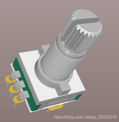

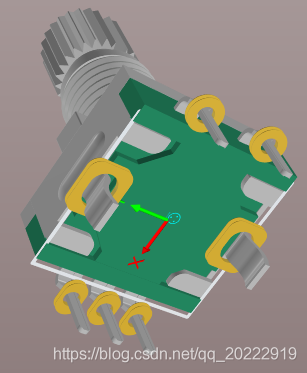

编码器简介
这里使用的编码器是点位编码器,点位编码器在各种仪器上使用的比较多。它的具体参数这里就不说了。

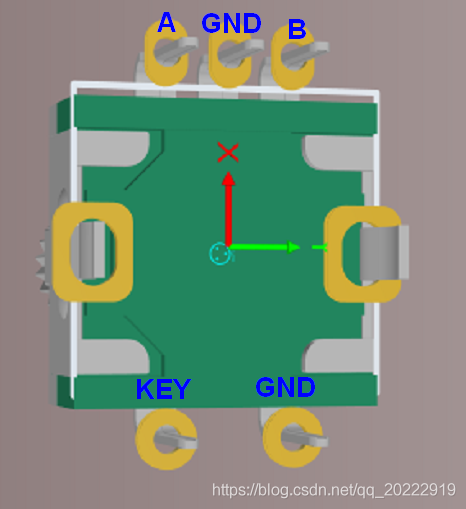

它的外形如下:
引脚功能如下:
这里使用的是带开关功能的,所以有5个引脚,如果不带开关的话,就只有3个引脚。编码器左右两个比较大的引脚只是启固定作用的,是不带任何功能的。
上面一排的3个引脚就是编码器的信号输出引脚,中间的引脚接地线,左右两个分别是信号输出引脚。底下两个引脚主要是按键引脚,按键未按下时;两个引脚不通,当按键按下时,两个引脚导通。 这里要注意一点,上面一排引脚中的GND和下面一排的GND在编码器内部是不通的,使用时在电路板上可以将这两个引脚连通接地。

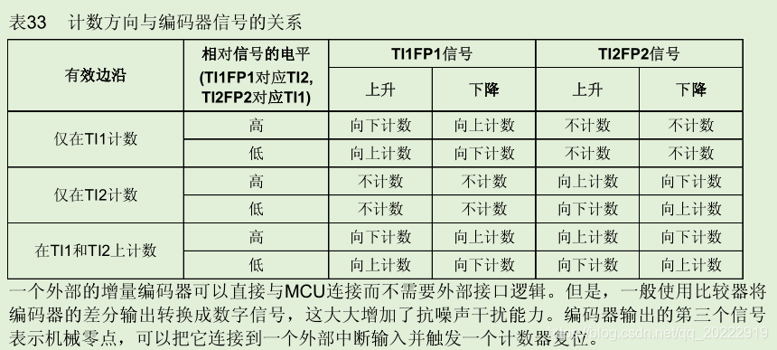

STM8对于编码器的检测使用的是定时器1的T1和T2功能,也就是使用TIM1_CH1 和 TIM1_CH2 两个引脚接入编码器的 A、B信号输入,然后在定时器内部对输入的A、B信号边沿进行捕获计数,同时可以判断出方向。

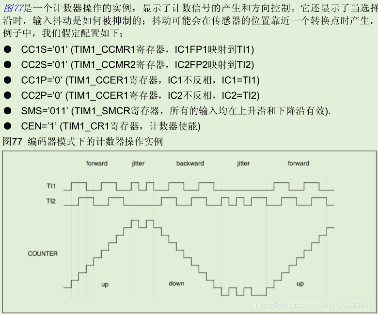

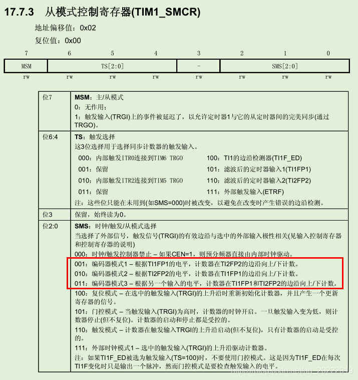

编码器的模式有3种,这个可以从TIM1_SMCR寄存器中的SMS位看出。
编码器的模式1的意思就是,根据TIM1_CH1通道输入电平信号,然后对TIM1_CH2通道的电平跳变情况计数。
编码器的模式2的意思就是,根据TIM1_CH2通道输入电平信号,然后对TIM1_CH1通道的电平跳变情况计数。
编码器的模式3的意思就是,根据TIM1_CH1通道输入电平信号,然后对TIM1_CH2通道的电平跳变情况计数,然后根据TIM1_CH2通道输入电平信号,然后对TIM1_CH1通道的电平跳变情况计数。
也就是说模式1和模式2只对其中一个信号进行计数,模式3会对两个信号都计数。模式3的计数值是,模式1和模式2的2倍。

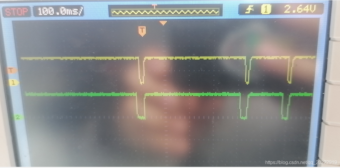

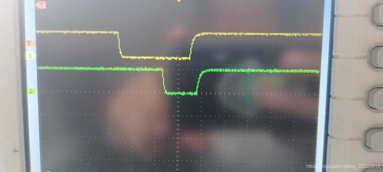

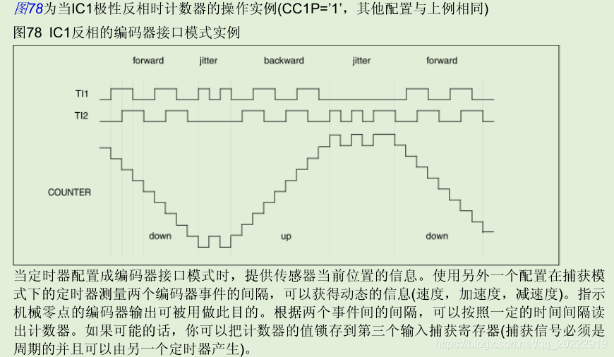

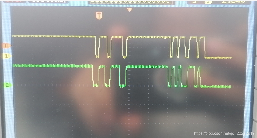

这样理解起来比较抽象,直接通过波形图来说明。

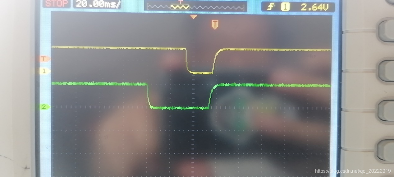

黄色是TIM1_CH1,也就是编码器的A引脚。绿色是TIM1_CH2,也就是编码器的B引脚。
这个是顺时针旋转编码器时TIM1_CH1和TIM1_CH2的波形图,
这个是逆时针旋转编码器时TIM1_CH1和TIM1_CH2的波形图
由于编码器器外部电路中接有电容,所以波形有一个上升沿和下降沿的过程,不是标准的方波,这里为了看起来方便,所以编码器只是轻轻的拧了一下,所以只有一个脉冲。
通过波形可以看出,编码器默认情况下时高电平,当编码器旋转时,两个引脚就会输出低电平。
当顺时针旋转时,A引脚输出低电平,然后B引脚才输出低电平。A引脚的低电平持续时间比较长。
当逆时针旋转时,B引脚输出低电平,然后A引脚才会输出高电平。B引脚输出的低电平持续时间比较长。
在模式1下,当A引脚输出低电平时,计数器会对B引脚的信号变化进行计数。
在模式2下,当B引脚输出低电平时,计数器会对A引脚的信号变化进行计数。
在模式3下时,A引脚输出低电平,对B引脚信号计数。B引脚输出低电平时,对A引脚信号进行计数。

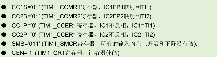

通道上面的步骤可以看到,要将定时器1设置为编码器模式时,需要设置 TIM1_CCMR1、TIM1_CCMR2、TIM1_CCER1、TIM1_SMCR、TIM1_CR1这几个寄存器。
寄存器简介

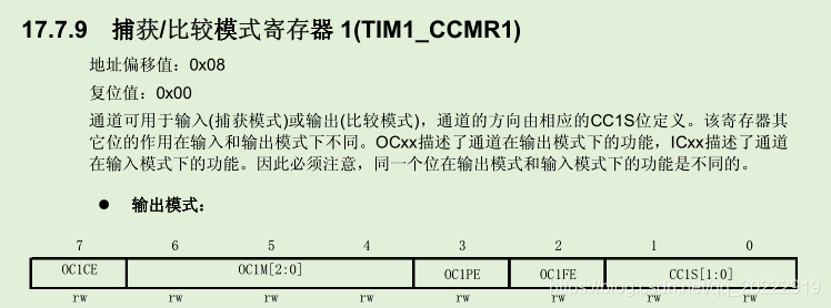

首先看TIM1_CCMR1寄存器

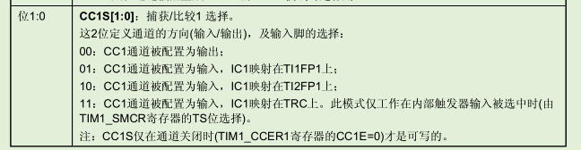

将CC1S 设置为 01 :CC1通道被配置为输入,IC1映射在TI1FP1上。

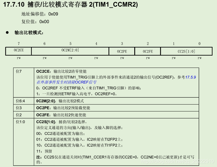

下面看TIM1_CCMR2寄存器
将CC2S 设置为 01 :CC2通道被配置为输入,IC2映射在TI2FP2上。

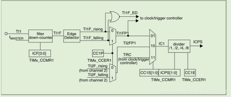

映射关系相关配置如下所示:
输入部分对相应的TIx输入信号采样,并产生一个滤波后的信号TIxF。然后,一个带极
性选择的边缘监测器产生一个信号(TIxFPx),它可以作为触发模式控制器的输入触发或者作为捕获控制。该信号通过预分频进入捕获寄存器(ICxPS)。

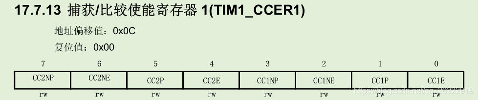

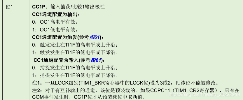

接下来设置TIM1_CCER1寄存器
这个寄存器的CC1P位和CC2P 位,不设置,直接使用默认值0.

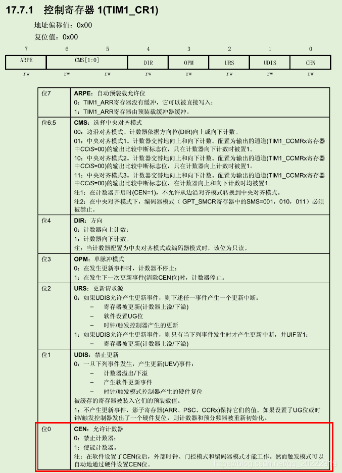

接下来设置TIM1_SMCR寄存器
SMS位设置定时器的工作模式为 编码器模式3,也就是将SMS设置为 “011” 。
最后还需要设置TIM1_CR1寄存器,用来开启定时器。
将CEN位设置为1,使能计数器。

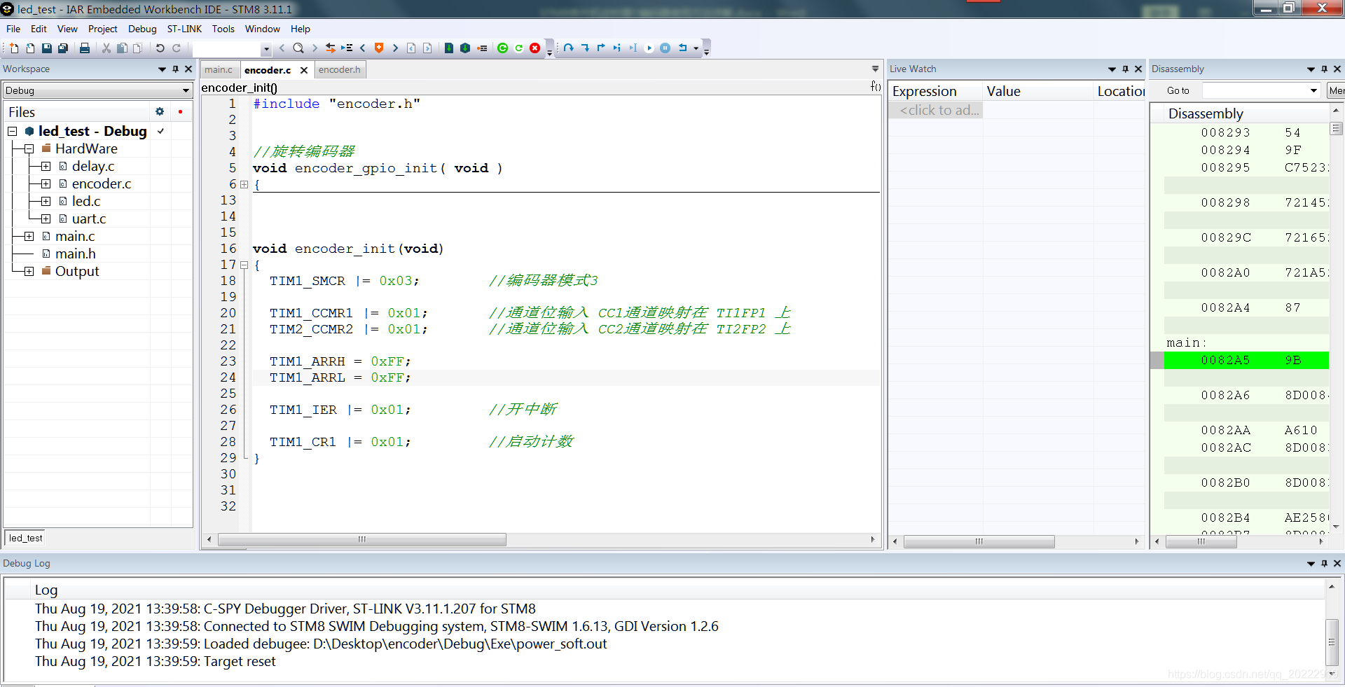

初始化代码
下面就通过代码来设置这几个寄存器
void encoder_init(void)
  TIM1_SMCR |= 0x03;        //编码器模式3
  TIM1_CCMR1 |= 0x01;       //通道位输入 CC1通道映射在 TI1FP1 上
  TIM2_CCMR2 |= 0x01;       //通道位输入 CC2通道映射在 TI2FP2 上
  TIM1_ARRH = 0xFF;
  TIM1_ARRL = 0xFF;
  TIM1_IER |= 0x01;         //开中断
  TIM1_CR1 |= 0x01;         //启动计数

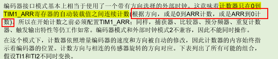

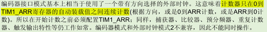

可以看到,初始化代码中多了一个对ARR寄存器的设置,这是因为在编码器模式下,计数器计数值的范围是 0 到 ARR ,如果不设置ARR寄存器,那么它的值就是默认的0。当旋转编码器的时候,计时器的值就会从0 到 0变化,这样就看不到编码器的旋转过程了。所以这里直接将ARR的值设置为最大。
文档中相关介绍如下:

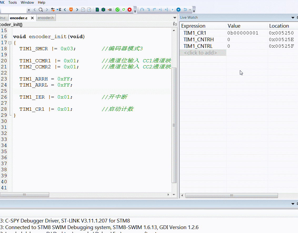

仿真调试

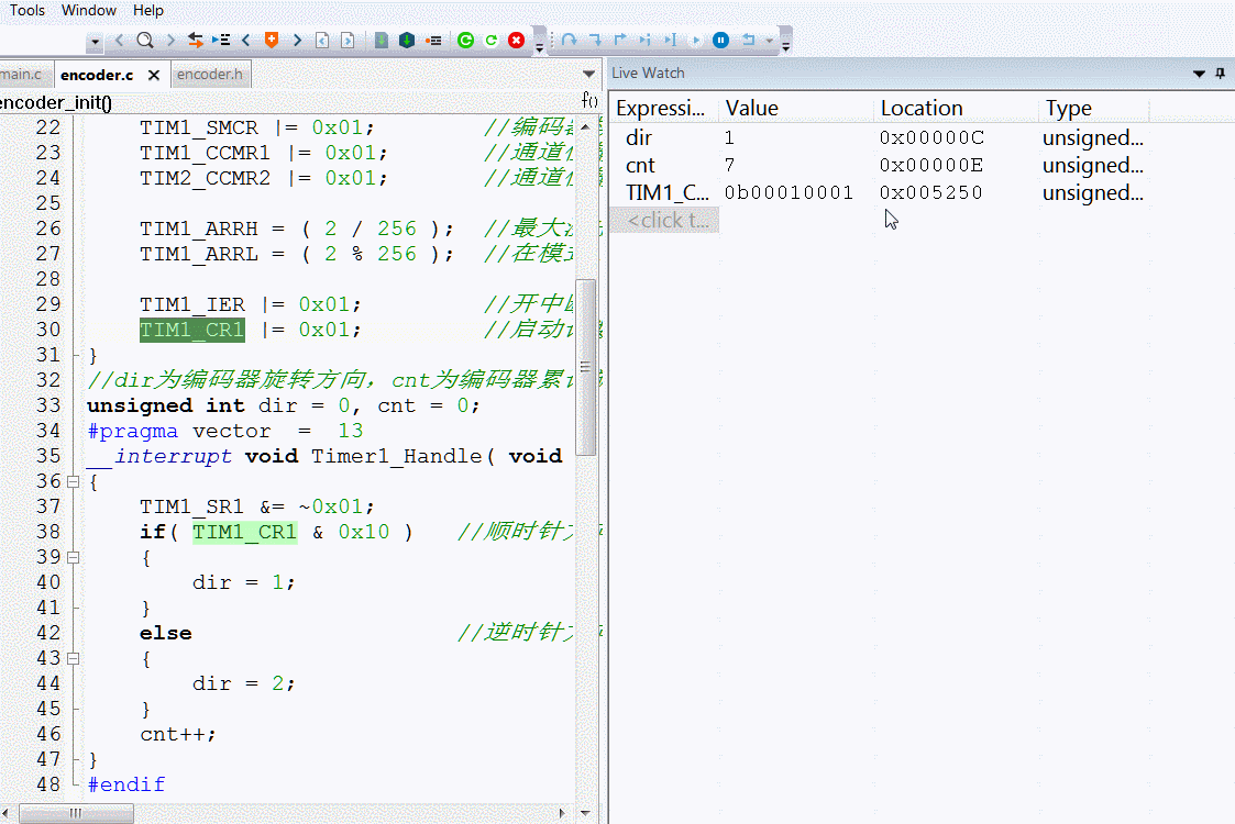

 接下来直接通过软件仿真,观察在编码器旋转的时候,计数器变化情况。

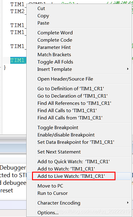

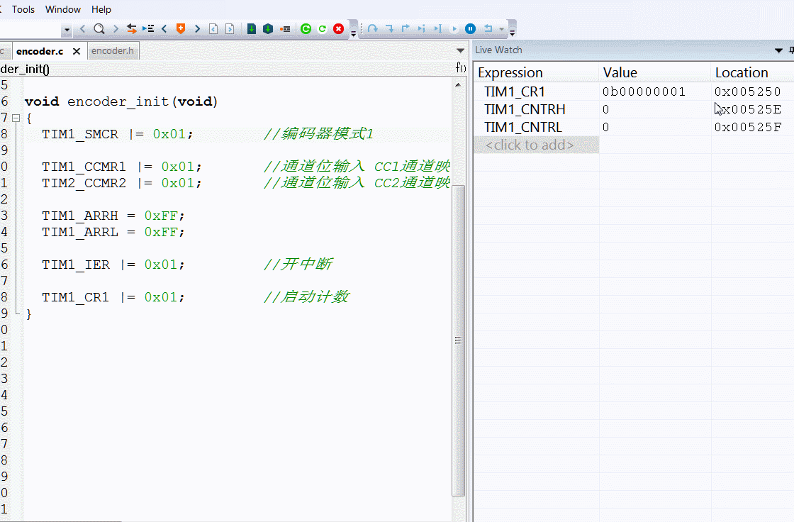

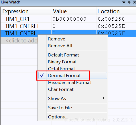

添加实时观察变量

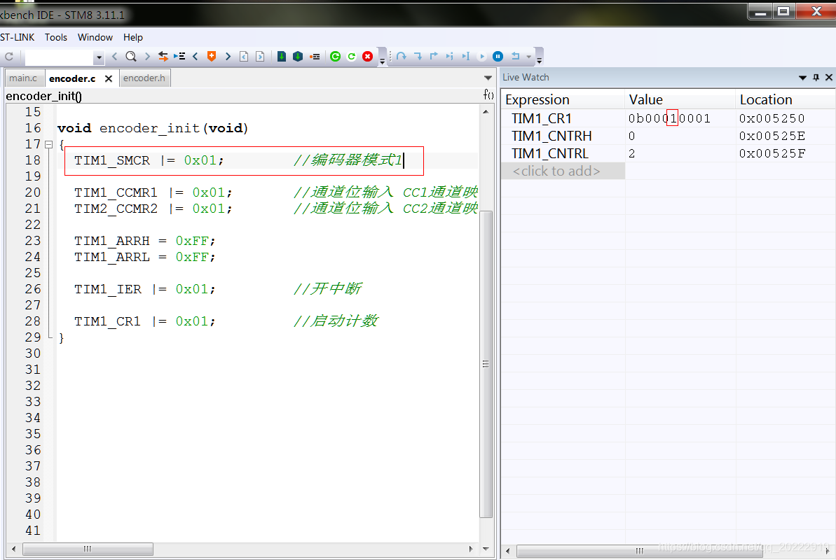

首先启动IAR软件,进入单步调试模式。
然后选中 TIM1_CR1寄存器,单击鼠标右键,选择Add to Live Watch:‘TIM1_CR1’
将TIM1_CR1寄存器添加到实时监控的窗口中,因为TIM1_CR1寄存器中的DIR 位会显示编码器旋转的方向。这样在编码器旋转的过程中,就可以实时看到这个寄存器中值的变化情况了。
添加完成后,就会在右边Live Watch窗口中看到 TIM1_CR1寄存器了。

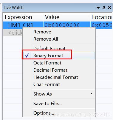

在TIM1_CR1寄存器上单击鼠标右键选择Binary Format格式,使用二进制格式查看TIM1_CR1寄存器的值。

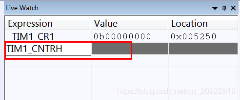

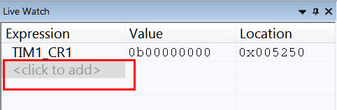

接下来还需要将TIM1的计数器添加到变量观察窗口,这样在旋转编码器的时候,就可以看到计时器值变化情况了。
可是这个计数器并没有在代码中使用,要如何添加到观察窗口呢?
直接单击观察窗口里面 的位置
然后直接输入要观察的寄存器就行
将高8位计数器低8位计数器都输入进去,然后在寄存器上单击鼠标右键,选择Decimal Format模式,也就是通过10进制数观察。
观察变量值变化

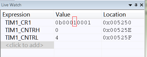

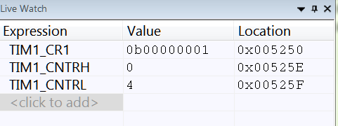

接下来全速运行程序,然后旋转编码器。观察这几个寄存器值的变化情况。
可以看到编码器旋转一下,计数器里面的值就增加4
编码器向相反方向旋转,计数器里面的值就减4,同时TIM1_CR1寄存器第5位值变成了1.

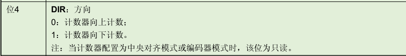

通过芯片手册可以看到
当DIR值为0时,计数器是向上计数,当DIR值为1时,计数器是向下计数。
这里为什么编码器拧一下时,计数器值会跳变4呢?
因为这里设置的是模式3,在模式3下,计数器会对A端子和B端子的波形全部计数。
当编码器拧一次时,A和B都会出现一个低电平,总共有4次电平跳变,所以计数器就会计数4次。
所以在使用模式3时,统计编码器旋转次数时,需要用计数器的值除以4,才是真正编码器旋转的次数。

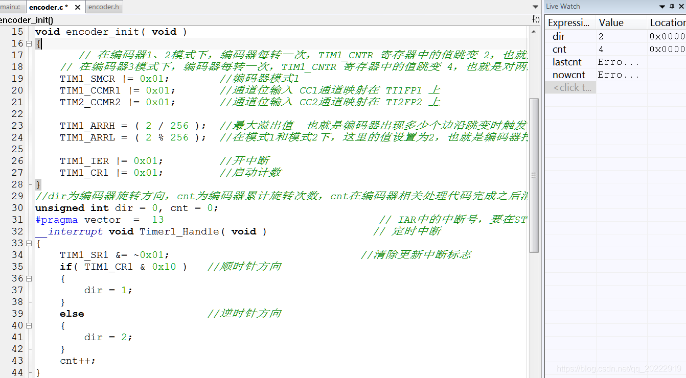

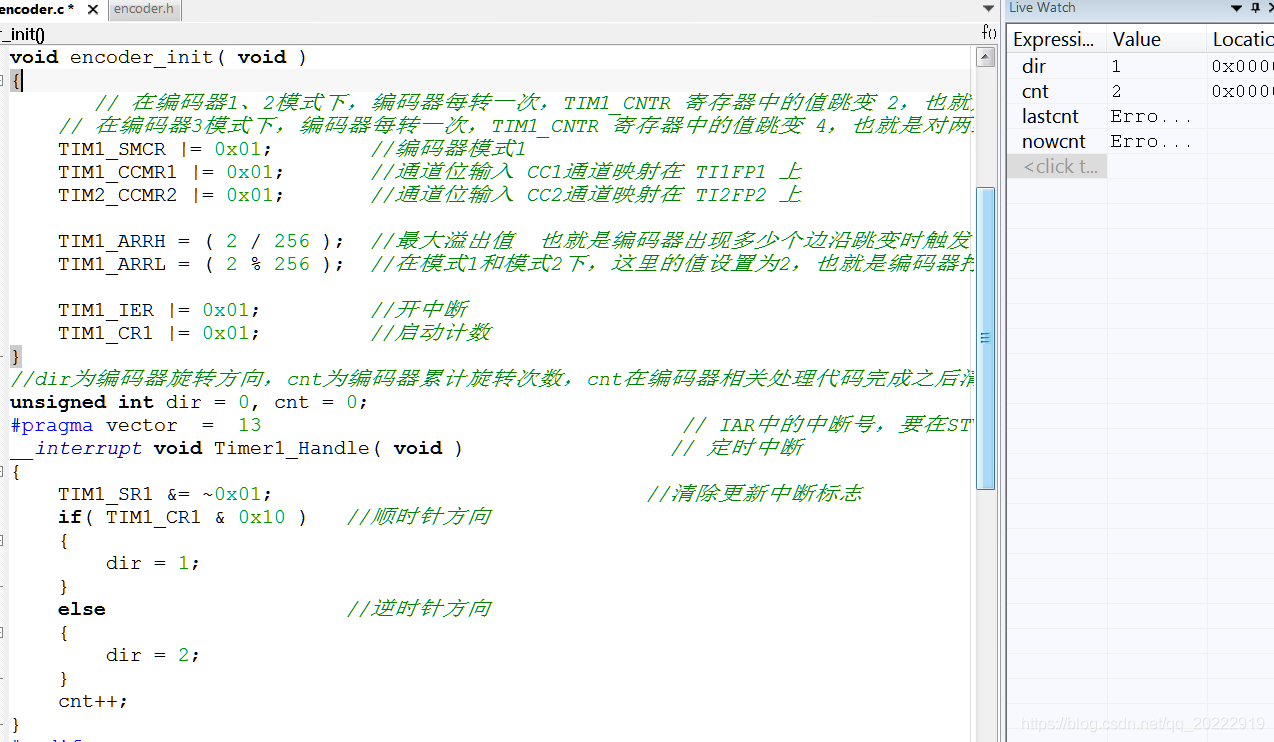

上面是通过查询的方式来计算编码器的旋转次数和方向的,这种方式实时性就会比较差,那么能不能通过中断的方式来检测编码器呢?这里的中断不是常规的IO口中断,通过边沿检测触发中断,进入中断后读取另一个端子的电平值,从而来判断方向和计数。这里可以直接使用定时器的溢出中断来检测。
通过上面的分析已经知道了,在模式1和模式2下编码器每转动一下,计数器的值就会增加2。那么在这里将ARR的值直接设置为2,那么计编码器每转动一下,计数器的值就加2,这时计时器溢出,从而触发中断。这样编码器值每变化2,就会触发一次中断。从而就能实时检测到编码器的旋转了。
下面编写中断相关代码
void encoder_init( void )
      // 在编码器1、2模式下,编码器每转一次,TIM1_CNTR 寄存器中的值跳变 2,也就是只对一组信号的边沿跳变计数
    // 在编码器3模式下,编码器每转一次,TIM1_CNTR 寄存器中的值跳变 4,也就是对两组信号的边沿跳变全部计数
    TIM1_SMCR |= 0x01;        //编码器模式1
    TIM1_ARRH = ( 2 / 256 );  //最大溢出值  也就是编码器出现多少个边沿跳变时触发一次中断
    TIM1_ARRL = ( 2 % 256 );  //在模式1和模式2下,这里的值设置为2,也就是编码器拧一次,就会进一次中断
//dir为编码器旋转方向,cnt为编码器累计旋转次数,cnt在编码器相关处理代码完成之后清零。
unsigned int dir = 0, cnt = 0;
#pragma vector  =  13                                   // IAR中的中断号,要在STVD中的中断号上加2
__interrupt void Timer1_Handle( void )                 // 定时中断
    TIM1_SR1 &= ~0x01;                               //清除更新中断标志
    if( TIM1_CR1 & 0x10 )   //顺时针方向
        dir = 1;
    else                    //逆时针方向
        dir = 2;
    cnt++;
单步调试结果如下
编码器每旋转一次,就会进入一次中断,然后在中断里面直接累加次数,cnt就代表编码器旋转的次数。dir代表旋转的方向。如果编码器模式使用的是模式3的话,那么初始化的时候ARR寄存器的值就要设置为4,因为模式3下编码器旋转一次,计数器的值增加4.
