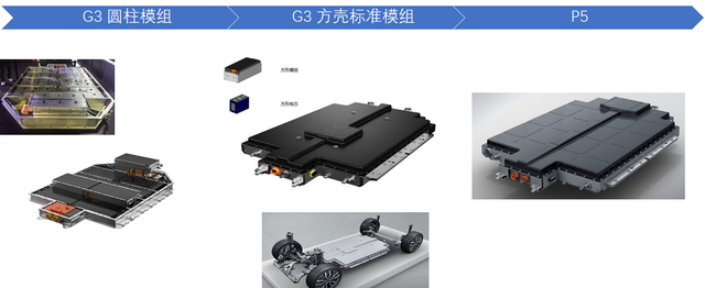

从总体来看,这一代的电池是小鹏从G3圆柱、G3方壳标准模组到大模组CTP的一次迭代。
图1 小鹏在G3和P5平台上的电池迭代

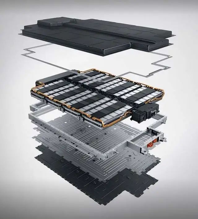

下图的设计方式,是8个双排大模组,根据下面这张图似乎是12个电芯,再加上顶部一长串的预计10个电芯左右,构成了106串左右的方案。在下面的图里面,一整块非常完整的水冷板是比较鲜明的特点。
图2 小鹏P5的电池系统

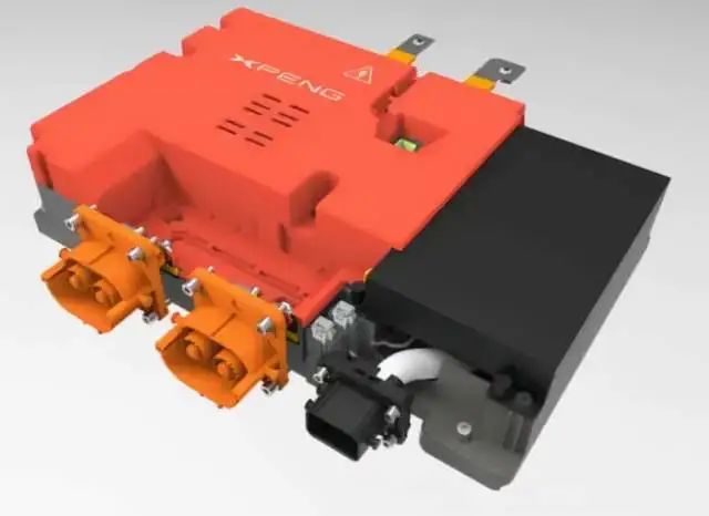

从渲染图来看,这个电池系统的BDU保持了一定程度的修改,特别是高压连接器锁在了电池壳体上,然后和BDU相连。
图3 小鹏的上一代BDU
从目前发布的信息来看,也没有特别的注意点。根据其他渠道的信息(我看了那个电池包的外形图,似乎和这个差异还是挺大的),后续P5这个电池系统可能会有一个升级的换电版本,是往上开口的,电池系统比这个略小一些。

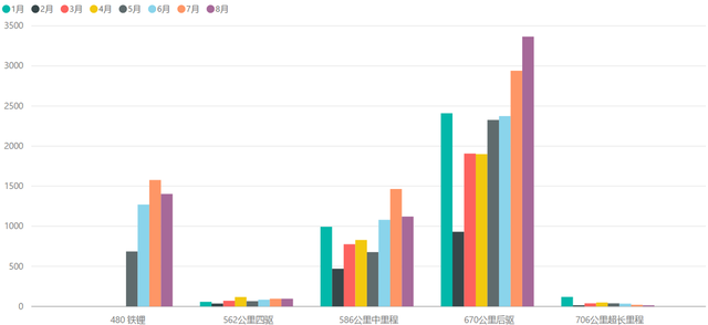

我把小鹏P7的不同版本的上险数据给拉出来了,在设置比较均匀的价格梯度后,如下图所示,铁锂60.2近500公里的需求目前大概在1500左右,和586公里的中里程版本相近,而670公里的长里程版本是需求的主力,大概在3000以上了。
图4 小鹏P7的不同里程版本配置
