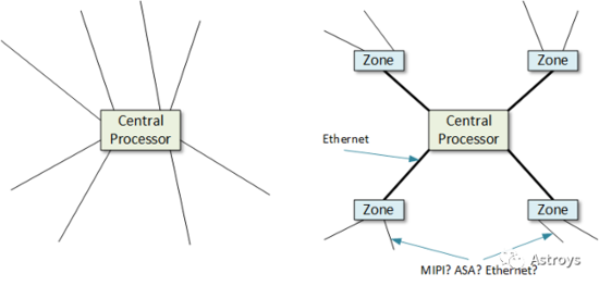

相比之下,zonal架构将计算分布在各zone和一个中央枢纽之间。一个zone指的是汽车的一个位置区域。例如,车辆的左前部分可以是一个zone。一个zone可能有各种功能,本地计算尽可能地处理这些功能。一个骨干网络将连接各zone和中央处理器。
图1:两种主要的汽车网络选择。左边是集中式模式,所有网络端点都连接到中央处理器。右边是zonal架构,在将结果传递给中央处理器之前,由本地zone处理部分处理工作。Zone内的网络仍然是一个开放的问题。
英飞凌产品营销总监Vikram Patel说:“如果他们走zonal架构的道路,中间有高算力中央计算平台,那么千兆速度的以太网主干网可能是他们都在寻找的答案。”
这与domain构架不同,在domain构架中物理位置不再是决定因素。相反,相似的功能构成了一个domain。按domain来组织可能意味着中央计算,因为汽车中任何地方的所有共享功能都会被一起处理。
中央计算的一个好处是,它可以看到整个车辆,而一个zone只能看到该zone内的东西。因此,zonal架构意味着在zone内的本地计算和中央计算之间的分离,然后进一步集中计算将各zone结合起来。例如,一个摄像头的处理可以在本地进行,然后将其结果被发送到中央枢纽,在那里所有摄像头的结果可以被适当地合并起来。
