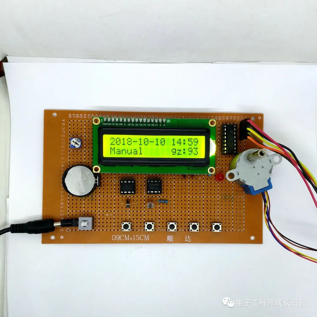

具体实现功能
系统由STC89C51+1602液晶+步进电机+光敏电阻+按键模块+DS1302时钟模块+ADC0832模块+电源构成。
1、LCD1602显示日期和时间、当前控制模式及光照强度;
2、可通过按键切换:手动模式、定时模式、光控模式;
3、手动模式:通过开窗帘和关窗帘键对窗帘进行控制;
4、定时模式:通过按键设置开窗帘和关窗帘的时间;
5、光控模式:光照强度大于设置值时开启窗帘,否则关闭;
6、步进电机正转半圈,模拟开窗,红色LED灯点亮;电机反转半圈,模拟关窗,红色LED灯熄灭。

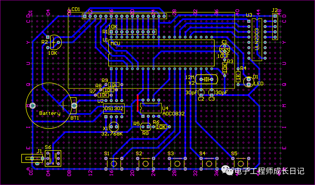

硬件设计
整个系统以STC89C52单片机为核心器件,配合电阻电容晶振等器件,构成单片机的最小系统。其它个模块围绕着单片机最小系统展开。其中包括,显示设备使用1602液晶,可以同时显示年、月、日、时、分、控制模式、光照强度等基本信息;时钟模块采用DS1302芯片,初始化之后,就会开始运行计算时间,单片机只需进行时间信息的读取即可;光照检测电路采用光敏电阻和模数转换芯片ADC0832,将模拟量数字化并显示出来;窗帘使用步进电机进行代替模拟,同时配有一个LED灯用来指示窗帘当前的开关状态;本设计还有5个按键作为操作输入设备,可以对当前时间进行调整设置和设置窗帘开关时间和光控阈值等;最后是供电采用常用的USB 5V进行供电。

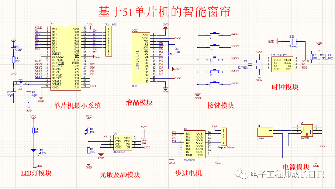

原理图
本系统原理图设计采用Altium Designer19,具体如图。

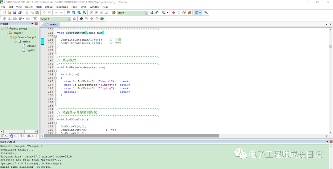

程序
本设计利用KEIL5软件实现程序设计,具体如图。
仿真实现
本设计利用protues8.7软件实现仿真设计,具体如图。
