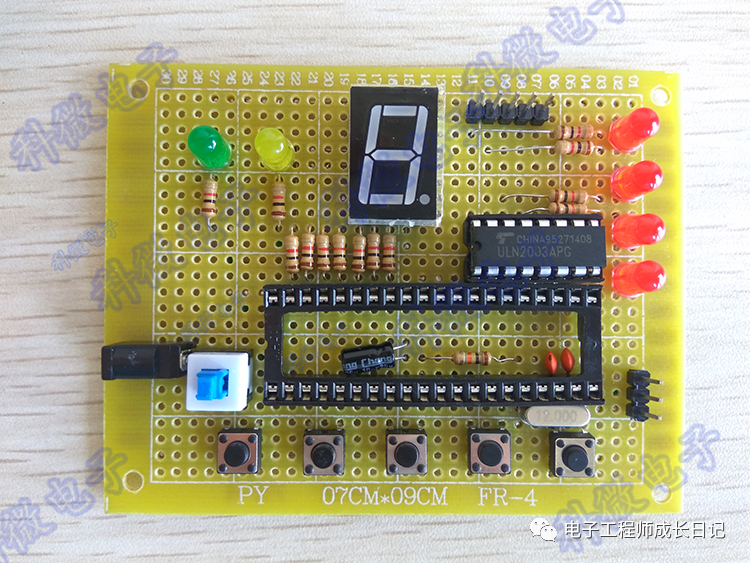

具体实现功能
系统由STC89C52单片机+单体数码管+LED指示灯+ULN2003驱动芯片+DC-5V步进电机构成。
具体功能:
(1)实现按键控制步进电机正转、反转、加速、减速、停止;
(2)2个发光二极管显示正反转,1位7段LED数码管显示当前转速档位(共9个档位);
(3)4个红色LED,指示电机的转速。

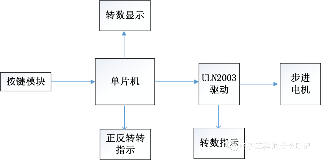

硬件电路由以下模块构成:
(1)单片机最小系统。用于驱动和控制其他模块,以实现整体功能,其以STC89C52单片机为核心芯片,并辅以复位电路和晶振电路。
(2)按键模块。实现按键控制步进电机正转、反转、加速、减速、停止。
(3)显示模块。1位7段LED数码管显示当前转速档位(共9个档位)。
(4)步进电机模块。
(5)转数指示模块及正反转指示模块。

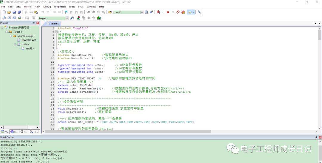

根据本文设计需求,在硬件电路设计的基础上,需要通过软件编程实现的具体功能:
(1)驱动各个模块工作,实现数码管的清晰显示,实现电机驱动;
(2)实现按键控制步进电机正转、反转、加速、减速、停止;
(3)2个发光二极管显示正反转,1位7段LED数码管显示当前转速档位(共9个档位);
(4)4个红色LED,指示电机的转速。

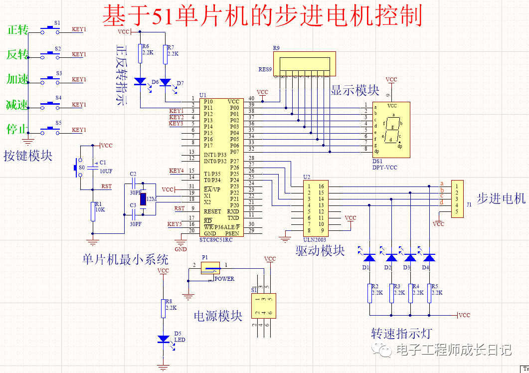

原理图
本系统原理图设计采用Altium Designer19,具体如图。
程序
本设计利用KEIL5软件实现程序设计,具体如图。

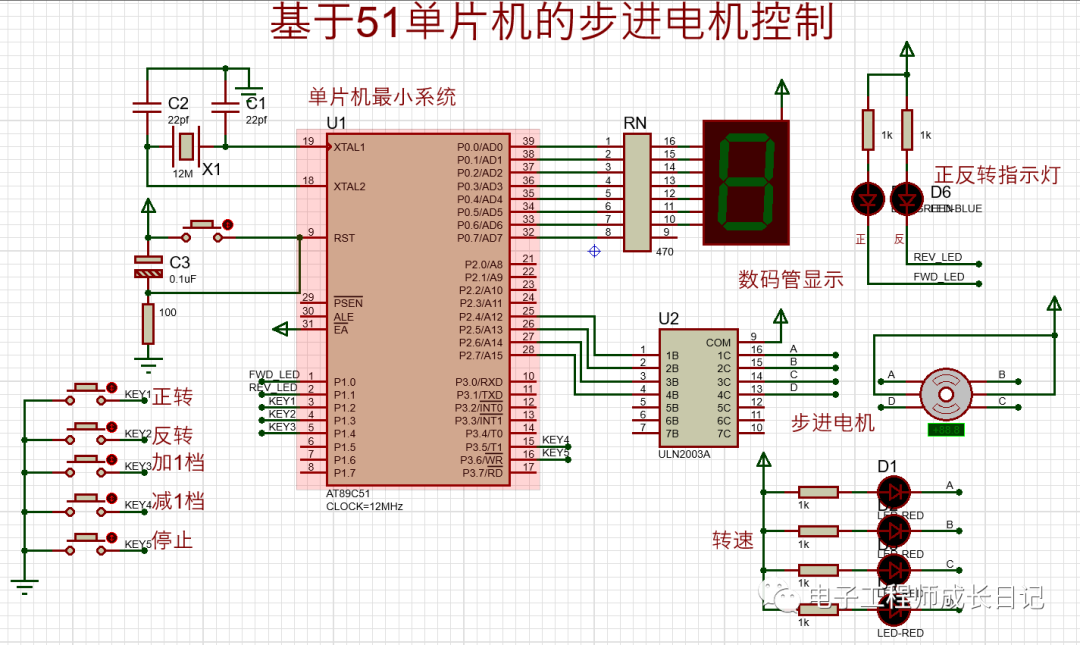

仿真实现
本设计利用protues8.7软件实现仿真设计,具体如图。
