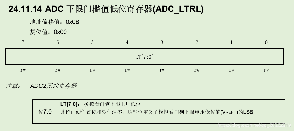

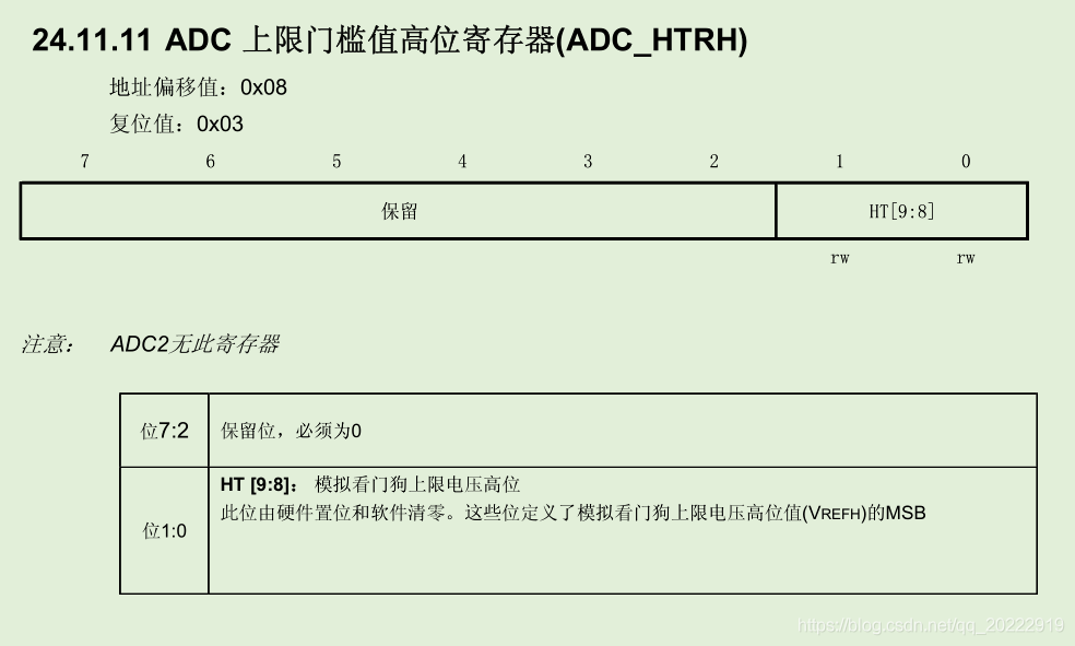

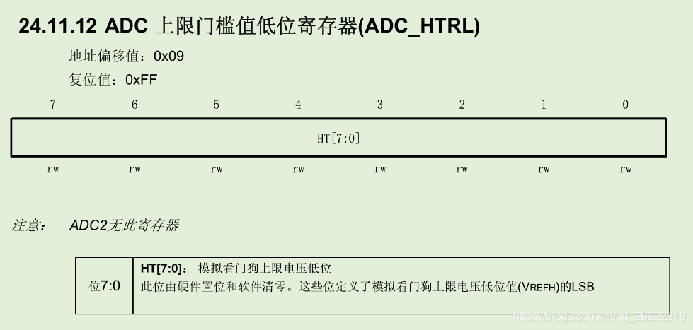

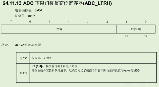

  在调试stm8单片机的adc模拟看门狗功能时,不管怎么设置ADC_HTR和ADC_LTR寄存器的值,然后通过IAR软件单步调试时观察这两个寄存器的值都不对。
在这里插入图片描述
在这里插入图片描述
在这里插入图片描述
在这里插入图片描述
在这里插入图片描述
  根据中文手册上看,高位寄存器存储的是10位数据的高两位,低位寄存器存储的是数据的低8位。但是按照这种方式,将数据写入寄存器后,然后通过变量观察窗口观察这四个寄存器的值,发现寄存器里面的值和写入的值不一样。

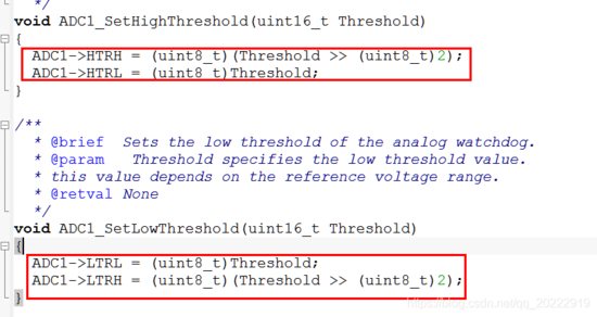

  于是找到了一个官方库函数对这两个寄存器设置方法
在这里插入图片描述
  通过库函数中对这两个寄存器的设置可以看出,寄存器高位存储的是10位数据的高8位,寄存器低位存储的是寄存器的低2位。和中文手册中对寄存器的介绍不一样。按照这种方式对寄存器写入数据,然后在变量窗口观察寄存器的值,发现寄存器的值和写入的完全一样,看来是中文手册对这两个寄存器的描述是错的。

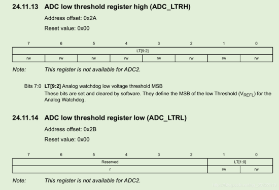

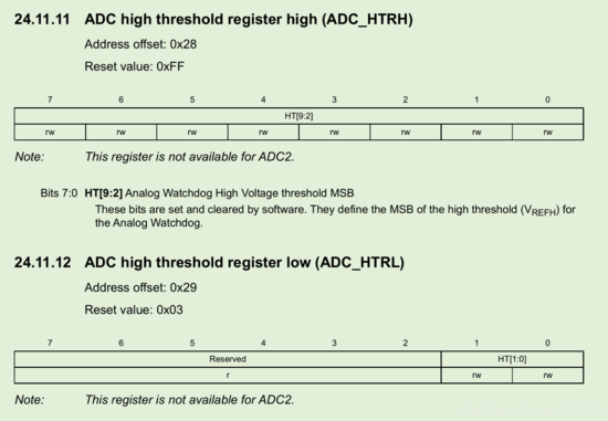

  又找来了一个英文手册,然后看手册上这两个寄存器的介绍,发现英文手册对这两个寄存器的介绍和库函数中操作是一致的。
在这里插入图片描述
在这里插入图片描述
  英文手册中寄存器高位存储数据的高8位,寄存器低位存储数据的低两位。看了英文手册中对这两个寄存器的描述是正确的,而中文手册对这两个寄存器的描述是错误的。
