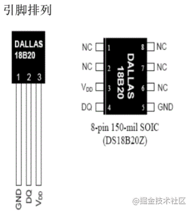

引脚排列如下
image.png?imageView2/2/w/550
GND为电源地;
DQ为数字信号输入/输出端;
VDD为外接供电电源输入端(在寄生电源接线方式时接地)

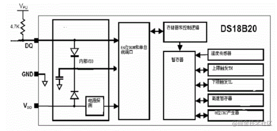

内部结构如下:
通过DQ端口按照一定的格式就可以将温度值读取出来。

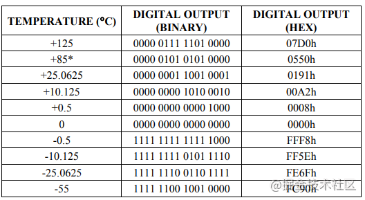

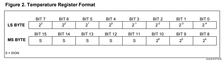

转换成功后的温度值在寄存器中存放
S为符号位,bit0—bit3为存放小数部分,bit4—bit10存放整数部分。

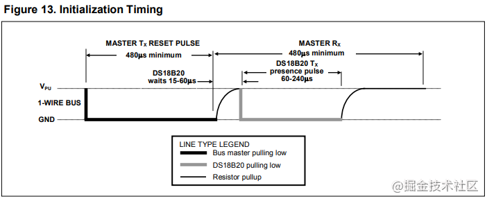

初始化时序
主机首先发出一个480-960微秒的低电平脉冲,然后释放总线变为高电平,并在随后的480微秒时间内对总线进行检测,如果有低电平出现说明总线上有器件已做出应答。若无低电平出现一直都是高电平说明总线上无器件应答。
从器件的DS18B20在一上电后就一直在检测总线上是否有480-960微秒的低电平出现,如果有,在总线转为高电平后等待15-60微秒后将总线电平拉低60-240微秒做出响应存在脉冲,告诉主机本器件已做好准备。若没有检测到就一直在检测等待。

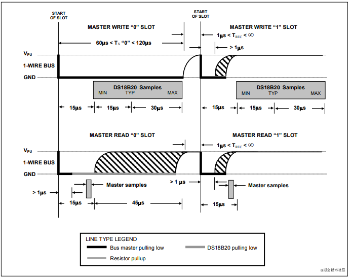

读写时序
所有的写时隙必须有最少60us的持续时间,相邻两个写时隙必须要有最少1us的恢复时间。写时序分为写0和写1两种。
写”0”时,在拉低总线后主机必须继续拉低总线以满足时隙持续时间的要求(至少60μs),然后释放总线直到写周期结束。
写1时,在拉低总线后主机必须在15μs内释放总线。在总线被释放后,由于上拉电阻将总线恢复为高电平。
所有的写操作必须至少有60us的持续时间,最长不超过120us。相邻两个写时隙必须要有最少1us的恢复时间。所有的写操作(写0和写1)都由拉低总线产生。
当总线控制器把数据线从高电平拉到低电平时,读时序开始,数据线必须至少保持1us,然后总线被释放。然后在包括前面的拉低总线电平1微秒在内的15微秒时间内完成对总线进行采样检测,采样期内总线为低电平则确认为0。采样期内总线为高电平则确认为1。
完成一个读时序过程,至少需要60us才能完成,两个读周期间至少1us的恢复时间。
读写时序是分时完成的,所以在对总线读写时,要阉割按照时序来进行。

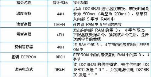

对ds18b20进行温度转换必须经过以下 3个步骤 :
(1)每次读写前对ds18b20进行复位初始化。复位要求主 CPU 将数据线下拉 500us ,然后释放, DS18B20 收到信号后等待16us ~ 60us 左右,然后发出60us~240us 的存在低脉冲,主 CPU 收到此信号后表示复位成功。
(2)发送一条 ROM 指令
9.jpg?imageView2/2/w/550
(3)发送存储器指令
10.jpg?imageView2/2/w/550

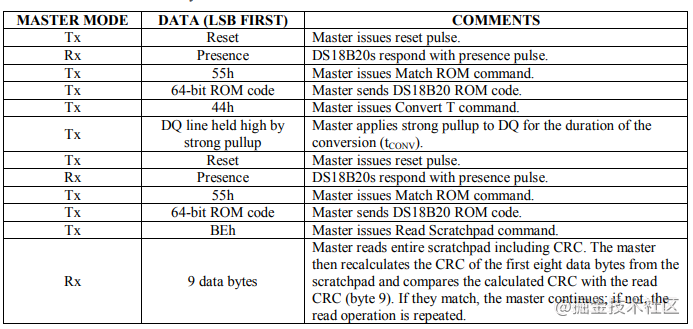

比如官方手册中给出了一个操作例子
这个例子是总线上有多个设备,每次操作前都要进行身份对比,如果只有一个设备,那么就可以跳过ROM地址的识别。
