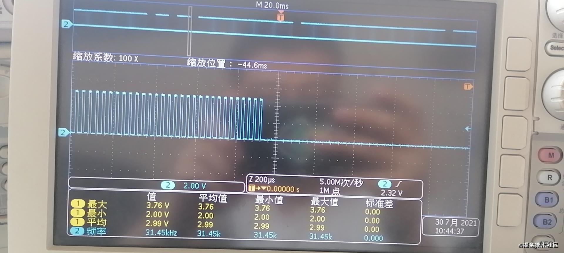

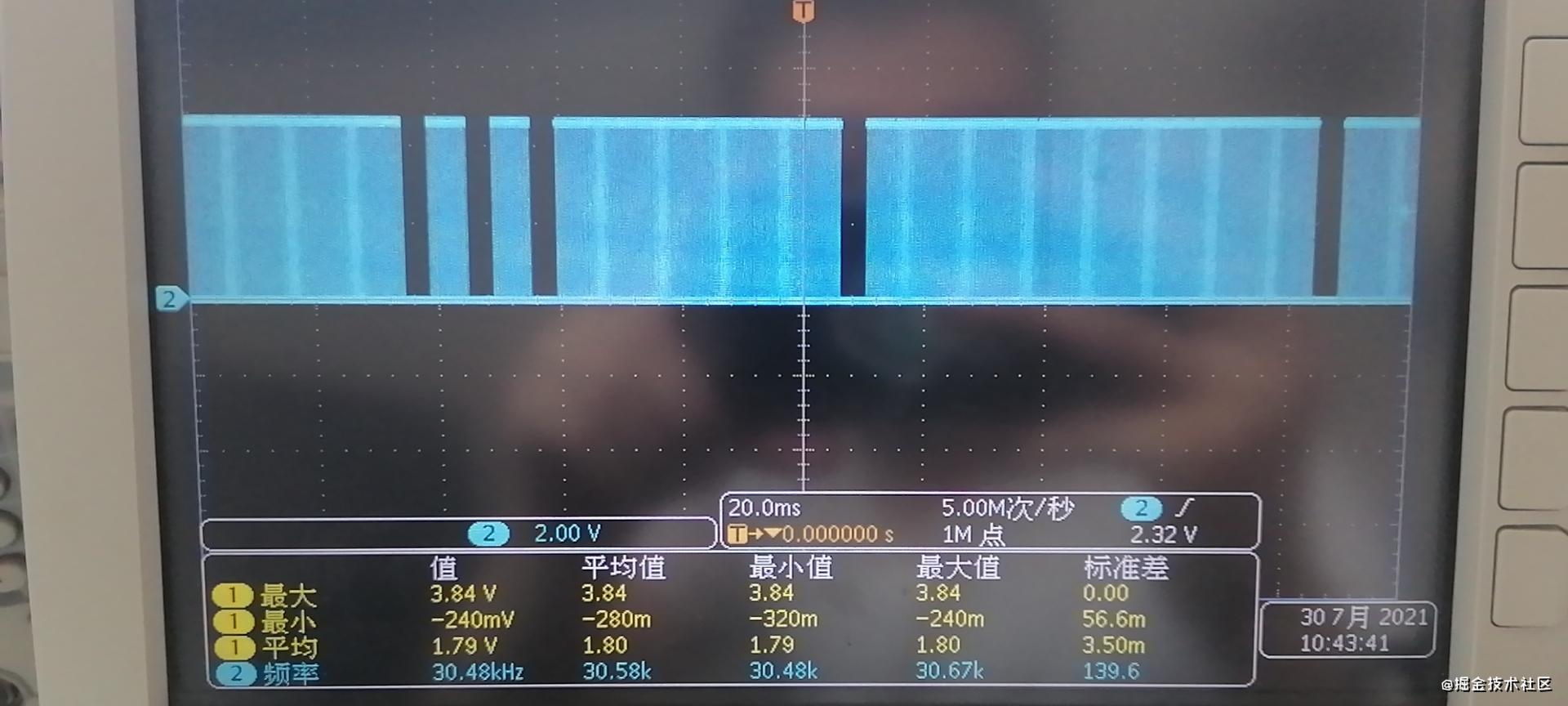

  在使用STM8单片机的PWM功能时,一直没出现过问题。但是在一个项目中需要在PWM波输出的过程中变频,这时候问题来了。在PWM输出过程中,输出的波形是不是的就会有一大段空白的地方,好像波形输出被关闭了一样。
输出波形如下图所示:
53c1609fefb95c85926520aa3ff4acc.jpg?imageView2/2/w/550
  放大后查看
50bc90ec5a41ea39ae96d5d0814b177.jpg?imageView2/2/w/550
  可以看到波形输出的过程中突然就消失了,而且还不是偶尔的出现一次。是频繁的出现。这就奇怪了?难道是单片机坏了?换了几个单片机测试都是这样的,那么肯定就是软件代码出问题了。那么到底是什么地方有问题了,于是开启找BUG模式,一行一行代码分析。
  代码分析了半天也没找不到哪行代码有问题,输出单一频率的PWM波一直很稳定,只是改变频率的时候就会出现波形断开情况,频率改变的越多,出现断开的这种情况就会越多,那么肯定就是在变频设置的这块有问题,网上找了半天也没找见有用的方法,看来还是得靠自己解决问题。

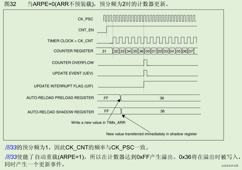

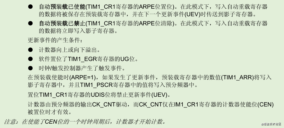

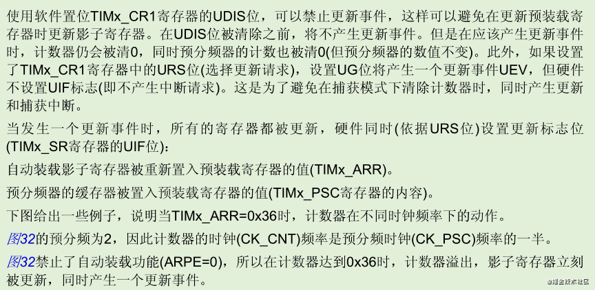

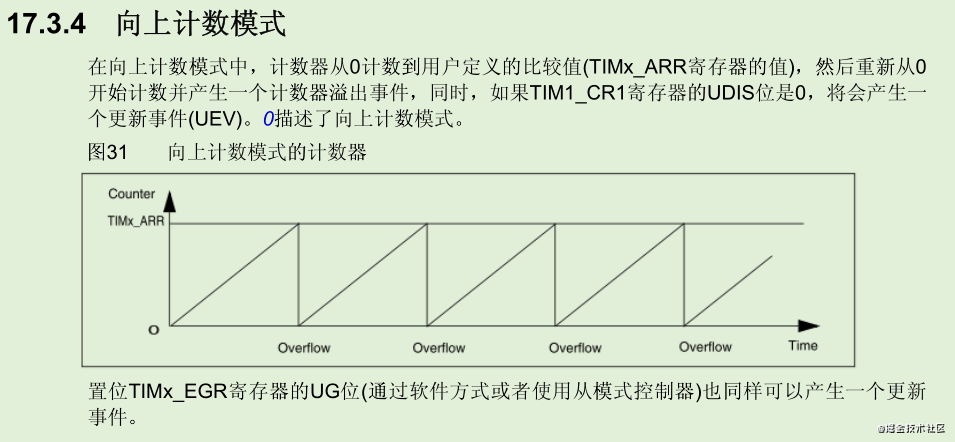

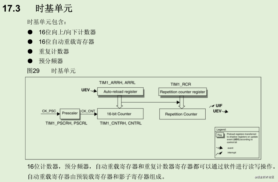

  在定时器时基单元介绍的时候提到了一个自动预装载的功能,并且还有一个影子寄存器。当我们设置寄存器的装载值时,其实不是直接设置的寄存器,而是值传递给通过ARR寄存器传递给影子寄存器,然后由影子寄存器去设置定时器的装载值。
  继续往下看,会讲到影子寄存器的作用。
image.png?imageView2/2/w/550
  在向上计数模式中说到了使能和不使能ARPE的区别,从图上大概可以看出来,不使能预装载功能时,自动重装载寄存器和它的影子寄存器是同步的,相当于计数器溢出时,影子寄存器会被立即跟新。而使能了预装载功能后,计数器溢出时,影子寄存器不会立即更新,而是要等一段时间更新。

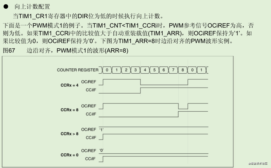

  这里说的是向上计数模式,而代码中使用的是PWM模式,下面继续看PWM模式介绍中有没有说这个预装载功能。

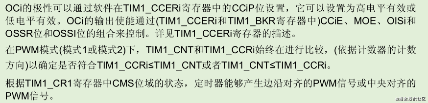

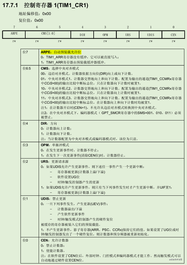

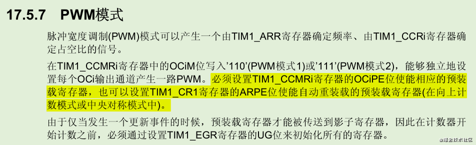

  在PWM模式中也提到了预装载寄存器,同时也说了要使能TIM1_CR1寄存器的ARPE位,那么是不是这个预装载寄存器没有开启导致的?
  于是在定时器初始化代码中开启预装载寄存器。
   开启TIM1_CR1寄存器中的APRE位,允许自动预装载寄存器。开启TIM1_CCMR1寄存器中OC1PE位,使能TIM1_CCR1寄存器的预装载功能。

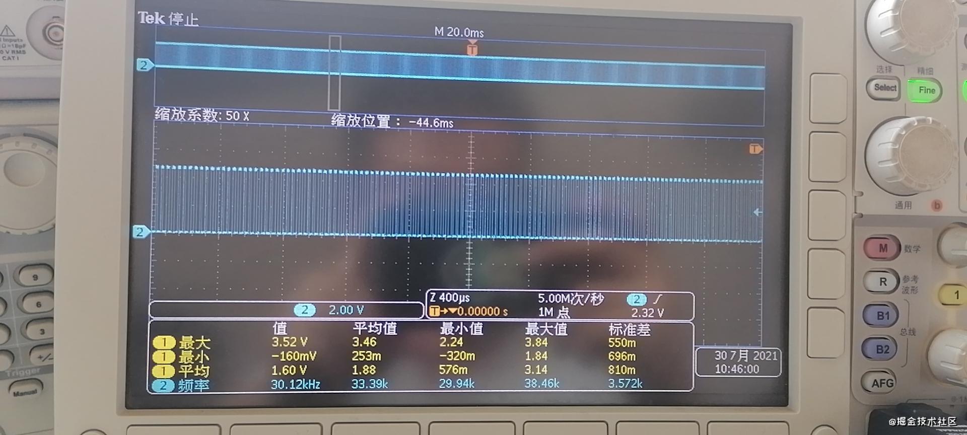

   设置好之后继续测试测试
dee2ac2796e0f69bb500e81e7fcd28d.jpg?imageView2/2/w/550
   这时发现输出的波形竟然好了,中间没有断开的地方了。看来就是这个预装载寄存器导致的。

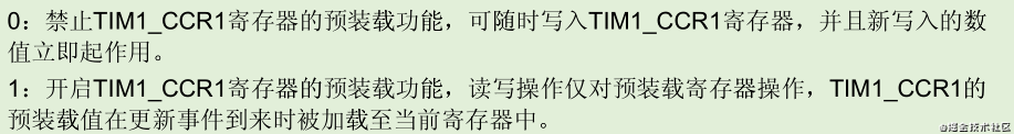

  现在仔细分析一下这个预装载功能,为什么在最开始没有开启这个功能呢?可能是被资料上的一句话误导了。
  当禁止预装载功能时,写入的数据会立即起作用。想的是如果PWM要变频,肯定是数据要随时变化,需要改变频率后,立即输出就要发生改变。所以禁止了预装载功能。
  通过上面的资料分析和实验现象来看,对于这句话的理解可能出现了问题。立即生效也就是意味着发出PWM波的过程中,如果一个周期的波没有完全发出去,此时如果改变了频率,那么发送的上一个周期的波就会立即停止,重新开始发送新的周期波。这样的话,发出的波形就会出现不完整,如果代码中改变频率的速度非常快,那么有可能第一个周期的波还没有发出,频率改变了,又开始发第二个波,第二个波还没发出,频率又改变了。于是导致输出的波形有问题。
  而希望输出的波形是,每一个频率至少要输出一个完整的波形,然后在下一个周期再改变频率。所以这里必须要使能预装载寄存器,使能预装载寄存器后,设置的值不会立即生效,而是存入影子寄存器中,影子寄存器会在寄存器重新加载ARR值的时候,将改变后的值写入ARR寄存器,这样在波形输出的过程中,就不会发生一个周期的波形未输出完成时,ARR的值就被改变了。
  由此可见,这个预装载寄存器和影子寄存器主要是用来保证输出波形完整性的,它会自动的在一个波形输出完成后才设置下一次需要改变的值,而不会中断正在输出的波形。所以在使用PWM变频时,必须要开机预装载寄存器和自动重装载功能。
