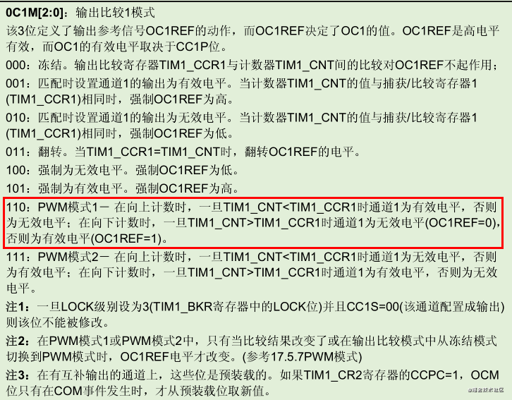

  设置TIM1_CCMR2为0x60,也就是设置了定时器1的通道2为 PWM1 输出模式。接下来设置TIM1_CCER1寄存器值为0x10,设置了定时器1通道2输出使能。TIM1_PSCR寄存器用于设置定时器的分频器值,这里分频器值设置为3,计数器的时钟频率(f CK_CNT )等于f CK_PSC /( PSCR[15:0]+1)。 根据公式可以计算定时器的频率,系统频率为16M,所以定时器的频率为 16/(3+1)=4M,也就是定时器的工作频率为4M。TIM1_ARR寄存器用于设置自动重装载值,也就是输出PWM的频率,这里设置为1000,定时器的工作频率为4M,自动重转载值为1000,那么PWM输出的频率就为 4000000 / 1000 = 4000HZ,也就是说PWM的输出频率为4K,TIM1_CCR2寄存器用于设置通道2的比较值,也就是计数器会和这个值进行比较。当计数器的值大于这个值之后,输出的电平就会翻转。
image.png?imageView2/2/w/550

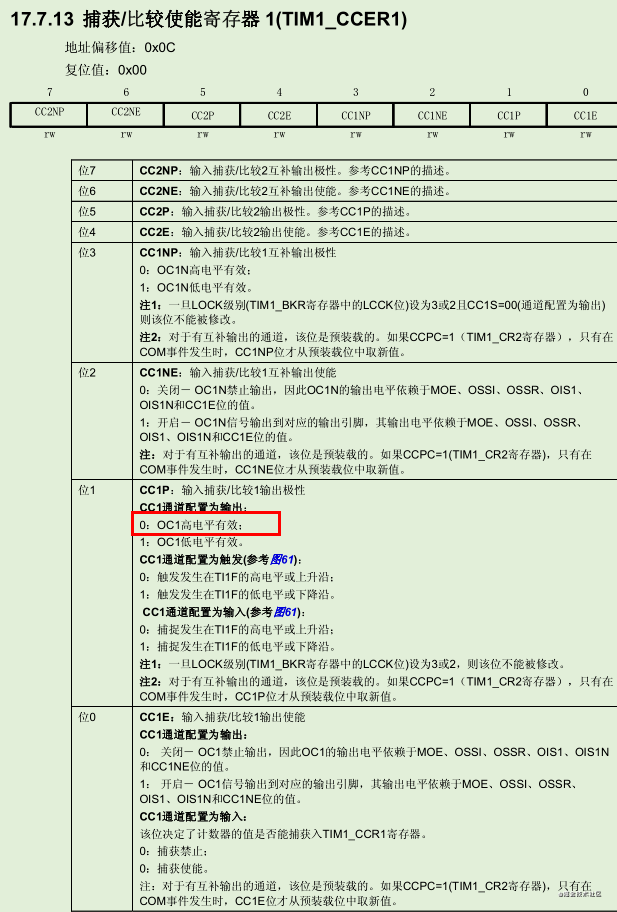

  通过官方的资料也可以看出,在PWM1模式下,当计数器的值小于TIM1_CCR的值时,输出有效电平,当计数器的值大于TIM1_CCR的值时,输出为无效电平。
  有效电平是在TIM1_CCER1中设置的。
  为0时,默认为高电平有效,所以这里当计数器小于500时,输出高电平,当计数器值大于500时输出电平。
  最后通过TIM1_BKR设置输出使能,TIM1_CR1开启计数器。这样在定时器1通道2引脚就可以输出PWM波了。

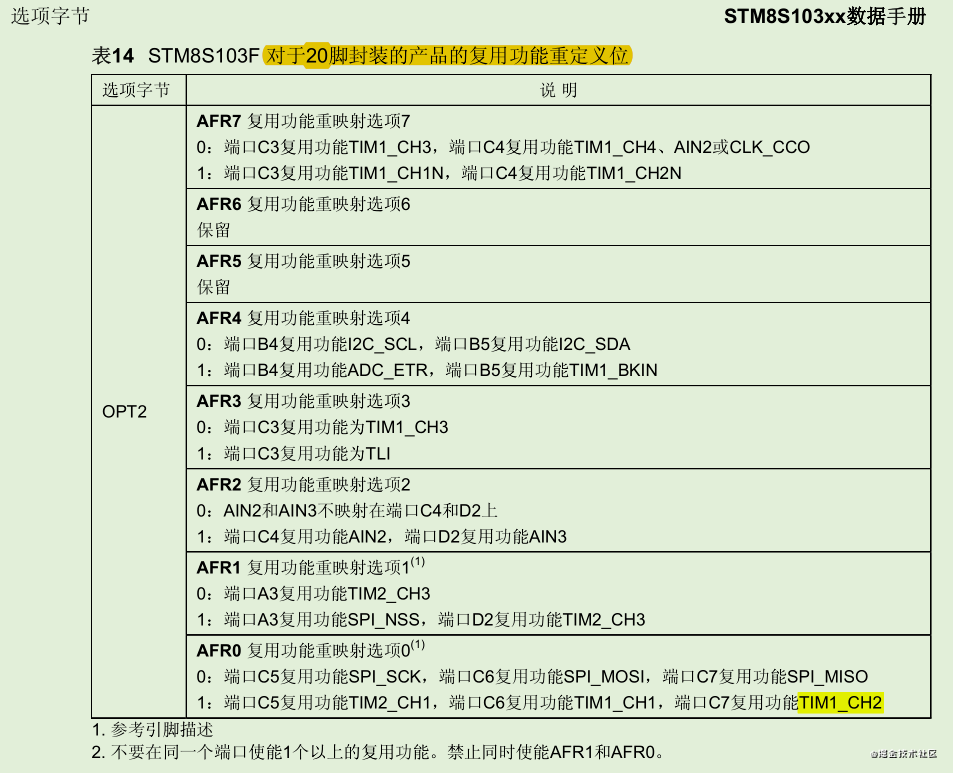

  将示波器挂在PC7引脚上,观察波形,这时发现没有任何波形输出?难道PWM的初始化设置有问题? 这里初始化设置的没有任何问题。不过在使用STM8单片机的时候,要特别注意一点。就是单片机引脚的复用功能开启。

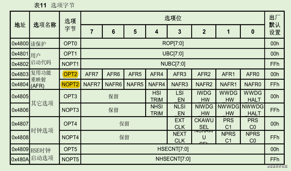

  在STM8单片机中有一个选项字节,这个选项字节就是专门用于设置单片机IO引脚的复用功能重映射的,因为有的IO口好多个功能,那么具体每个IO口要使用哪个功能,就是由这个选项字节来设置的。
  这个OPT2就是用来设置复用功能的,NOPT2是OPT2的反码。这个OPT2共有8个位,每一位用0和1来代表不同的功能。
  具体每一位代表的含义如下图所示:
  这个OPT2默认值都为0,也就是说默认的引脚功能都为上面的一行。上面代码中使用的是定时器1通道2引脚,也就是TIM1_CH2,这个功能是通过AFR0位设置的。在表中可以看出AFR0位默认的功能是SPI引脚功能,而PWM需要的TIM功能,必须要将OPT0的第0位,也就是AFR0位设置位1才行。

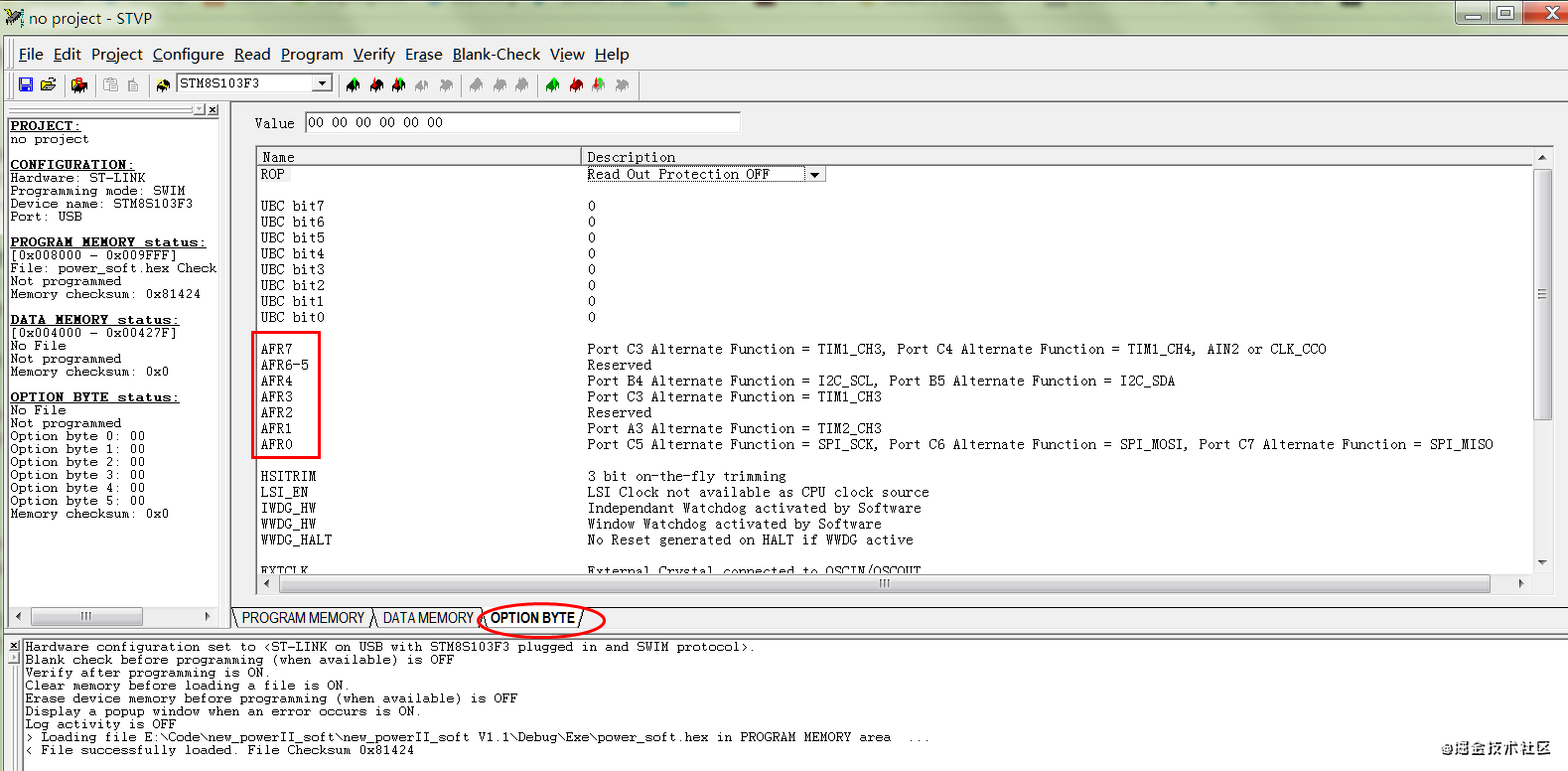

这里用到的烧写软件为ST Visual Programmer
打开后界面如下:
用这个软件向单片机烧写程序的时候就可以直接设置选项字了,将上面编写的代码编译。然后使用这个烧写软件打开编译生成的文件。
打开后,用鼠标单击软件下面的OPTIN BYTE选项,这时候就会打开这个代码的选项设置,此时软件上面就会显示AFR0—AFR7的默认选项。通过上面选项字节的表格分析可以知道,这里需要设置的是AFR0,用鼠标点一下AFR0这一行的最后边。

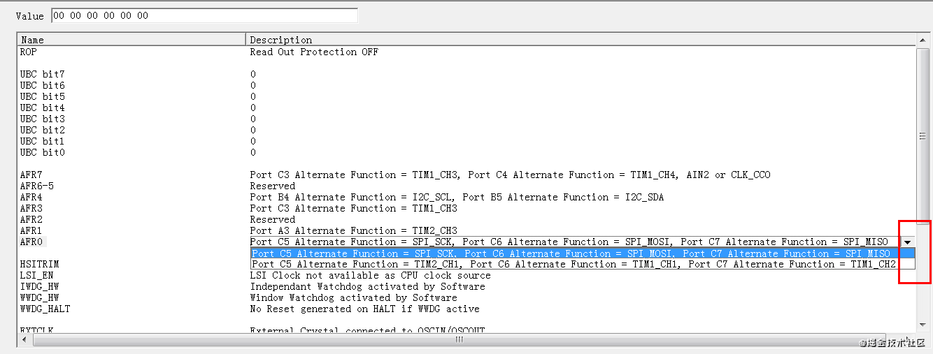

这时候就可以看到AFR0后面的选项就会出现一个向下的箭头,底下总共会出现两个选项,上面的选项也就是设置值为0时的选项,下面的选项是这是值为1时的选项,这里肯定要选择下面的选项。

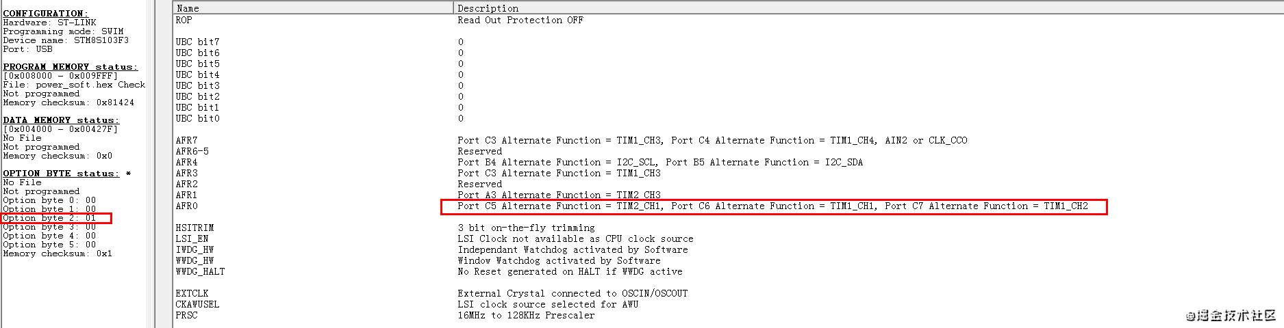

这时可以看到下面的选项中就可以看到当前设置的功能为 PC5为 TIM2_CH1,PC6 为 TIM1_CH1, PC7 为 TIM1_CH2。同时最左边选项字节状态的第2位值,也变为了01。 说明定时器的功能已经设置成功了。这里要注意一点,这里选项字设置之后,PC5、PC6、PC7三个IO口的默认功能都会发生改变。

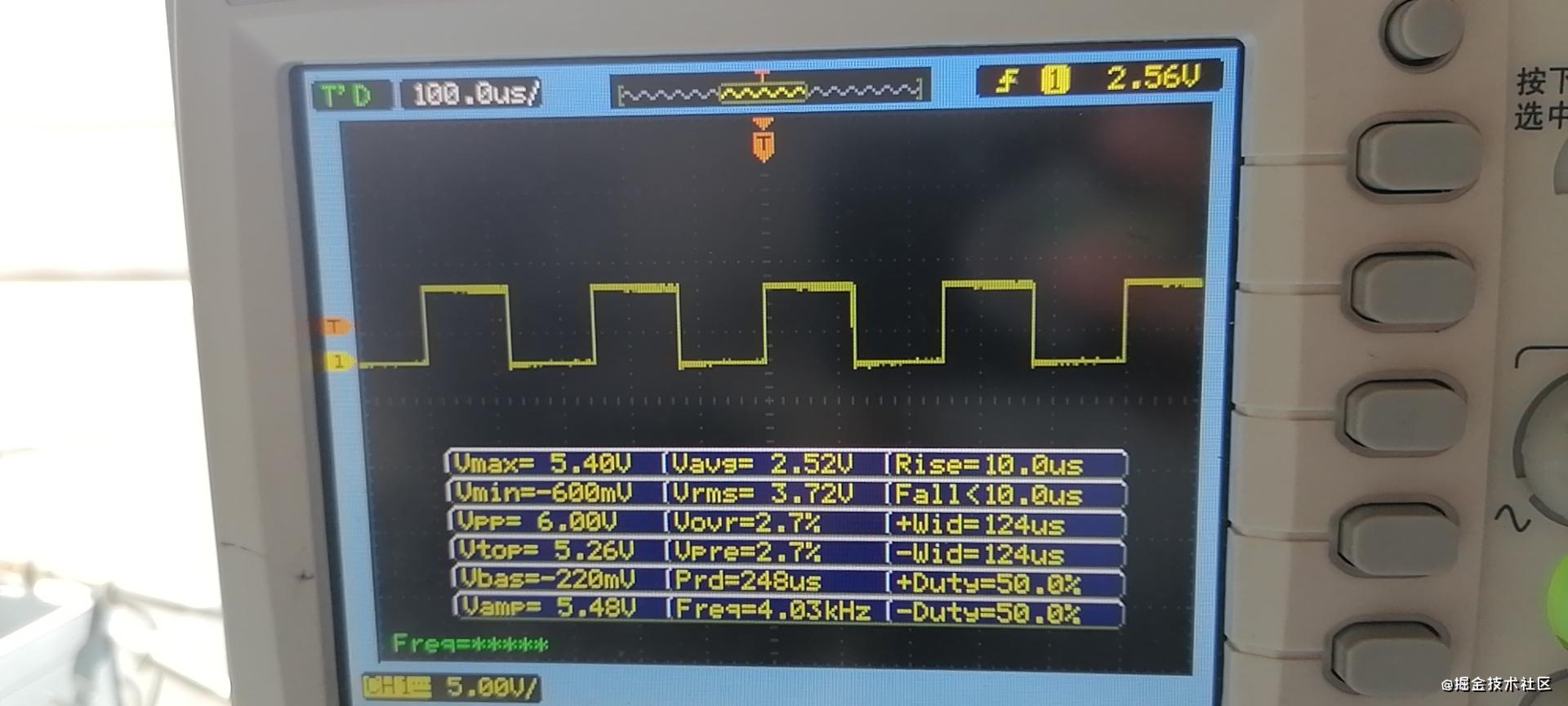

设置好之后,直接将代码烧写到单片机中,这时就会发现,示波器上已经输出了波形。
