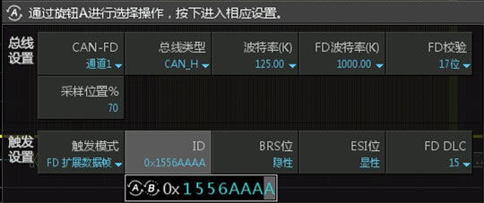

CAN FD协议触发与解码
之前在ZDS2022示波器中啊,与您分享过对CAN协议的触发与解码,您有福了,在4通道的ZDS2024 Plus示波器中,不仅为您标配了24种协议解码,而且还为您免费提供了CAN FD协议! 多么真诚的服务!
按下【Decode】键,将解码类型设为CAN FD,该示波器在协议解码模块中同样支持协议触发的设置,打开协议触发,一键【Auto/Normal】将触发方式切换至普通触发方式,然后在协议参数中设置合适的参数,检查协议通道设置是否正确,设置合适的总线类型,我们将波特率设为125K,FD波特率设为1M,FD校验位设为17位,采样位置默认70%不变。由于已打开协议触发,所以在这里可以对触发进行设置,触发模式选择FD扩展数据帧,然后再进行ID设置,旋转旋钮A可以调整数值,旋转旋钮B可以调整数字的位置,在示波器中,旋钮A与旋钮B是两个非常神奇的旋钮。BRS位设置为隐形,ESI位设置为显性,数据长度设置为15。
图1 协议参数设置

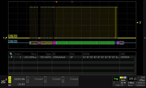

返回到主界面,调整水平时基档位,将一个完整的数据帧显示在屏幕上,这时可以看到屏幕上的CAN FD波形已经有效解码,并且准确触发。打开事件表,通过旋转旋钮B可以观察已经解码的数据帧,非常方便!
图2 CAN FD解码
