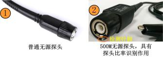

BNC的特性阻抗为50Ω/75Ω,频率范围可达2GHz,可以满足仪器带宽速度和测量性能的需求,普通的BNC连接器体积小,频率高,已经成为常用的探头接头类型。
图2 探头BNC接口
2.不同厂家的探头接头类型
示波器探头总体上分为有源探头和无源探头两种。

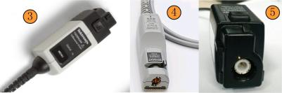

无源探头:无源探头由阻容元件组成,探头中无有源元件,所以不需要供电。无源探头在测试中比较经济实用,如图3所示。
有源探头:有源探头由阻容元件以及有源元件组成,所以需要额外供电,有源探头测试较为稳定,价位较高。如图4所示。
图3 无源BNC探头
图4 有源BNC探头
示波器探头在一定程度上基本上都是BNC接口,某些厂家在BNC接口的基础上进行功能上的创新和改造,使其更符合其测试的需求。也就是在使用BNC连接器的同时,额外提供了一个模拟编码的标度系数检测针脚图3所示,使其可以自动识别探头比率,在兼容的示波器能够自动检测和改变示波器显示的垂直衰减范围,图4所示。
图3的无源探头可用于大部分示波器的信号输入,图4的探头因为在结构上设计独特,且其需要供电,所以仅适用于与其兼容的示波器输入。

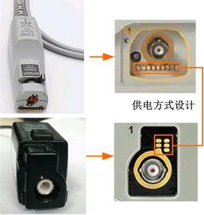

其中第1种和第2种是在结构上和功能上有特殊设计的BNC接口,第3种是通用的普通BNC接口,那这3种示波器接口能兼容哪些类型的探头呢?具体怎么判断示波器输入接口所支持的探头类型呢?具体判断方法分为以下4点:
3.探头的供电方式
标准无源BNC探头无需供电,所以可用于大部分的示波器输入接口;有源BNC探头的供电如果是在探头内部结构进行设计供电电路并与示波器输入端匹配的,这种类型仅仅适用于与之兼容的示波器输入。如图6所示。
图6 供电方式

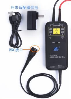

如果有源BNC探头的供电方式是外部电源供电,则可用于大部分的示波器输入接口,如下图7所示。
图7 外带适配器有源BNC探头
