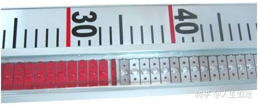

  磁翻板液位计是一种液位测量仪表,在化工、医药、电厂、污水处理等工业领域得到广泛应用。它是根据连通器原理和磁性耦合作用来实现液位测量的。通常,液位的指示是靠捆绑在浮筒外的磁性翻片指示器指示液位的,磁性翻片(翻片也称翻旗)会随浮筒内的磁浮子的升降而发生翻转;翻片两面分别涂有不同颜色(通常为红色和白色),一般地,当容器内液位上升时,翻片由白色转变为红色,当容器内液位下降时,翻片由红色转变为白色,指示器的红白交界处即为容器内液位的实际高度。
  磁性指示器内的主要元件是由许多具有磁性的小翻片组成。按照制作材料的不同,翻片有很多的种类。目前,市面上使用较多的翻片有铝合金、ABS和尼龙翻片等,能满足绝大多数工况的使用。
  1、铝合金翻片。一般地,铝合金翻片应用较为广泛,铝合金翻片更薄,质量更轻,翻转更灵活,其适用的温度可达350℃,可以运用在高温的场合;
  2、尼龙翻片和ABS翻片。尼龙翻片的工作温度一般可以达到150℃到200℃左右,ABS翻片的工作温度一般使用温度不要超过80℃,这两种塑料翻片的质量比铝合金翻片的质量稍重,翻转灵活性不如铝合金翻片,且ABS翻片耐候性较差,容易老化,寿命较短,尼龙翻片优于ABS翻片,耐温性和抗老化性都好于ABS翻片。
  3、陶瓷翻片。陶瓷材料的磁翻片,可以在更高温度450℃下工作,但陶瓷翻片的质量较重,需要更大的磁性去驱动,转动不如铝翻片和塑料翻片灵活,很少使用。
