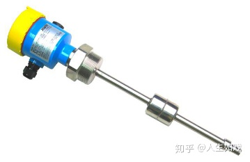

  浮球液位计是一种利用磁耦合原理来检测液位高度的仪表,作为一种连续量测量仪表,其具有结构简单、工作可靠等优点,但实际应用中也存在一定的测量盲区方面的不足。那么,浮球液位计是如何构成的?有没有减小盲区的方法?减小盲区又有什么意义呢?
  众所周知,浮球液位计由浮球和导杆两大关键部件组成。其中,浮球内腔有强磁铁,导杆管腔内有干簧管。浮球套在导杆上能上下自由活动,导杆下端用锁紧环锁死。当浮球随液位上下运动时,内腔的强磁铁能控制离它最近的导杆内的干簧管动作,使得信号输出,得出液位高度。
  了解结构之后,不难看出测量盲区的由来,即浮球以及锁紧环的高度。要想减小测量盲区,就要想办法减小浮球以及锁紧环的高度。需要强调的是,无论怎么减小,浮球液位计的结构决定了它不可能完全消除盲区。
  盲区减小的优点在于使得在一定高度的容器内,浮球液位计能检测更大范围的液位高度变化,也就是说它能检测的范围更靠近容器底部以及容器顶部,从而使得测量范围更大、更精确。
