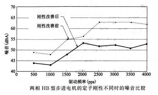

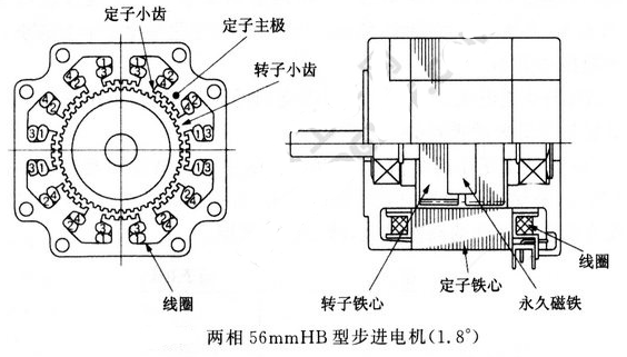

提高定子的刚度
两相56mmHB型步进电机(1.8°)的结构如下图所示:
降低步进电机振动、噪音的解决方法
转子直径减小约10%,定子壳体增加10%,提高定子的刚性后与原设计相比,其振动噪音如下图所示得以改善。
降低步进电机振动、噪音的解决方法
步进电机产生噪音的原因,主要有高次谐波产生的电磁力,定子刚度不够,定子主极对转子产生的吸引力,引起定子的微小变形等。
定子的多主极
定子刚度与噪音之间的关系如上图所示,定子主极吸引转子才使定子发生微小变形,也为产生噪音的原因。如上(两相56mmHB型步进电机结构图)所示,两相HB型有8个主极。两相时定子主极数为4、8、16,三相时主极数为3、6、9、12等。一般主极数越多,低速转矩越低,高速响应能力越好,线圈越小,振动噪音越得以改善。

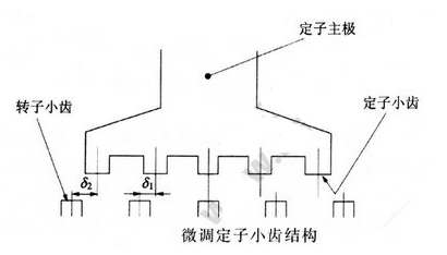

微调定子小齿结构

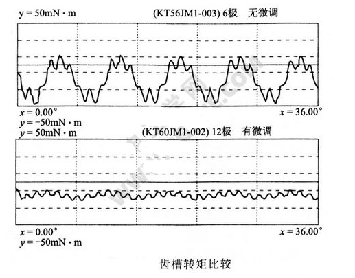

降低激磁磁通中高次谐波的有效手段,如如下图所示,是使转子齿相对定子齿的节距为不等距角δ1、δ2等,通过不同角度方法降低磁通的高次谐波,减小齿槽转矩。
降低步进电机振动、噪音的解决方法

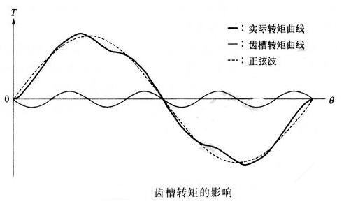

两相电机时,齿槽转矩由四次谐波构成,设计时主要考虑消除四次谐波。定子与转子齿距进行微小变化,使部分交链磁通减小,距角特性的峰值转矩减小。目前,销售的两相步进电机,除特殊用于制动等方面,一般均采用微调节距或改变形状构造,减小齿槽转矩。
下图为两相步进电机的例子,齿槽转矩使距角特性产生畸变。两相电机的齿槽转矩为距角特性周期的1/4,即变成四次谐波。定子电流与永久磁铁转子磁通的距角特性的理论值为虚线所示的正弦波,此曲线叠加上齿槽转矩产生的四次谐波,合成为粗线描述的畸变转矩曲线,距角特性畸变,则成为非正弦波,引起位置定位精度变差,振动和噪音变大。齿槽转矩的相位由定子与转子齿相对位置关系决定,定子与转子齿的微小位置偏移,使各齿产生的四次谐波的相位发生微小变化,起到互相抵消的作用,从而减小齿槽转矩。
降低步进电机振动、噪音的解决方法

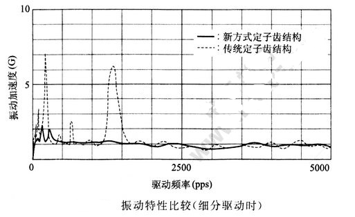

上图(微调定子小齿结构)所示的微调方式,定子与转子齿的齿形及相位角δ的偏移量,是各个电机生产厂家重点研究的地方。日本伺服公司对有无微调的电机特性进行了以下比较。
下图表示两相步距角1.8°的步进电机在有和没有微调情况下的细分驱动时的速度-振动特性。无微调电机细分驱动时,如虚线所示,低速区域或中速区域可看到振动的峰值,而使用微调方式,可消除其中大部分的振动。
降低步进电机振动、噪音的解决方法

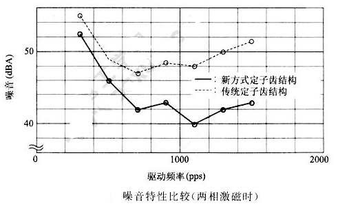

其次,比较这两个电机在两相激磁驱动方式下的速度-噪声特性,如下图所示。比较看出,使用微调偏移方式的噪音得到大幅改善。电机速度越快,噪音的降低效果越明显。
降低步进电机振动、噪音的解决方法
对三相HB型步进电机进行比较,下图为有无采用微调偏移方法的特性曲线。此图中,上图为三相HB型1.2°、6主极,无微调偏移的齿槽转矩;下图为三相HB型1.2°、12主极,有微调偏移的齿槽转矩。三相HB型步进电机,同一步距角的电机的齿槽转矩比较,定子极数多,微调偏移效果好,12主极1.2°的产品齿槽转矩减小17.4%。
