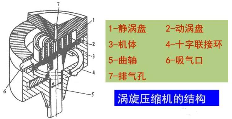

  涡旋压缩机结构图
  涡旋压缩机是一种容积式压缩的压缩机,压缩部件由动涡旋盘和静涡旋组成。其工作原理是利用动、静涡旋盘的相对公转运动形成封闭容积的连续变化,实现压缩气体的目的。主要用于空调、制冷、一般气体压缩以及用于汽车发动机增压器和真空泵等场合,可在很大范围内取代传统的中、小型往复式压缩机。
  基本结构图如下:
涡旋压缩机结构图_涡旋压缩机优缺点
涡旋压缩机结构图_涡旋压缩机优缺点
