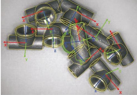

  对于箱拣来说,捕获物体3D影像的难题可以由结构光技术解决。基于结构光技术的3D扫描仪/相机通过将一系列图案投射到被扫描的物体上而工作,并且用相机或传感器来捕获图案失真。然后三角剖分算法计算数据并输出3D点云。图像处理软件(如MVTech开发的Halcon)计算物体位置和机械臂的最佳进场路线(图1)。
利用TI DLP®技术驱动结构光系统实现箱拣精度
  图1:使用Halcon将管接头与其各自的3D模型进行匹配的示例(来源:MVTech开发的Halcon)

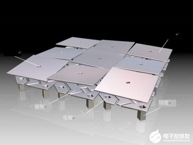

  DLP技术通过安装在半导体芯片顶部的微镜矩阵(也称为数字微镜器件,DMD)提供高速图案投射能力,如图2所示。DMD上的每个像素表示投影图像中的一个像素,并允许像素精确图像投影。微镜在~ 3us时可以转换,以通过投影透镜将入射光反射到物体上或光块上。前者可以在投影场景中获得明亮像素,而后者可以创建暗像素。DLP技术也具备独特的优势,能够使用各种光源(如灯、LED和激光)在宽波长范围(420 nm – 2500 nm)内投射图案。

  图2:DLP芯片包含数百万个可在高速下单独控制并反射光线以产生投影图案的微镜。

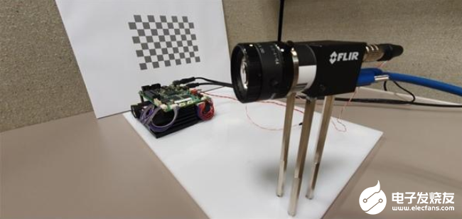

  TI的DLP技术评估模块能够将结构光快速植入机器视觉工作流程。为了演示这种能力,工厂自动化与控制系统工程师以一定的距离和角度将DLP LightCrafter 4500评估板安装至单色相机。DLP评估板由相机通过一根互相连接的触发电缆触发;如图3所示。
  图3:结构光设置,包括DLP产品LightCrafter 4500(左)、灰点前视红外线Flea3相机(右)和校准(后)。
  电路板和相机都通过USB连接到PC,且整个设置都用于校准板。使用DLP®技术为3D机器视觉应用程序精确生成点云的参考设计中软件之后会被用于校准相机和投影仪的参数,如焦距、焦点、镜头失真、相对于校准板的相机平移和旋转。参考设计用户指南逐步介绍了此过程。
  只有当相机相对于DLP产品板移动时,才需要重新校准。
