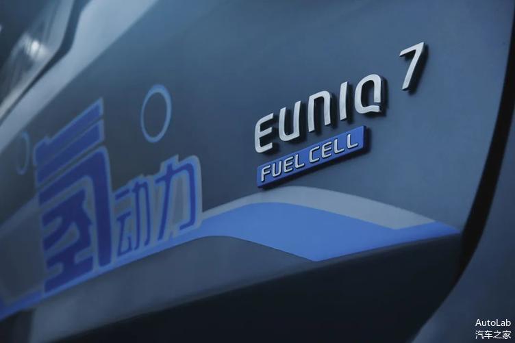

大通EUNIQ 7

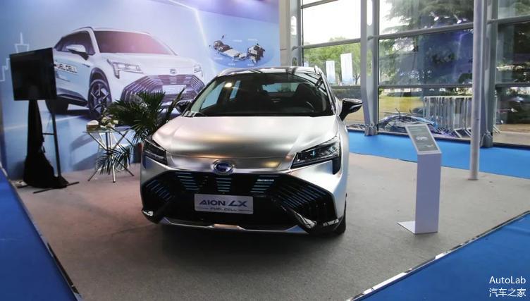

AION LX Fuel Cell

其实到场的只有4个汽车主机厂的8辆氢能汽车参加,分别一汽红旗 H5 FCV 、 上汽大通MAXUS EUNIQ 7 ( 参数 | 询价 ) 、格罗夫中极天权4.5吨燃料电池保温车、以及广汽AION LX Fuel Cell。

大通EUNIQ 7采用的是目前国内领先的130kW燃料电池与70Mpa储氢系统,这套被称为“无痕氢动架构”的系统可以放到重卡、轻卡、轻客等其他类型的车型上。其实商用和乘用一起上,也是国外品牌的通用做法,毕竟研发成本不低。

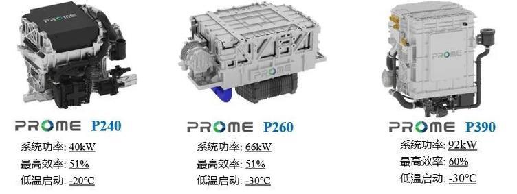

在核心技术燃料电堆上,EUNIQ 7采用一套PROME P390型燃料电池,这是来自上汽集团旗下的捷氢科技有限公司,据称关键性能接近丰田Mirai为代表的水平。
我们在捷氢科技官网上看到PROME P390型燃料电池系统的标准功率为92kW,转换效率为60%,远高于目前内燃机热效率,而且60%基本是一种稳定的输出。
不过搭载在EUNIQ 7上可能数据有所调整,输出功率达到了130kW。顺便一说,目前国内外的氢燃料电池堆的功率都不高,例如给重卡使用的也就200kW左右,这方面与纯电车是没法比的。
EUNIQ 7的燃料电池宣称能达到5000小时耐久性,燃料电池系统可在-40℃环境中储存,在-30℃环境下实现无需外加热的低温启动。还有一点非常重要,就是作为燃料电池最昂贵的部件,铂催化剂用量大幅下降,这样成本也进一步降低。

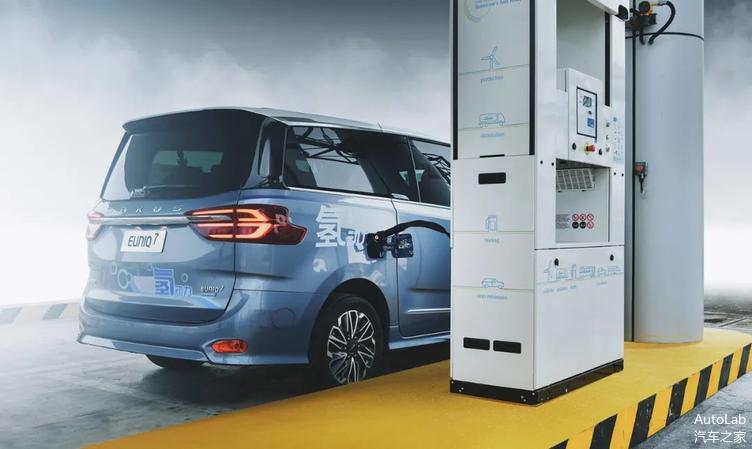

仅需3分钟,也就是一杯咖啡的时间就可加满EUNIQ 7的6.4kg高压氢瓶,NEDC续航里程可达605km。EUNIQ 7采用70Mpa储氢系统。
还有一点是EUNIQ 7氢燃料电池车的优势,它可以像燃油车一样利有电堆余热取暖,这样在低温气候下几乎没有里程衰减。

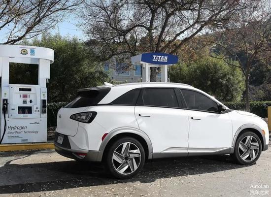

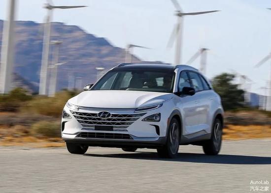

现代NEXO是已经实现量产的氢燃料电池SUV,它的车身尺寸和性能水平与EUNIQ 7有一定的可比性,而丰田Mirai就相差较大。
NEXO的最大输出功率由上一代途胜FCV的100kW提高到120kW,扭矩395Nm,不过百公里加速9.2秒,而最高时速为179km/h。输出功率方面与EUNIQ 7较接近。

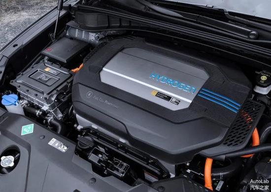

NEXO的核心动力是一套完全由现代研发的燃料电池堆,每一片电池由5层材料组成,然后由400片这样的电池组成,系统转化效率达到60%,这与上汽宣称EUNIQ 7的效率是一样的。
NEXO续航里程为609km,同样在零下30度的低温环境下可以顺畅启动,充满燃料只需5分钟(容量156L)。车厂认为609km行程里程已经与燃油车一样,在车重和成本之前取得最好的平衡而设定的。
