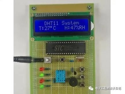

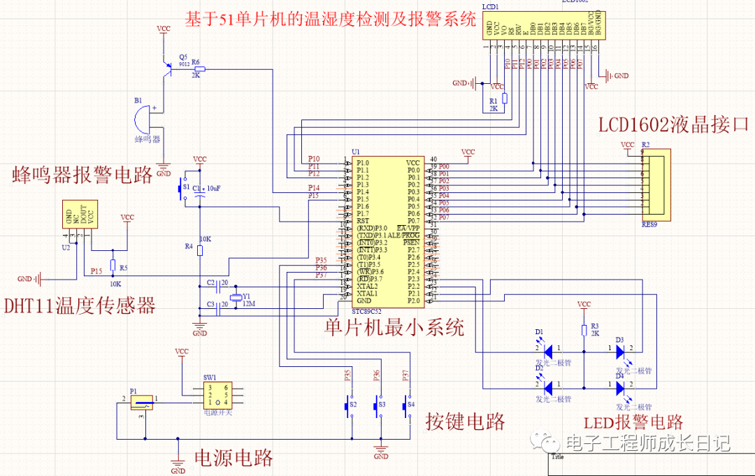

具体实现功能

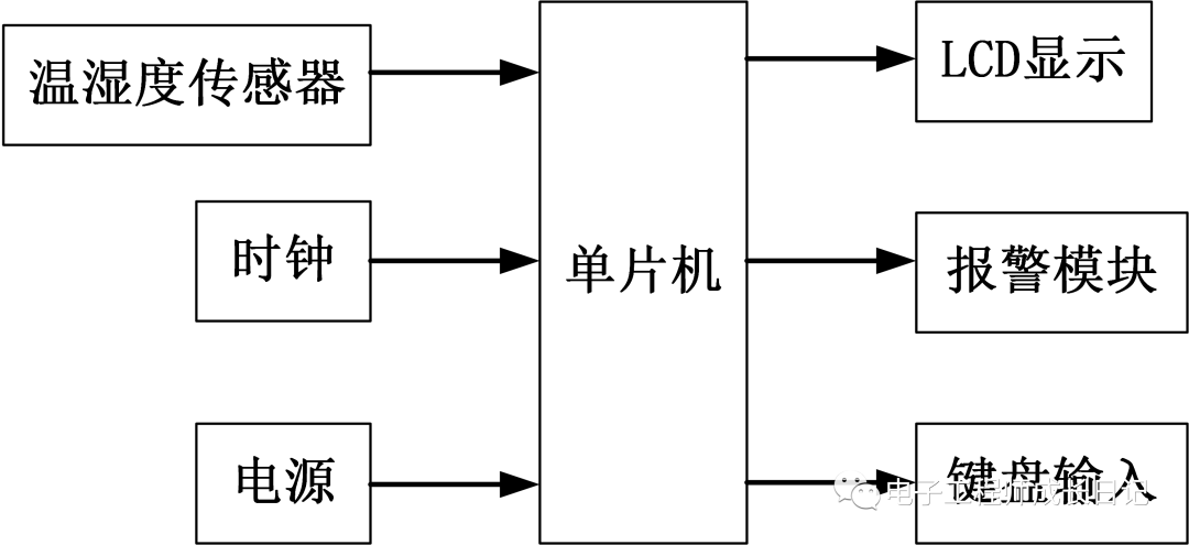

系统由STC89C52单片机、DHT11传感器模块、1602液晶显示屏模块、按键模块、报警模块构成。
具体功能:
1、DHT11数字温湿度传感器把采集到的温湿度数据传给单片机并显示到液晶屏上;
2、可以手动设置温湿度上下限值;
3、当温湿度值超过设定的上下限值时,蜂鸣器响起,相应指示灯闪烁。

硬件设计
此设计主要由4个大的模块构成,分别是主控模块、传感器模块、LCD液晶显示模块及报警模块,其中主控模块是此次毕业设计的核心模块,主要是指STC89C52芯片,它控制整个系统的运行,利用其各个口分别控制其他模块,使其他模块能够成为一个整体,实现功能的需要;报警模块主要指将蜂鸣器接入单片机电路。通过对实时温度的检测,并给定所需要的温度区间,即给定上下限值,实现越限报警;传感器模块用于实验室实时温湿度的检测、由于DHT11的数字一体性,集成了模数转换等模块。直接接单片机即可。LCD液晶显示模块同样接入单片机,完成对单片机处理后的数据进行显示。

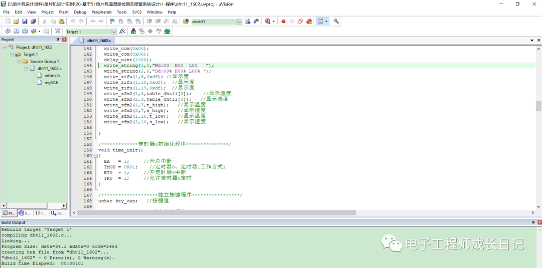

软件设计

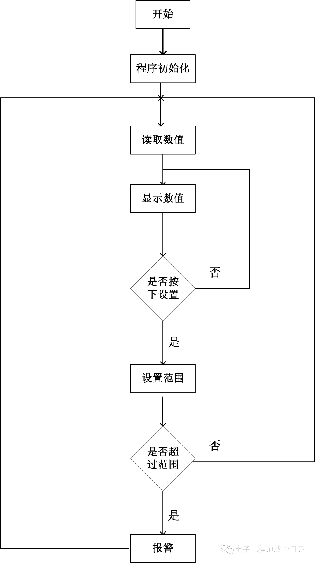

在对我们所要设计的课题有了整体的了解之后,需要先建立程序框架的流程图,对整个设计划分模块,逐个模块实现其功能,最终把各个子模块合理的连接起来,构成总的程序。主程序首先要对整个系统进行初始化,然后将采集到的温湿度指令传给系统的主流程图如图所示。
原理图

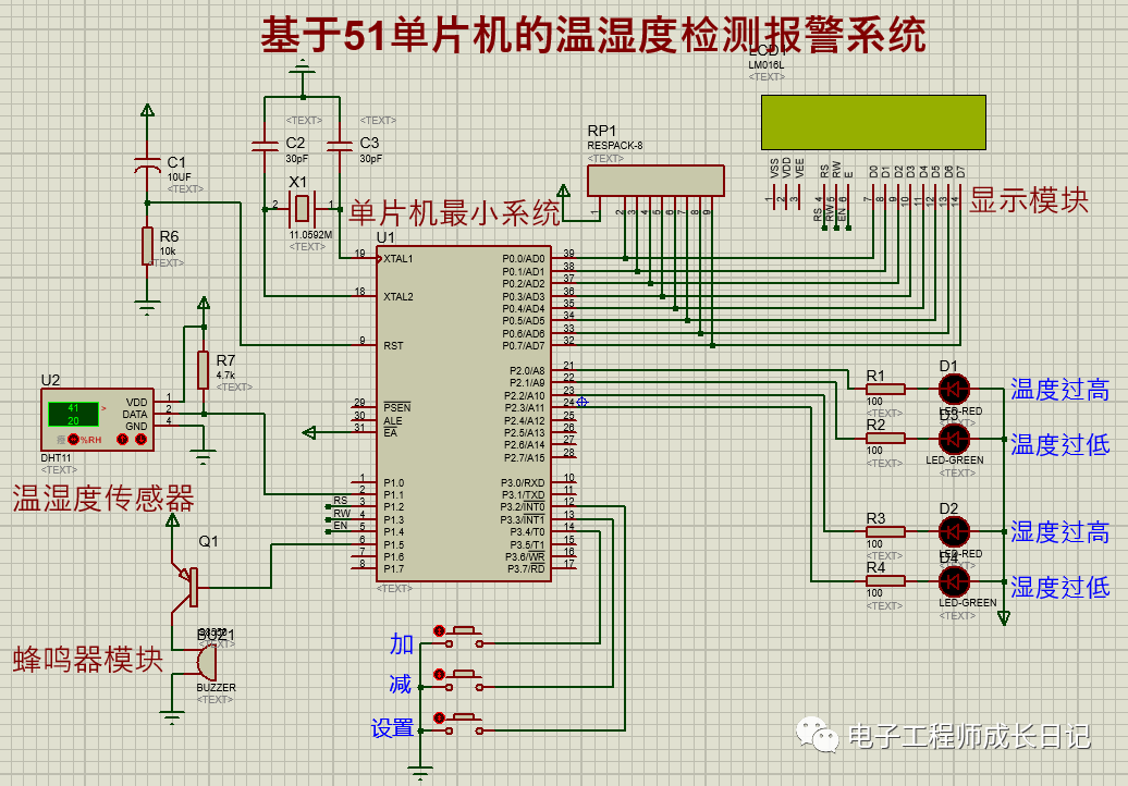

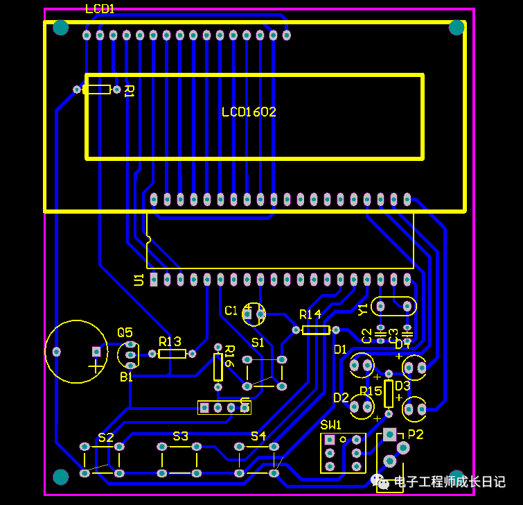

本系统原理图设计采用Altium Designer19,具体如图。
程序
本设计利用KEIL5软件实现程序设计,具体如图。
仿真实现
本设计利用protues8.7软件实现仿真设计,具体如图。
