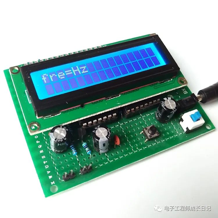

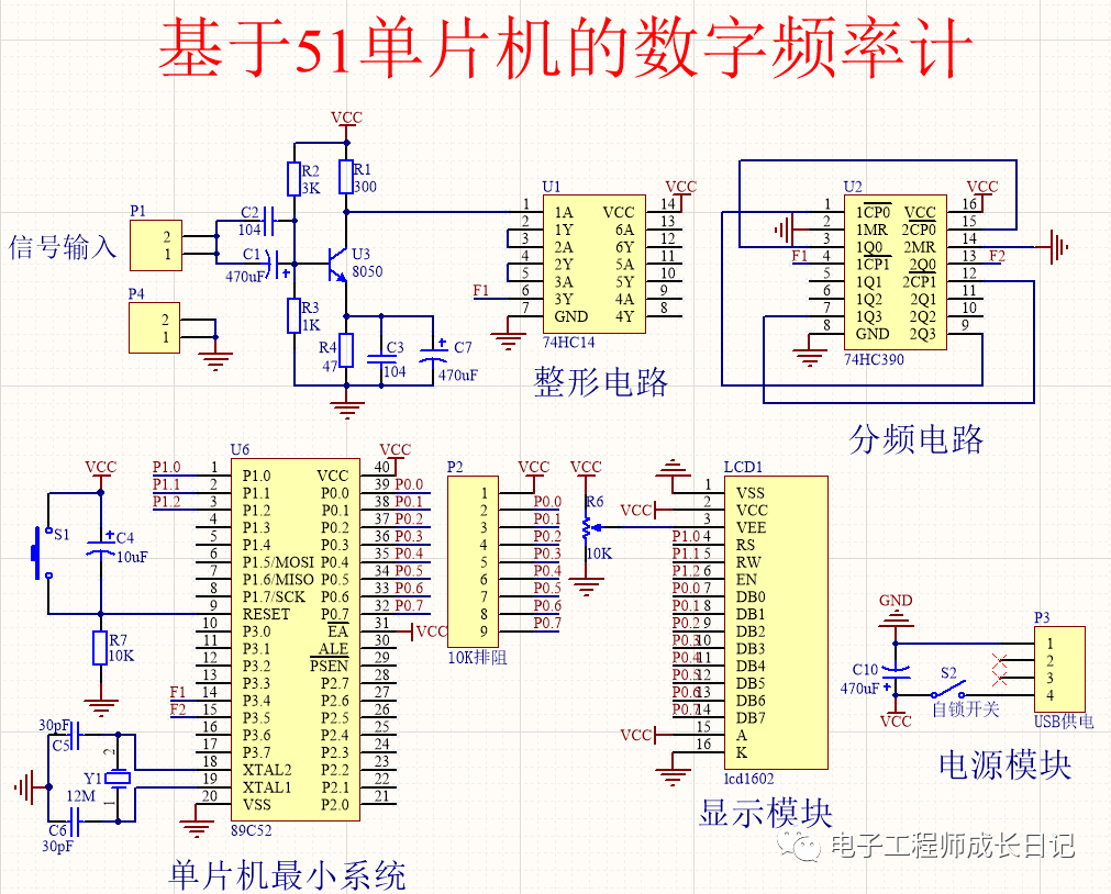

具体实现功能
系统由STC89C52单片机+信号输入+74HC14整形电路+74HC390分频电路+LCD1602显示模块+电源构成。
具体功能:
1、能测出正弦波、三角波或方波等波形的频率;
2、频率的测量范围为1Hz—20MHz,且能检测幅度最小值为1Vpp的信号;
3、通过LCD1602液晶显示屏显示检测到的即时频率数值(最多8位数,单位为Hz)。

设计思路
数字频率计是一种基本的测量仪器。它被广泛应用于航天、电子、测控等领域,还被应用在计算机及各种数学仪表中。一般采用的是十进制数字,显示被测信号频率。基本功能是测量正弦信号,方波信号以及其他各种单位时间内变坏的物理量。由于其使用十进制数显示,测量迅速精确,显示直观,所以经常被用来使用。
本文主要介绍数字频率计的设计和调试,本作品是基于52单片机作为平台,基本原理是通过52单片机进行频率的采集和分析工作,在通过程序使其显示在LCD1602的液晶显示屏上,通过液晶显示屏,让使用者能够直观的看到当前的输入频率是多少。
由于52单片机能处理的频率信号强度有限,所以这次我们先用74HC390芯片对输入的信号进行了分频,使其降低了100倍,才送去给单片机处理,而且为了使1602液晶显示屏能更好的兼容,在程序上我们做了三次初始化,这些都将在下面为大家一一展示。
原理图

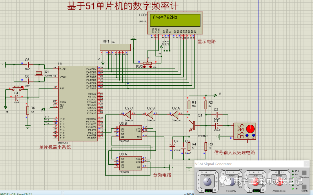

本系统原理图设计采用Altium Designer19,具体如图。
程序
本设计利用KEIL5软件实现程序设计,具体如图。
仿真实现
本设计利用protues8.7软件实现仿真设计,具体如图。
