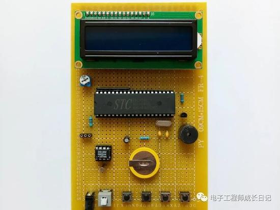

具体实现功能
系统由STC89C52单片机+DS1302时钟芯片+DS18B20温度传感器构成
1、可以显示年、月、日、时、分、秒、星期、温度、农历;
2、按键可以设置闹钟及报警;
3、按键可以调整时间,显示是平年还是闰年。
共4个按键:设置、加、减、切换。

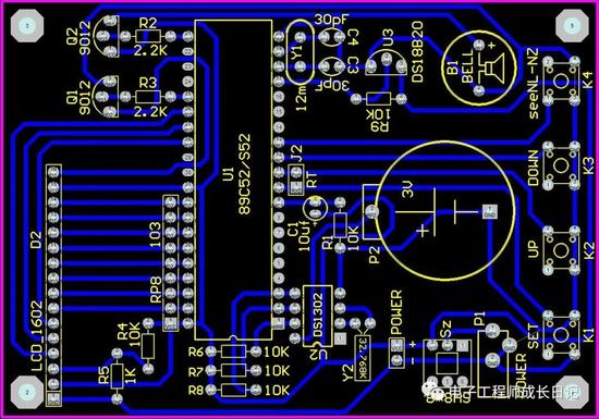

硬件设计
单片机电子万年历的制作有多种方法,可供选择的器件和运用的技术也有很多种。所以,系统的总体设计方案应在满足系统功能的前提下,充分考虑系统使用的环境,所选的结构要简单使用、易于实现,器件的选用着眼于合适的参数、稳定的性能、较低的功耗以及低廉的成本。

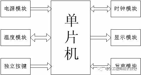

按照系统设计的要求,初步确定系统由电源模块、时钟模块、显示模块、键盘接口模块、温度测量模块和闹钟模块共六个模块组成,电路系统构成框图如图所示。

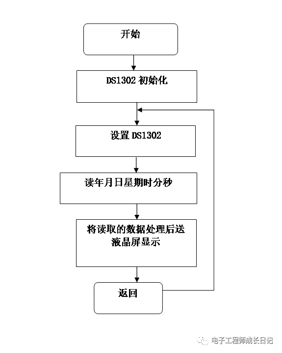

软件设计
主程序开始初始化,并打开中断,然后执行扫描闹钟、键盘及读取18B20值。当有S1键按下时,执行时钟设置,当有S4键按下时,则进入闹钟设置,无论是时钟还是闹钟,设置完后退出,温度、时钟恢复实时显示。

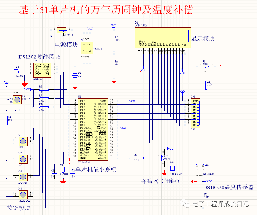

原理图
本系统原理图设计采用Altium Designer19,具体如图。

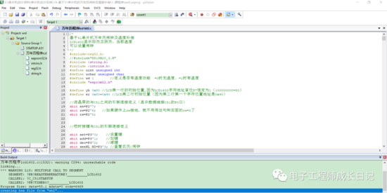

程序
本设计利用KEIL5软件实现程序设计,具体如图。

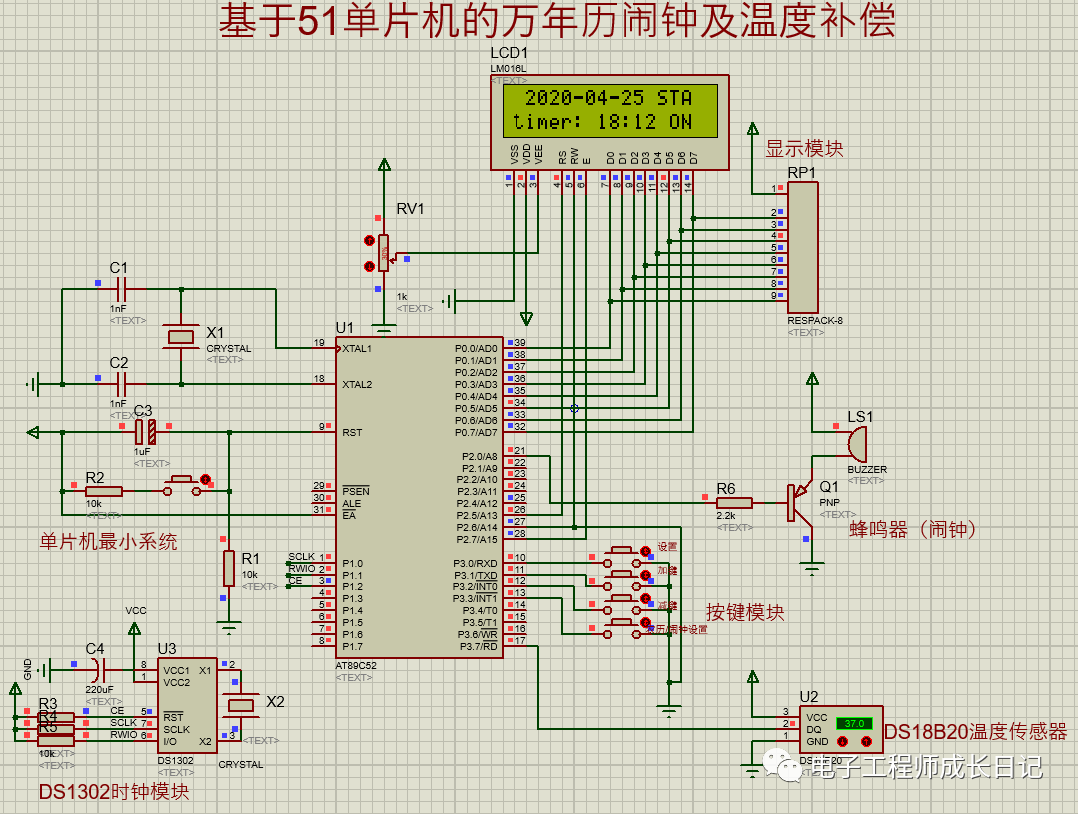

仿真实现
本设计利用protues8.7软件实现仿真设计,具体如图。
