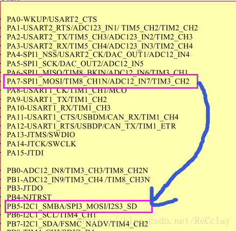

2021年09月18日 | STM32的重映射功能,以ZET6的TIM3_CH2通道从PA7->PB5为例
2021-09-18 来源:eefocus
还需要先提的是,重映射有的可能只适用于与部分STM32芯片。
TIM3_CH2 默认是接在 PA7,可以通过重映射功能,把 TIM3_CH2映射到 PB5 上
在这里插入图片描述

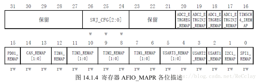

重映射控制是由复用重映射和调试 IO 配置寄存器(AFIO_MAPR) 控制。
在这里插入图片描述

默认条件下,TIM3_REMAP[1:0]为 00,是没有重映射的,所以 TIM3_CH1~TIM3_CH4 分别是接在 PA6、PA7、PB0 和 PB1 上的。
而我们想让 TIM3_CH2 映射到 PB5 上,则需要设置TIM3_REMAP[1:0]=10,即部分重映射,这里需要注意,此时 TIM3_CH1 也被映射到 PB4 上了。
以上所有重映射的知识都可以在《STM32中文参考手册》找到详细介绍!!!
