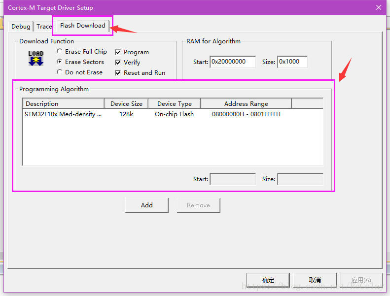

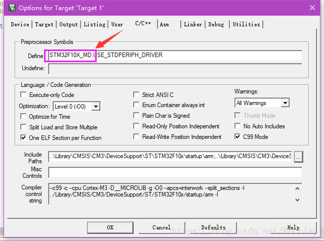

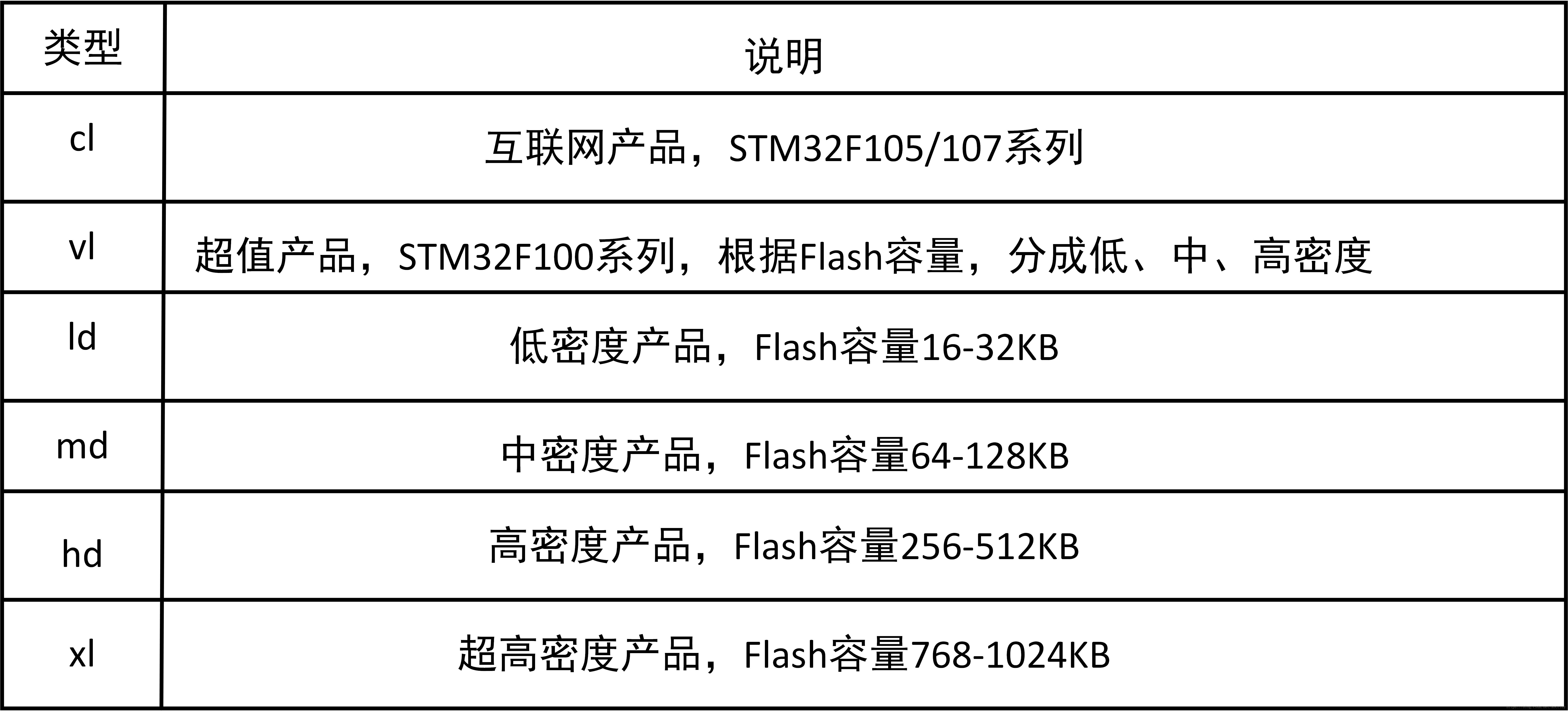

在这里插入图片描述
F103ZET6的FLASH大小是512K,所以选择startup_stm32f10x_hd.s
F103C8T6的FLASH大小是64K,所以选择startup_stm32f10x_md.s
移植需要注意的事项
从ZET6到C8T6,需要更改
1、启动文件
在这里插入图片描述
2、C++XU选项卡的
在这里插入图片描述
3、
在这里插入图片描述
